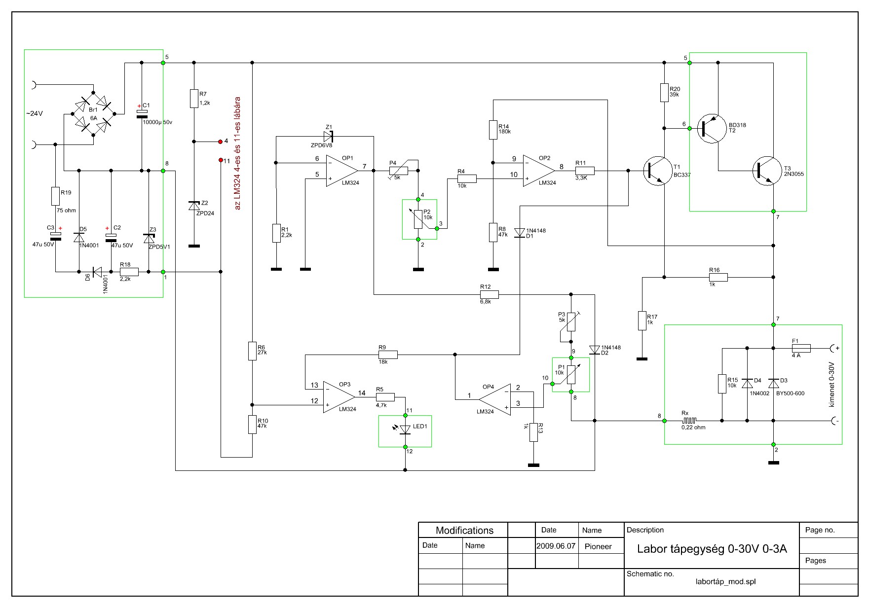

Én is megépítettem ezt, és ez indította el az átalakítási kedvet. Ez a mondjuk "első verziós" rajz, ami nem egészen tökéletes. Ezt javította PIONEER, én meg próbáltam nyákilag követni a változást.
Magadnak kell eldönteni, jó-e neked így ahogy van. Az árambeállítás számomra elfogadhatatlan ebben. Nincs áramgenerátoros üzemmódja. A javított rajz, megoldja a problémát.
Én vagy a javított változatot javaslom, vagy bármelyik másik, bevált kapcsolást.

(#) Pioneer válasza slogan hozzászólására (») Jún 7, 2009 /
Ahogy alkotó is írja, kompromisszumokkal használható ez a táp, nekem is meg van építve ez a verzió is. Mivel én rajzoltam ezt a nyákot
E kompromisszumok kiküszöbölése végett kezdtem bele az átalakítási projektbe, ami láthatóan sok javulást hozott.
Én is ezt a javított verziót ajánlom figyelmedbe, aminek a nyák rajzát Alkotónak köszönhetjük.
Még egy dolog az ehhez az eredeti rádiótechnikás kapcsoláshoz. Az áramkorlát szabályzás oly annyira rosszul van megoldva, hogy a terhelés változtatásával nagyban változik a beállított áram értéke is. Ez annak köszönhető, hogy a kimeneti feszültség változásával a D2 diódán eső feszültség is nagyban változik, ezzel instabillá téve az áram szabályzását.
Ez lenne az.

PIONEER!
Kipróbáltam a D2 megduplázását (sorbakötve). Pont ahogy vártad, éppen dupla lett a max. áram, ami nálam így 5A. Ezt persze már nem szereti egy darab 2N3055, de félek még 2-se nagyon, de a próba idejére kibírta. Szóval akár eleve lehet két sorba kötött D2, mert a trimmerrel jól vissza lehet szabályozni (csak így már van miből visszavenni).

(#) Pioneer válasza Alkotó hozzászólására (») Jún 7, 2009 /
Kipróbáltam ezt a minimális áramot, nálam 10mA-ről indul.
Lehet, hogy ez függ a műveleti erősítőtől, mivel többen is említették már, hogy nem minden LM324 viselkedik egyformán. Ki kellene próbálni, egy másik gyártó LM324-esével, ha jól emlékszem nekem ST gyártmányú van benne.

(#) Alkotó válasza Pioneer hozzászólására (») Jún 7, 2009 /
A 10mA nagyon ígéretes. Ki fogom próbálni az IC cserét.
Ráértemben próbálkoztam másfajta műveleti erősítővel. Volt a fiókomban 2db LM348N az egyik texas, a másik nem tudom milyen gyártmányú (két hullámos vonal). A texas féle ugyan azt produkálta mint az LM324N, a másik, (a két hullámos vonalas) viszont meglepetésemre 0,9mA-től tud áramot szabályozni. A kimeneti feszültséget pedig 0,5mV-tól lehet szabályozni.
Ez azért elég ígéretes dolog.
