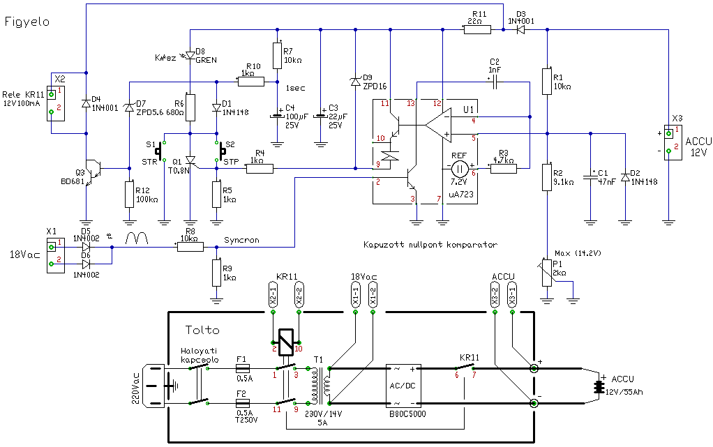

(#) proli007 válasza attrax hozzászólására (») Jún 20, 2009 /
Az alkatrészek pozíciószáma nem stimmel, mert ezt csak egy itt felrakott elég satnya kép alapján rajzoltam le. Az alkatrészek, meg takarták a pozíció számot. (De mint ha nem is ez lett volna a végső rajz, vissza kellene keresni.) De több alkatrész értéke is hiányzik.
- Ha a Led nem ott van mint a rajzomon, akkor a D8 tényleg mellőzhető, mert Q2 nyitott kollektora pótolja.
- Viszont ha a Led ott van ahol írtad, akkor más változásnak is kell lenni, mert így ha a TL431 kinyit, akkor D6-Led-TL431 soron keresztül kinyíródna mindenki.
Amúgy az áramkör megvizsgálható, ha nem kapcsolod be, és az aksi helyére tápot raksz. Ha aszt szabályozgatod, akkor a Led-nek működni kellene.
D6-D10-nek kellene megakadályozni, hogy fordított táp esetén a Fet bekapcsoljon. Hogy tudnia kellene a dolgot, azt a D1-L2 bekötése bizonyítja, mert pont ezt jelezné.
De lehet ezt a kapcsolást úgy kellene üzemeltetni, hogy előbb az aksit rátenni, és ha rendben van a dolog, akkor bekapcsolni.
üdv! proli007

(#) webinas válasza attrax hozzászólására (») Jún 20, 2009 /
Itt van fent a topicban, de azért felteszem.
(#) proli007 válasza webinas hozzászólására (») Jún 21, 2009 /
Sajnos, ha egy hiba valamibe bekerül, onnan kiirtani, szinte lehetetlen. A KR11-es relé 6/7 érintkezője, a "töltőn belül" van. Tehát nem a kimeneti sorkapocs és az aksi között, hanem az egyenirányító híd és a kimeneti sorkapocs között. Jelentősége, hogy így az aksi feszültségét közvetlen érzékeli az áramkörünk, és ha rendben van, bekapcsolja a töltőt. Mert sajna így az életbe nem működteti.
üdv! proli007
(#) webinas válasza proli007 hozzászólására (») Jún 21, 2009 /
Ezt nem írtam, de a kapcsoló (relé) át lett helyezve a Greatz + és a X3-1 pont közé!
Én is így jártam, hogy elsőre nem működött, de aztán átnéztem sikerült rájönnöm, hogy mi a hiba.
Mint alább már írtam is, a figyelő kapcsolásod a legnagyobb megelégedésemre működik!
Köszi mégegyszer!

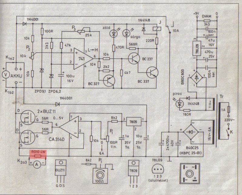

Az alább csatolt töltőt szeretném elkészíteni, de olyan problémába ütköztem hogy a 0.01 ohmos sönt ellenállást miből készítsem? Olvastam Alkotó „Labor tápegység feszültségének és áramának mérése” című leírását, de ha az ott közölt 1,5mm-es huzalból készítem el akkor kb. 1fm vezetéket, kellene használnom, ami azért egy kicsit helyigényes! Esetleg ha valami jobb ötletet tudnátok, azt megköszönném!
(#) lapose válasza kisfesz hozzászólására (») Aug 3, 2009 /
Veszel 0.1 ohm-os 0.6W ellenállást, és 10db.-ot párhuzamosan kapcsolsz.

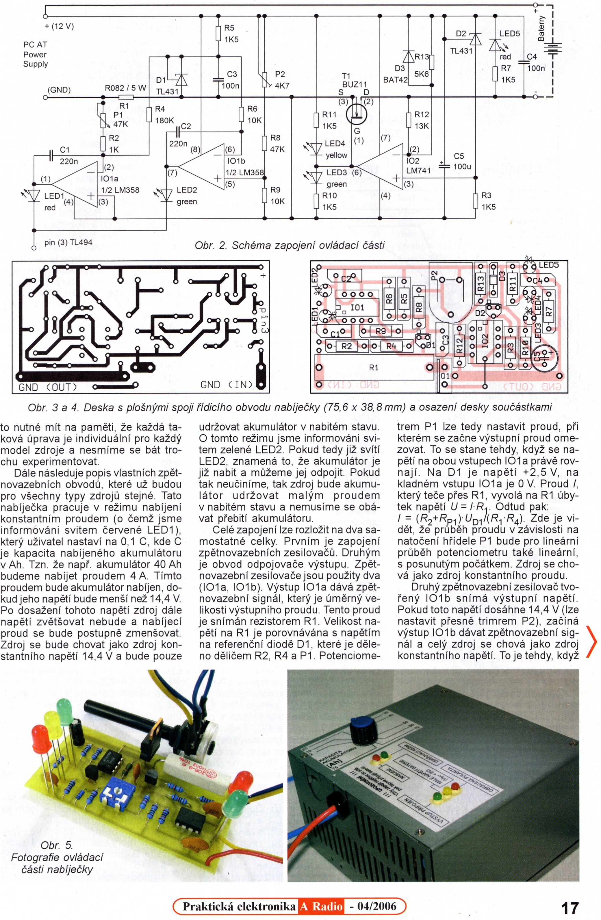

(#) proli007 válasza dudzsi hozzászólására (») Aug 3, 2009 / 1
Már nem igen tudom ki mit ír. (amit én, azt újra elolvastam, de nem tudom, a működésről írtam-e ezeket...)
- Azt nem lehet várni, hogy a Led-ek határozottan jelezzenek, mert azok az analóg szabályzókörben vannak.
- A 3. pont feszültsége nem mérvadó, mert az a PWM szabályzófeszültsége. Kb. 0..3,5V között mozog, miközben a PWM jel 0..100% kitöltéssel üzemel. (Alapvetően, a TL494 háromszögjelének amplitúdó tartományában) Tehát itt a táp pillanatnyi terhelésének megfelelő feszültség lesz.
- Az áram által ejtett feszültség az R1-es ellenálláson jelenik meg. Ezt a feszültséget hasonlítja össze az IO1a műveleti erősítő, az R4/R2+P1 osztó által, a referenciából leosztott feszültséggel. HA a shunt ellenálláson a feszültség nagyob mint a leosztott, akkor leszabályozza a tápot. Ilyenkor a Led világít, de olyan fényerővel, amekkora a leszabályozáshoz szükséges áram értéke.
P1 potit maximumra állítva, az osztóban folyó áram, Uref/(R4+R2+P1) azaz 2,5V/(180k+1k+47k)=10,9uA
A P1+R2 feszültsége, Us=(47k+1k)*10,9uA=0,526V
Ez a feszültség fog esni az R1 shunt ellenálláson, mikor a korlátozás életbe lép. Így az áram It=Us/R1 azaz 0,526V/0,082ohm=6,4A. Tehát helyes ellenállás értékek esetén, az áramkorlátot nem lehet magasabbra állítani.
- A feszültségkorlátot hasonló képen számolhatjuk. A 2,5V referencia feszültség az R6-on keresztül, az IO1b erősítőre jut. Ezt a feszültséget összehasonlítja, az R9-en eső feszültséggel. És ha az R9-en mért feszültség magasabb, leszabályozza a tápot. De miközben az áramkorlát szabályoz, és a feszültség eléri a maximumot, D2-ön keresztül a feszültségszabályzó, csökkenti a tápfeszültséget. Ezért az áram nem tudja elérni az áramkorlát értékét, így az áramszabályzó már nem szabályoz, tehát Led1 kialszik. De mivel ez nem kapcsolás szerű, hanem egy lassú folyamat, az áramszabályzó és feszültségszabályzó között, lassan beáll egy egyensúlyi helyzet. Tekintve, hogy a feszültségszabályzó belépésekor az aksi feszültsége nem nő tovább, a Led2-őn, csak akkora áram folyik, amekkora értékre le kell szabályozni a feszültséget. Azaz soha nem fog maximális fényerővel világítani.
Tehát az R9-re 2,5V feszültségnek kell jutni. Ezért az R9-en 2,5V/R9 nagyságú azaz 0,25mA áram fog folyni.
Ez az áram folyik át, a P2+R8 tagon is. Ha az aksi feszültségét 14,2V-ra akarjuk szabályozni, akkor P2+R8 tagra, 14,2V-2,5V=11,7V feszültség jut. Így annak beállítandó ellenállása, 11,7V/0,25mA=46,8kohm. Látható, hogy ez akkor teljesül, ha a P2+R8 tagon a P2 potit nullára állítjuk. Tehát kb. ez a minimálisan beállítható határfeszültség nagysága.
A maximum, ha a P2+R8 ellenálláson 0,25mA folyik. Azaz (4,7k+47k)*0,25mA=12,9V. Ehhez jön még az R9 2,5V feszültsége. Így az Umax=12,9V+2,5V azaz 15,4V.
(Kis hibát jelent, hogy a P2-R8-R9 tag, nem közvetlen az aksi feszültségét mutatja, hanem ebből le jön a BUZ11 Drain-Source feszültsége. A figyelt és a valós aksi feszültség, csak akkor lesz egyforma, ha a töltőáram értéke már nulla. Tehát a szabályozás kicsit előbb fog beindulni és lassabban fog leszabályozni. Azaz a szabályozás nem hirtelen megy, hanem kis "könyöke" lesz.)
A Led1 és Led2 egy "analóg VAGY kaput" alkot. Tehát a szabályozásnak van közös pontja, így a Led áramok egymást erősítik. Avagy lassan kúsznak át és nem határozottan. Más a helyzet, amikor a potikat tekergeted, mert az sokkal gyorsabb változás, mint ami töltés közben fellép. Tehát ha a feszültségállító potit eltekered, akkor tényleg világít a Led2, mert az aksi feszültsége magasabb, mint a beállított határ. De ha megvárod, míg szép lassan leesik, akkor újra be fog állni az egyensúlyi helyzet, és a Led2 halványan fog égni.
Esetleg megpróbálhatsz a feszültségkorlátnál pozitív visszacsatolást létrehozni, akkor az átváltás "hirtelen" fog létrejönni, és a töltés végén a táp lekapcsol. (Kis visszacsatolás esetén, mikor az aksi feszültsége leesik, vissza is kapcsol.
Tehát az IC 3-as és 6-os lába közé, tehetsz egy soros dióda-ellenállás tagot (1N4148+330kohm). A dióda anódja nézzen a 6. láb felé, míg az ellenállás a 3-as láb felé.
Hát kb. ennyi amit érdemes elmondani a szabályozásról.
üdv! proli007
