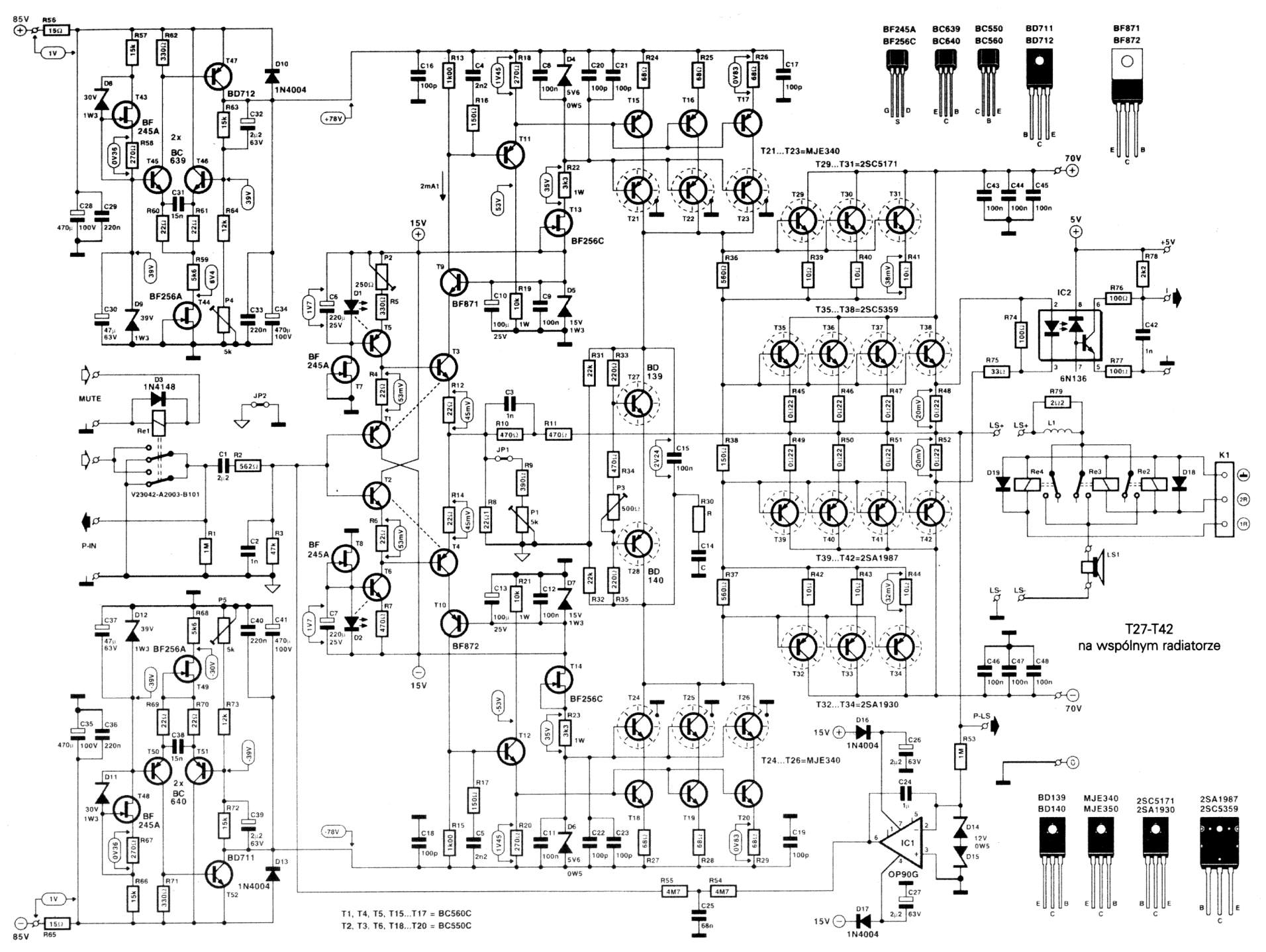

(#) Bassmester válasza sound.man hozzászólására (») Jún 23, 2009 /

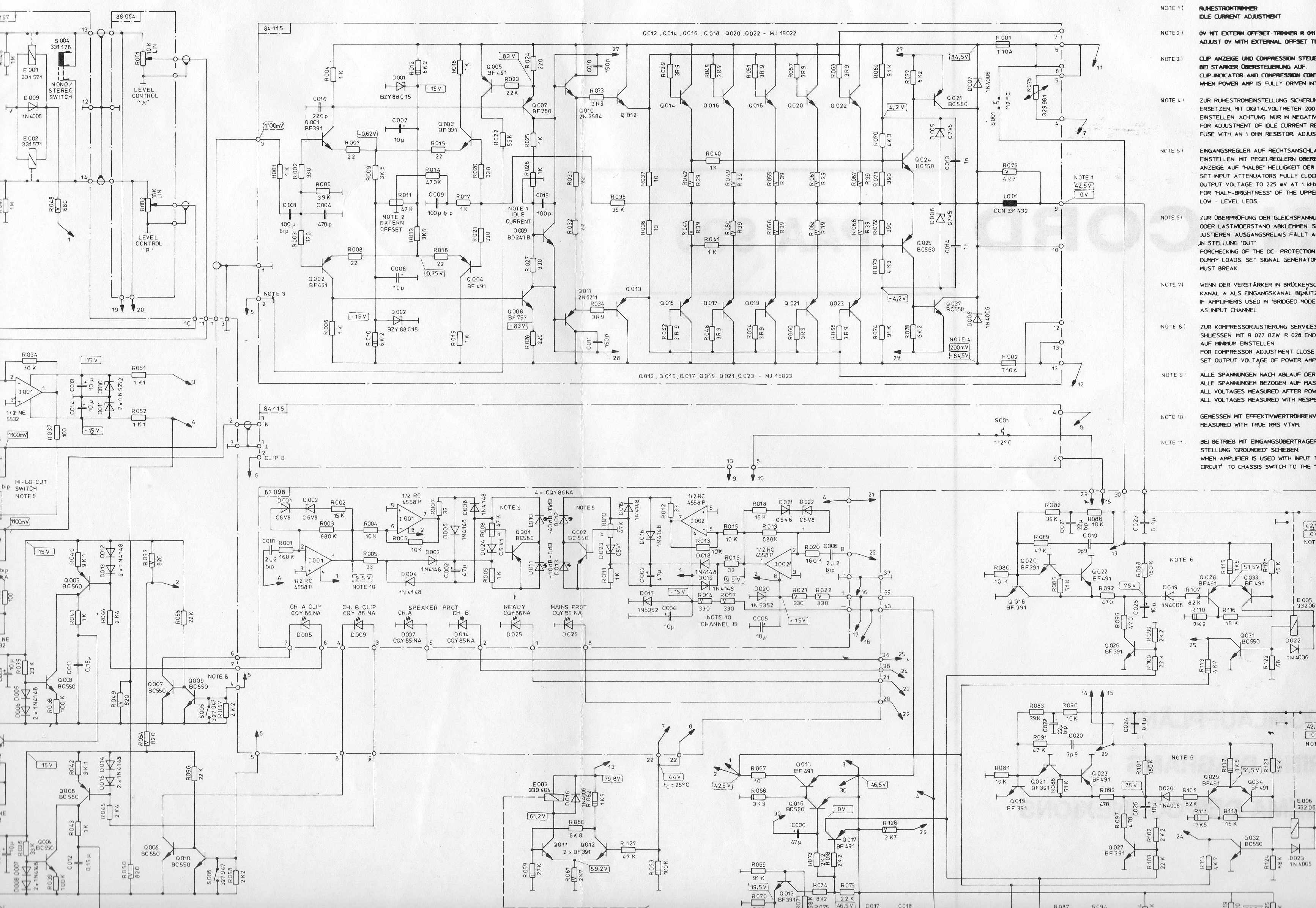

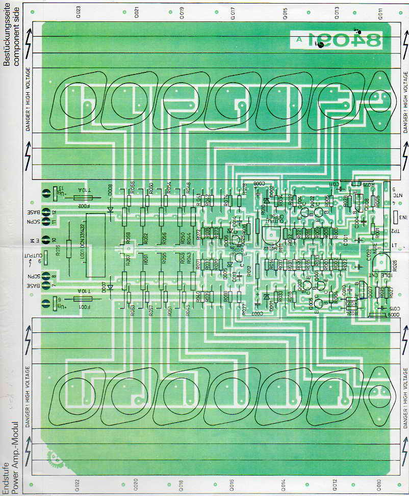

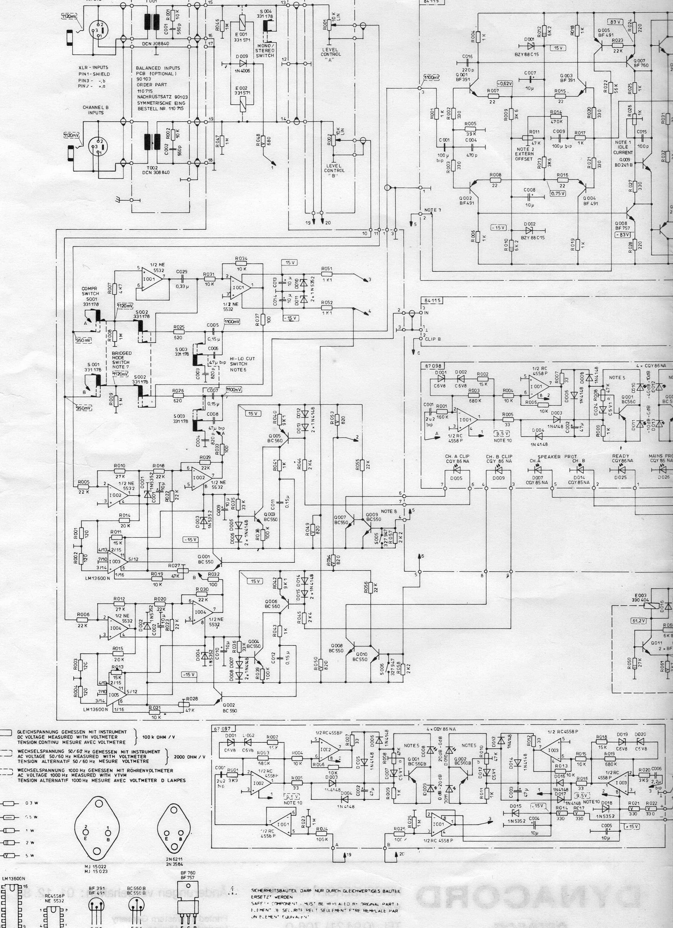

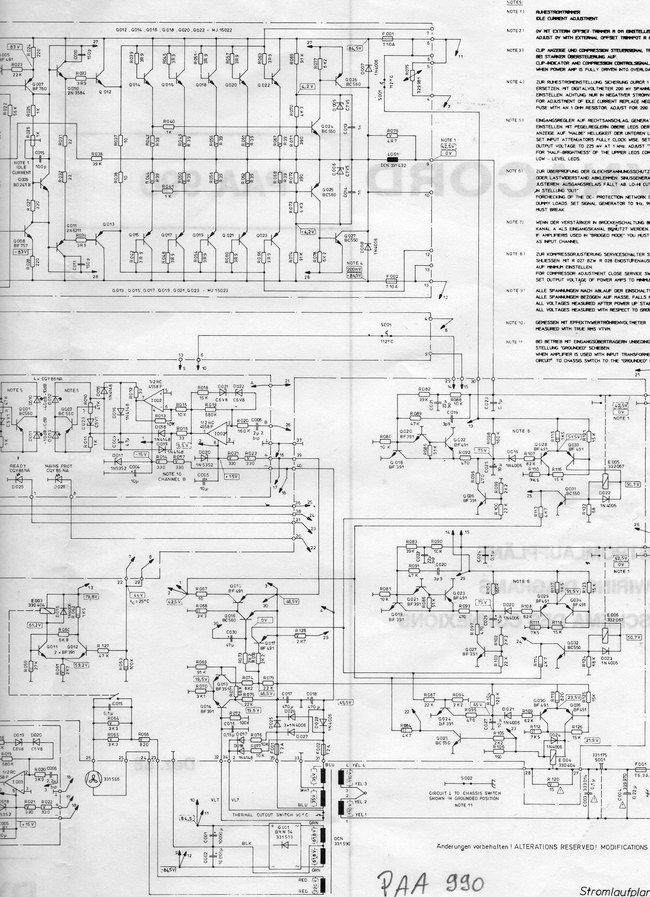

Mackomester, akitől kaptam, kb ugyanezt mondta róla. Érdemes lehet nekiállni? A nyák az egy katasztrófa (szerintem). Hatalmas és TO-3 tokok vannak rajta. Aztán a hűtésére sincs ötletem. Meg kéne nézni egyet, hogy milyen a belseje, de eddig nem találtam róla képet.
Itt van, nézzétek meg, kiváncsi vagyok hogy mit szóltok hozzá:
(#) sound.man válasza Bassmester hozzászólására (») Jún 23, 2009 /
Szerintem ilyen borda jó lenne hozzá, fejenként egy egy ventivel esetleg kettővel. Amúgy a rajza nekem is meg van meg az egyel nagyobb tesójának is viszont nyákom az nem volt hozzá. (most már van köszi érte) Nekem is van egy pár gyári végfok rajza csak nyák terv az nincs hozzá.
Kiváncsi lennék a kapcsrajzokra. A nyáktervezéstől nem ilyedek meg, csak az "alkatrésztemető" kapcsolásoktól ódzkodok egy kicsit. Egyébként a PAA 1200 kb ugyan ez, csak magasabb tápról megy és mégtöbb végtranyó van benne

Ez elég ilyesztő
Nem számoltam meg a tranyókat, de van rajta kb 50 db
Annak a kistesónak a rajzát feltennéd amit megépítettél és pöc-röcc ment?

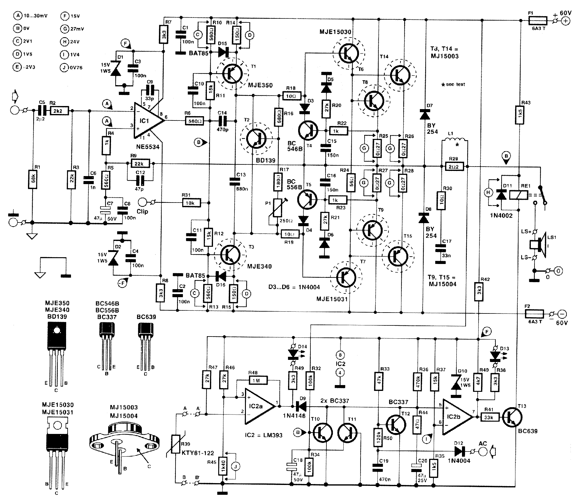

(#) hapro válasza Bassmester hozzászólására (») Jún 23, 2009 /

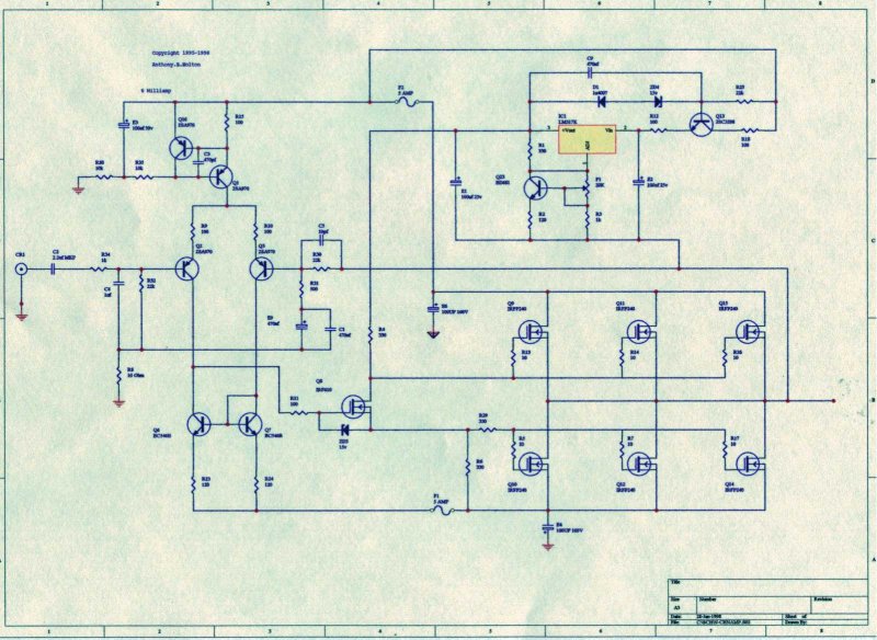

Közben találtam egy 800W dokumentációval együtt, Anthony E holton tervezés, gondolom tud kevesebbet is alacsonyabb feszről.
A másik meg a kis tesó. 300W 4ohmon azért kijön belőle.
(#) Bassmester válasza hapro hozzászólására (») Jún 23, 2009 /
Az a 800-as tetszik. 450W 8 Ohm-on és egyszerű is.
Van tudomásod sikeres utánépítésről? A 7 pár fetet szerintem össze is kéne válogatni. Vagy elég ha egy szériából valókat vásárolok? Mekkora lehet a szórásuk?

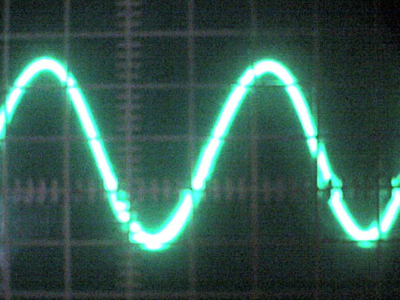

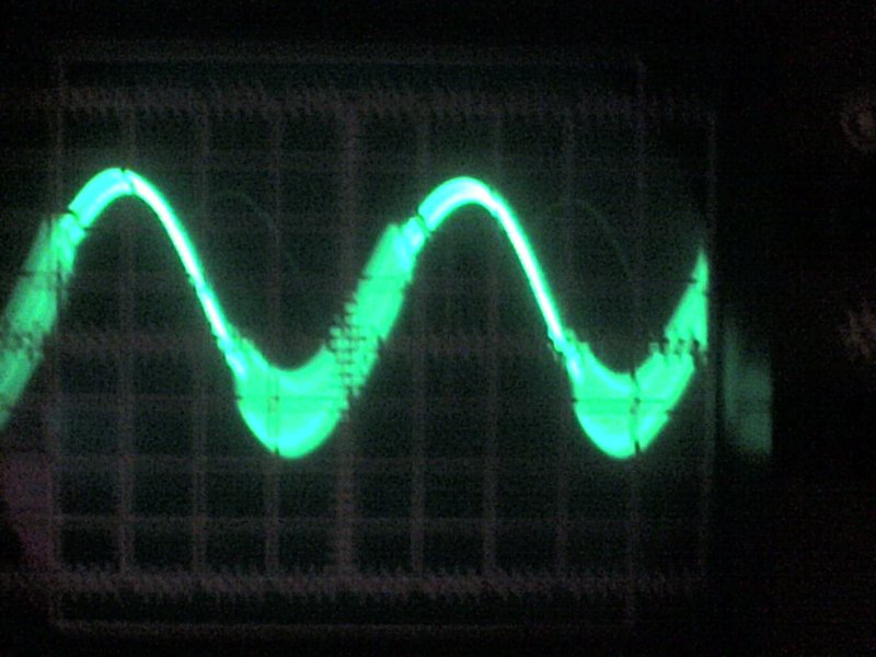

(#) masterknave hozzászólása Jún 23, 2009 /

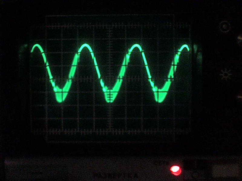

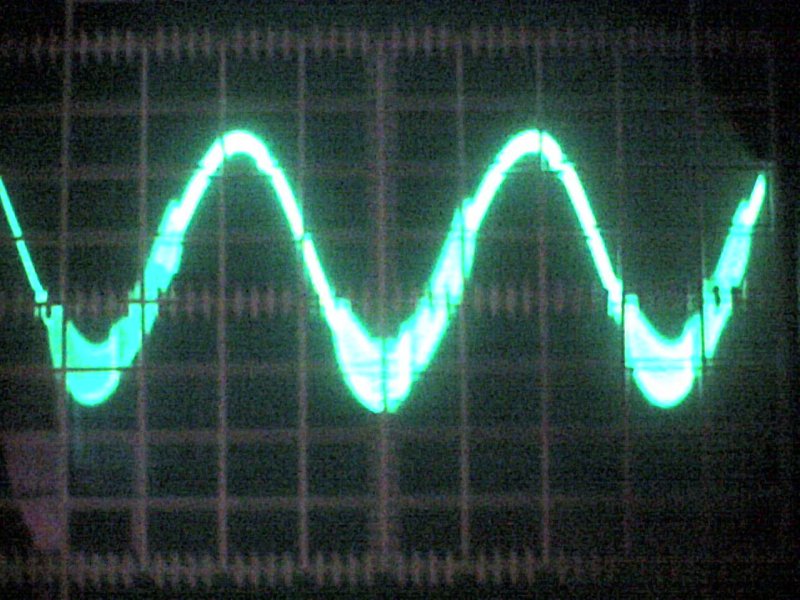

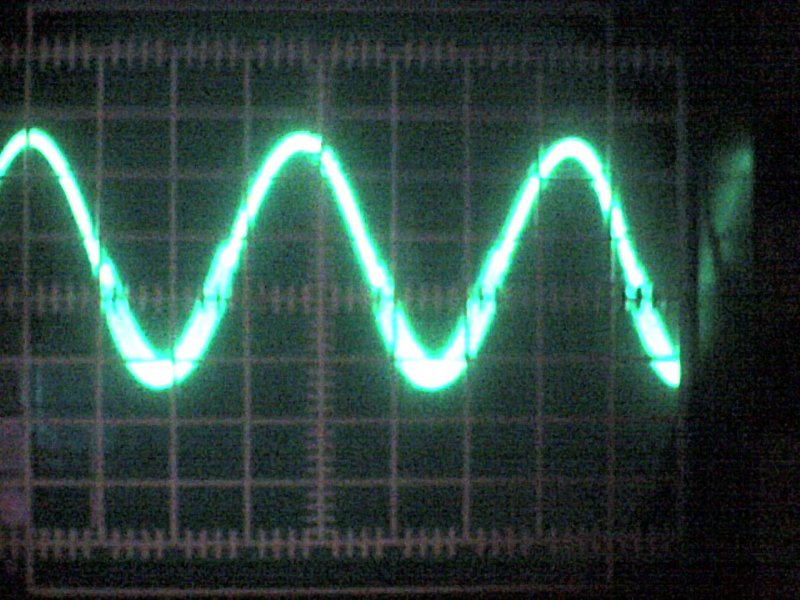

Megépítettem a saját "shaman" erősítőmet, és meg vagyok elégedve. szkóppal mértem jel alakot és semmi kivetni valót nem látok a kapcsolásban. Aki egy egyszerű erősítőt szeretne építeni csak ajánlani tudom!
Mellékelem a jel alakokat, az alsó periódus talán azért ilyen szutyok mert már igen csak bontott vagy-jó/vagy-nem alkatrészeket találtam otthon, de így is tök lineáris az átvitel.

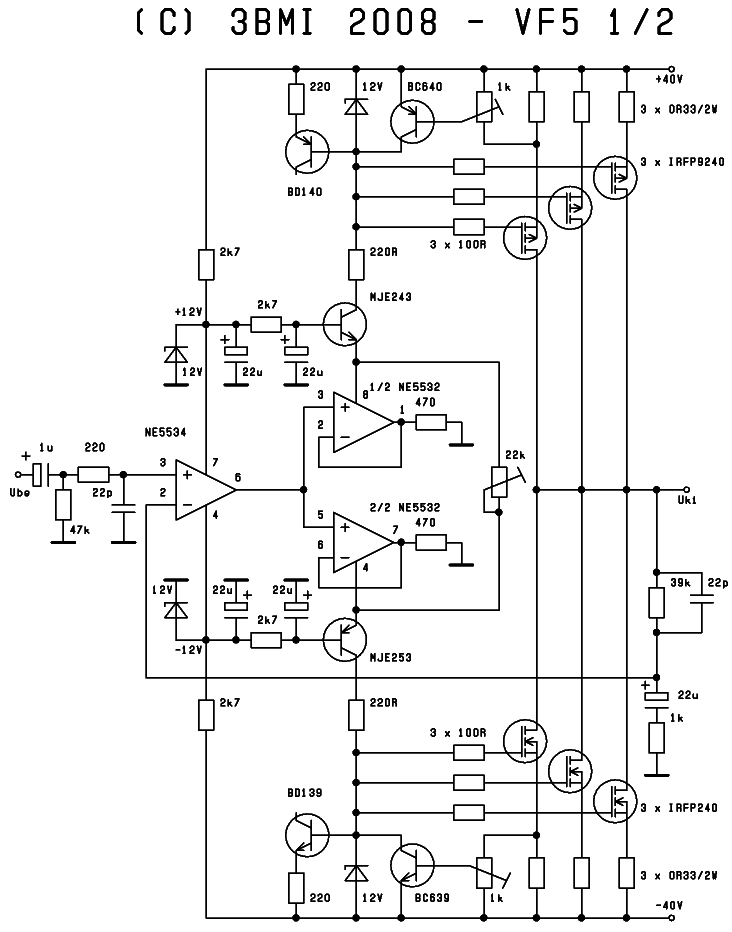

Én ennyire nem vagyok penge ebben a témában, hogy ilyeneket kérdezz tőlem, én egy másoló utánépítő esetleg kicsikét fejlesztő emberke vagyok. Segítőkész is. Gyűjtögetek, információkat szerzek, és később a fejlesztgetések és után építések során próbálom alkalmazni a gyűjtött információkat. Konkrétan erről a végfokról nem tudok semmit, de ennek kistesójának sikeres után építéseiről olvastam egy komplett topicot, az csak 6 vagy 8 végFET-tel működött összesen, és tán 500W-ot tudott.
szerk.:
közben megtaláltam, 6 végfet és erről van szó, csatolom. Ez is Anthony E Holton tervezés.
A többi dolog! Ja lehet azért ilyen zajos az alsó periódus mert csak össze van kábelezve a cucc

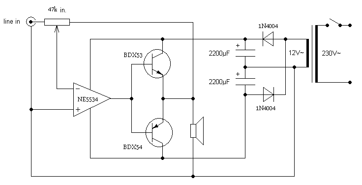

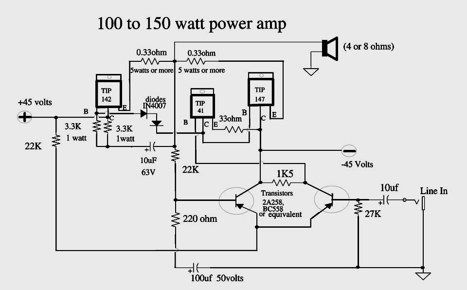

Én is megépíteném a TDA 2030-as IC-re épülő kapcsolást. Holnap megyek alkatrészért és a kondik értékei nem teljesen egyértelműek számomra.
Erről lenne szó
1db 1ľF ; 10u ;100n ; 470uF; 0,1uF; 1000ľF
A három "u" itt most a mikrofarádot jelenti csak el van írva ugye?
Továbbá még azt kérdezném, hogy a földpontokat jó-e ha fűtőtestre kötöm pl.?
Köszi szépen!
(#) Tomi20 válasza Axel hozzászólására (») Jún 23, 2009 /
A kondi értékek a következők abban a sorrendben, ahogy írtad:
1uF; 10uF; 100nF; 470uF; 0,1fF=>100nF; 1000uF.
uF=> mikrofarád a mértékegység.
nF=> nanofarád
A földpont az csak annyit jelent, hogy a tápegységed negatív pontja. Máshova nem kell kötnöd.
A fűtőtestre semmiképp se köss semmit, abból nagyon nagy probléma is lehet!!
Ha valami nem tiszta inkább kérdezz, nehogy nagy bajt csinálj.
Jó építkezést

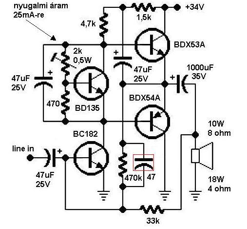

A képen az a kondi amit bekereteztem az 47pF-os vagy 47nF-os?
(#) kokmate válasza (Felhasználó 13571) hozzászólására (») Jún 24, 2009 /
kösz a segítséget
