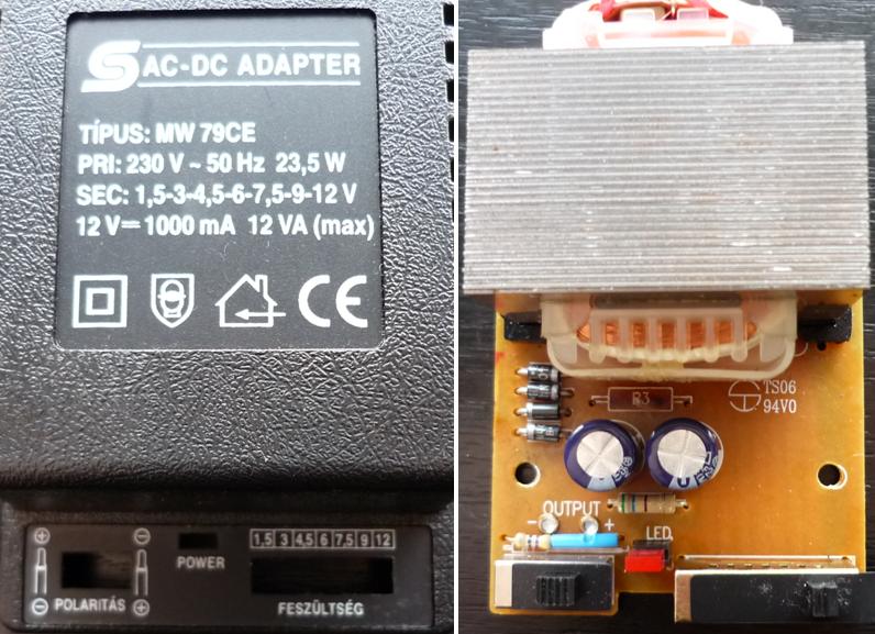

(#) Balu027 hozzászólása Feb 27, 2010 /
Ha már így témánál vagyunk, lehet meg kéne nézni a saját adapterem is Ennek is a kábele volt zárlatos, viszont volt benne egy olyan alkatrész amit nem tudok azonosítani. Úgy nézett ki mint egy vastag dióda vagy egy ellenállás, de nem tudom mi volt rajta mert szétégett... Annyit tudok róla, hogy így volt bekötve: a graetz-híd ment ennek az alkatrésznek az egyik lábára + az egyik pufferkondira. A másik lába a kimenetre meg egy másik pufferkondira. A két kondi negatív oldala van összekötve és az a másik kimenet (nem tudom melyik a pozitív-negatív). Remélem így érthető, ha nem, majd csinálok rajzot
Szerinted mi lehet? Hallottam már olyan ellenállásokról amiket biztosítékok helyett tesznek be, lehet hogy olyan volt?
(#) Dempsey válasza Balu027 hozzászólására (») Feb 28, 2010 /
Szerintem az védelemnek volt betéve, ahogy te is írtad olyan ellenállás ami biztosíték helyett van. Megnézted a trafót hogy működik-e?
(#) Balu027 válasza Dempsey hozzászólására (») Feb 28, 2010 /
Megmértem pár dolgot: a trafó szerintem jó, mindegyik lábán van valamennyi feszültség (sorrendben:13,5; 11; 9,5; 8; 6,6; 5,4; 4,1). Most két ellenállás van bekötve párhuzamosan, hogy minél kisebb ellenállása legyen, az eredő ellenállás 438 ohm. Így 12 voltos beállítson 9,1et ad terheletlenül.
Hogy érthetőbb legyen, állítható 12 voltos adapterről van szó 12V, 9V, 7,5V, 6V, 4,5V, 3V és 1,5V lehet.
Na akkor működik a trafó úgy néz ki. De az ellenállás minek bele? Védelem helyett? Mert szerintem azt a 438 ohm ot vedd ki belőle mert feleslegesen fűt ott. Ami benne volt az egy ilyen lehetett.
Igen, ilyen lehetett :yes: Az ellenállásokat azért tettem bele, mert azt gondoltam hogy egy kis ellenállás éghetett ki, csak nem tudtam mekkora, ezért tippelős alapon betettem a legkisebbet ami éppen kéznél volt és megnéztem mi történik Szóval akkor simán kössem őket össze? Vagy rakjak közéjük 250es biztosítékot? (a másikban volt ilyen)
(#) Dempsey válasza Balu027 hozzászólására (») Márc 1, 2010 /
Hát ha vigyázol rá akkor biztosíték sem kell bele. De ha akarsz akkor tegyél bele egy akkorát amennyi az adapterre van írva max áram (pl: 500mA).
(#) Balu027 válasza Dempsey hozzászólására (») Márc 7, 2010 /
Tettem bele biztosítékot inkább, működik

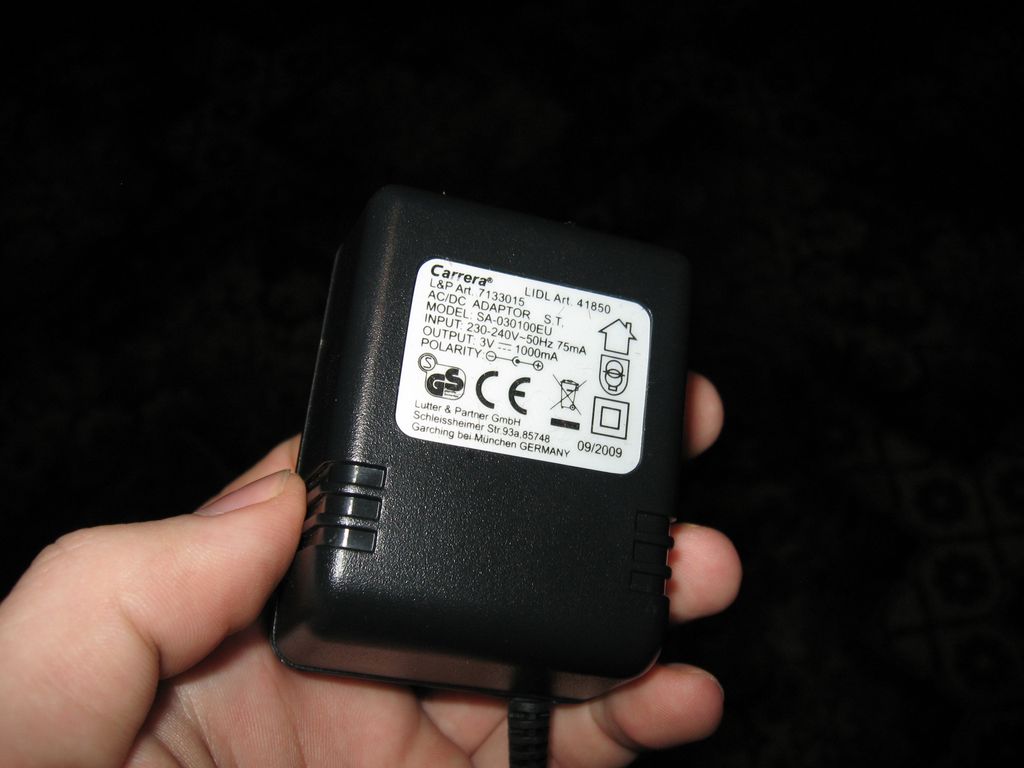

(#) rolandi350 hozzászólása Nov 21, 2010 /
Van nekem egy Canon A570-es gépem.
Hálózati adapterrel szeretném használni.
Eredetileg ez van hozzá Bővebben: Link.
Néztem az adatlapján, hogy: 3 Volts 1.5 AMPS.
Itthon van nekem egy olyan adapterem ami a képen van.
Arra is 3V van írva és 1000mAh.
Használhatom én azt hozzá? Persze ügyelve a polaritásra.
Egyébként lemértem és 4,5 V-ot ad ki, 10ohm-el terhelve pedig 3,1V-ot.
Akkor mehet rá?
Ha nem akkor egy kis változtatással?
