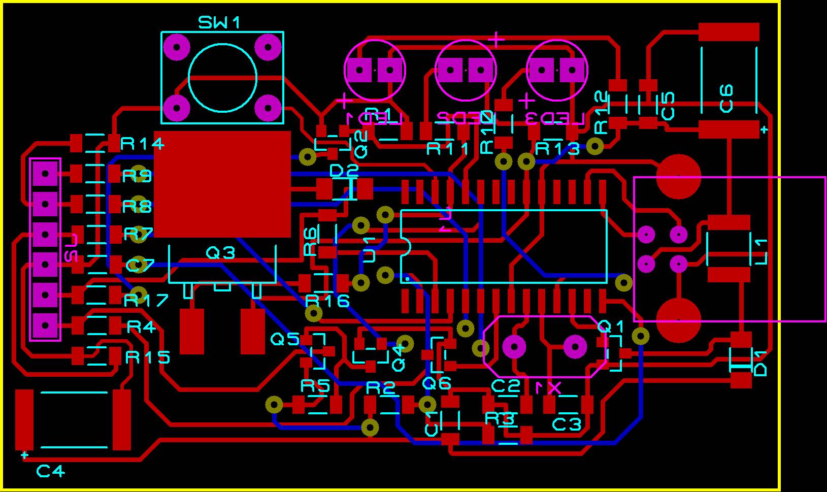

Leellenőriztem azokat a lábakat amiket írtál és minden ok. Teszek fel egy képet a nyáktervről.
Akkor sem szabad lógni hagyni, mert ha a potenciálja felmászik 13V felé, akkor belép programozás üzemmódba.
A nyákterven - máskor - a táp és a föld vezetékeket lényegesen vastagabbra kell tervezni (min. 30 mil), főleg nagyfrekvenciás áramköröknél (USB). Ha egy vezeték induktivitása 1uH, rajta 1mA kapcsolunk ki 10ns alatt, akkor az indukált feszültség 100mV. A föld vezeték a legkritikusabb, mert minden rá kapcsolódó áramkör összes árama átfolyik rajta és az áramköröknél itt a legkevesebb a tartalék (kb. 0.2 - 0.3V). Digitális áramköröknél a föld és a táp vezetékek induktivitását több megoldással szokták csökkenteni: Vastag vezetékezés, nagyobb frekvenciákon külön táp ill föld réteg. Hálós földelés: a táp és a föld vezetékkel hurkokat, körbezárt területeket csinálnak. Tápszűrő kondenzátorokat alkalmaznak. Kapcsoló üzemű áramköröknél a vezetékezést minél rövidebbre, a jelentős áramlökéseket vivőket pedig vastagra kell tervezni. Az ilyen vezetékeket nem szabad felhasználni más áramkörök bekötésére (pl. tápvisszamérő ellenállásosztó földje). A furatszerelt példányomon a táp és a föld vezeték is négy területet fog körbe. A föld még a teljes kártyát körbeveszi. Az USB csatlakozótól vastag vagy több ágú vezetékkel kellene bejönni. A Q1 Vpp tápfeszültség előállító kapcsoló nagy áram lökései, a ledek és a target rendszer egész árama át fog folyni a földvezetéken az L1 alatt, a pic földje jelentősen "elemelkedhet" a USB földpontjától. Próbáld meg az U1 8. lábát a C2 C3 közös főld pontjához, ill a USB csatlakozó föld kivezetéséhez hozzákötni. C7 nagyon messzire került az USB csatlakozótól. Szia.
Megcsináltam amit tanácsoltál, de sajnos semmi változás. A c7-et is közelebb raktam a PIC lábához.
Ez a nyák iskolapéldája annak, hogyan nem szabad tervezni. De nem akarok nagyon belemenni.
Első körben fogj egy 100nF-os kondit és forraszd rá a PIC két táp lábára. Ne "közel", hanem rá! Ha nincs olyan apró, akkor a legközelebb, amennyire csak lehet! Ha keresgélsz visszefelé, találsz egy hozzászólást a sok ezer között, amiben egy kondi hiánya hiúsította meg az élesztést. Ez a kondi a tápszűrő volt. A C7-et is tedd gyakorlatilag a lábhoz. A kondi a PIC Vusb lábához legyen közel, és ne messziről vidd oda a testet hanem a PIC Vss lábáról! Sajnos a többi vezetékelést nem nagyon lehet megoldani, csak ha átkötöznéd dróttal. Végső esetben megér egy próbát. Ilyen vékony áramvezetőket nem szabad tervezni.
Még valami. A Q3 nem kaphatja a PIC hajszálvékony Vdd vezetékén keresztül a tápot. Az a tranyó kapcsolóüzemben annyi zavart termel, hogy lehetetlenné teheti a PIC feléledését. Főleg úgy, hogy még egy szál kondi sincs rajta hidegítésnek, hasonlóan a PIC-en sincs.
Legjobb emlékezetem szerint az eredeti PICkit2-ben is úgy van hagyva, szabadon, a programozóban lévő PIC felprogramozására szolgáló belső ICSP csatira van csak rávezetve az MCLR. Azt a részt én is úgy hagytam, soha nem volt még bajom vele. Ettől függetlenül jogos, amit mondasz.
Volt már rá példa levelezőlistán, hogy valaki valami diódás-kondenzátoros anyámkínját álmodott meg az mclr lábra, hogy az milyen király reset áramkör lesz. Resetelt is összevissza tőle, mint kiderült azért, mert a láb potenciáljának növekedését semmi sem akadályozta, mert a dióda záróirányban volt rajta. A végén már egy felhúzóellenállás is megfelelt neki két nap szenvedés után.
Én ha kikapcsolom a lábat, akkor azt azért teszem, mert arra a lábra szükségem van bemenetként. Ha csak kikapcsolom és hagyom a levegőben lógni, akkor ugyanaz van vele, mint amikor egy bemenetet lógni hagyok, a digitális puffer felesleges fogyasztással hálálja meg az ellenállás spórolásomat (leszámítva, hogy programozás üzemmódba lép). Ha nincs szükségem bemenetként rá, akkor sosem szoktam kikapcsolni az mclr funkciót, mivel az előző alapján fel vagy lehúzó mindenféleképpen kell rá. Egyes chipekben (pl. 12F683) van belső felhúzó a lábon akkor is, ha mclr engedélyezve van, tehát ezekre nem muszáj külső felhúzót tenni.
Megvan a megoldás! A kvarc melletti kondik 22p helyett 330n-ak voltak, ez hiúsította meg a PIC indulását.
A nyákot kicsit átterveztem, a c7 közvetlen a láb mellé került, a tápvezetékeket megvastagítottam és teliföldet csináltam mindkét oldalon. Köszönöm mindenkinek a segítségét.
