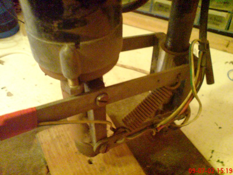

(#) Alkotó válasza feki00 hozzászólására (») Júl 2, 2009 /
Ez a "fúróállvány" valóban rendelkezik néhány problémával, melyek közül egy a tengely oldalirányú elmozdulása is.
Viszont a mérték nagyon kicsi!
Feltételeztem, hogy 15x150mm-es karokat használunk, ahol a furatok távolsága 135mm. Ezzel rajzoltam egy +-5°-os és egy +-1°-os elmozdulást. Az elsőnél 23mm-es függőleges mozgásra esik 0,5mm, a másodiknál pedig majdnem 5mm-es függőleges elmozdulásra esik 0,02mm (2 század!) oldalirányú "hiba". Az utóbbi elég jól közelíti a nyákfúráskor várható elmozdulási határt, tehát a hiba sokkal kisebb, mint egy akármilyen fúrógép "kotyogása". Nincs az a keményfém szerszám (fúró), ami ettől eltörne.
Csak óvatosan jegyzem meg, hogy nagyobb veszélyt látok abban, milyen egyformára sikerül kifúrni a 4 db billenő konzolt, illetve azok mennyire precízen tudnak elfordulni a csapjaikon. Tartok tőle, hogy az itt várható hiba, messze jelentősebb lesz, mint amit maga a konstrukció hordoz.

Tehát újra meg kell védenem a "találmányt". Nagyon ötletes, persze attól még a maga helyén kell kezelni, nem kell sem túlértékelni, sem lebecsülni.

(#) Zoli_bácsi válasza djgombi hozzászólására (») Júl 2, 2009 /
Egy kis festés, egy kis külcsín elkelt volna még. Nem kotyog?
(#) Alkotó válasza Zoli_bácsi hozzászólására (») Júl 2, 2009 /
"Utolsó utáni" gondolatom.
Tökéletesen rátapintottál. Szerintem is kotyog, de még mindig nem ez a legnagyobb gond vele. Szerintem a fő gond az a "nevezzük fúróoszlopnak" oldalirányú vezetésének a hiánya. Ha szembe állunk vagy ülünk a géppel, akkor jobbra-balra lengés ellen, csak a csapok illeszkedése szab határt, ami édes kevés. Kis túlzással, azon múlik a stabilitás, mennyire tudjuk csak függőlegesen húzni az "előtoló kart". Ha kicsit oldalt is elnyomjuk közben, akkor azt bizony követni fogja az egész mozgó oszlop, így a fúróhegy is.
Nézd el nekünk djgombi , hogy így kiveséztük a gépedet. Az elején nem akartam ilyet csinálni, de aztán csak belebonyolódtunk.
Az a lényeg, hogy még mindig messze jobb ez a kialakítás, mintha csak a kezedben tartanád a fúrógépet.
Alkotó
(#) djgombi válasza Alkotó hozzászólására (») Júl 2, 2009 /
Hali! Nem gond sőt örülök, hogy van téma
Ezért is írtam, hogy ez egy amatőrnek készült. Valóban mozog oldalra ha ráncigálom mert ugye ez nem egy összeköszörült mart gép. Igazán pontos gépnek sínen kellene mozogni. De ha fúrok vele és húzom a kart akkor cseppet se mozdul oldalra. De feltételezem, hogy senki se ráncigálja oldalra a kart fúrás közben.
Valamikor még 12voltos kis magnó motor tengelyére forrasztott fúróval fúrtam. Na az már döfi.
Sokkal jobb ez a szerkezet mind drill-el kínlódni. Sőt szerintem sokkal stabilabban is fogja a fúrót.
Tettem rá egy mikrokapcsolót, hogy amikor megfogom a kart akkor kapcsol csak be. Így nem forog állandóan.
Még kiakarom egészíteni egy ledes megvilágítással ami a karok közt szépen elfér, így nem világít az arcomba. És egy ventivel ami elfújja a forgácsot. Vagy elszívja
Egyébként olcsó alkatrészekből és könnyen, gyorsan kivitelezhető szerkezet.
A karokat pedig együtt kell kifúrni így egyformák lesznek a furattávok.
Lakatos mm-ben dolgozik
Üdv és köszönöm a kritikát
+Képek.

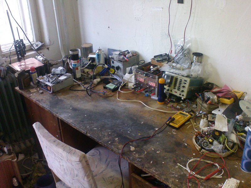

Üdv! Eljött az idő, hogy én is megmutassam az én műhelyemet. Ez az állapot csak ideiglenes, pár héten belül újból teljes kupi lesz belőle. Viszont mostmár meg kellene próbálni rendet tartani. nem egy nagy szám, de nekem tökéletesen megfelel. Nem túl nagy, nem túl szép, de az enyém.A polc a falon saját szerzemény, három tartón van egy gipszkarton lap. Elég stabil lett. A maratórészleg is felismerhető a véletlenül a falra öntött vaskloridtól. Kicsit kapkodtam és beleejtettem a nyákot, így kifröccsent egy pár csepp és sikeresen elkentem a falon. majd le lesz festve szépen és teszek valamit a falra védelem gyanánt.
(#) Ricsi89 válasza (Felhasználó 13571) hozzászólására (») Júl 4, 2009 /
Nekem ez már rendnek számít, mert le tudok ülni az asztal mellé. Még csinálni kellene polcokat, vagy valamit, ahová az asztal két széléről a bontott cuccokat el tudnám pakolni. Csak egyenlőre egy nem használt hűtő foglalja az értékes helyet és nem tudok addig kibontakozni. Amúgy eltaláltad, balkezes vagyok.
Mivel a páka bal oldalon van, így nem is volt nehéz.
Á dehogy vagyok mérges. Nem lehet engem ilyen könnyen felhúzni. Nem akarom én titkolni, aki észreveszi, az tudja. És akkor mi van? Semmi.

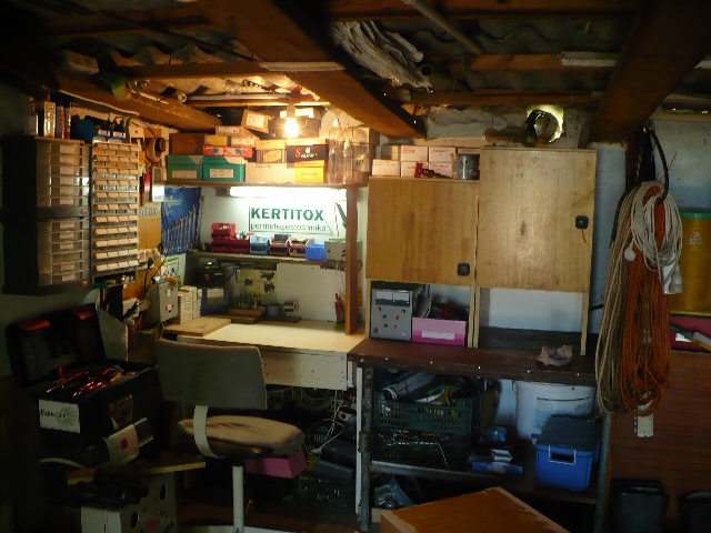

Újra én kibővült a műhely egy szekrénnyel amit félbe vágtem így lett kettő másképp nem fért be.
És a másik szekrénysor is bővült új dobozokkal.
üdv.
