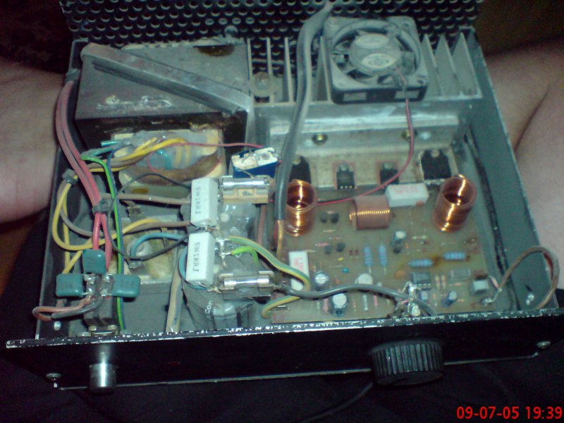

(#) djgombi hozzászólása Júl 13, 2009 /
Mono 100 Wattos Quad 405. Már évek óta üzemel 4 ohm-al hajtom ezért is van benne a venti.
(#) kiskacsa2009 válasza djgombi hozzászólására (») Júl 13, 2009 /
Tyúha!! Nagyon jó lett...
A fotózás óta kitakarítottad??
(#) guliver83 válasza Mzolee hozzászólására (») Júl 13, 2009 /
Igen vettem,met egyszerübb volt megvenni, mint megcsinálni,vagyis olcsóbb.
Ha veszel hozzá inditó tekercset az is drágább és
több helyet foglal.
(#) mark.budai válasza djgombi hozzászólására (») Júl 13, 2009 /
Ez egész jó! Legalább nem főnek annyira a tranzisztorok, jó, hogy ott a venti.
A fényképezésért szedted szét, vagy kitakarítani, és gondoltad, hogy ha már szét van szedve, akkor lefényképezed?
(#) djgombi válasza mark.budai hozzászólására (») Júl 13, 2009 /
Igazából csak a kép kedvéért vettem le a tetejét mert épp vitték el vikkendházba bulizni.
Nem akartam bajlódni akkor a takarításán de ha hazajön akkor biztos kitakarítom. Hálás kis jószág megérdemli :yes:

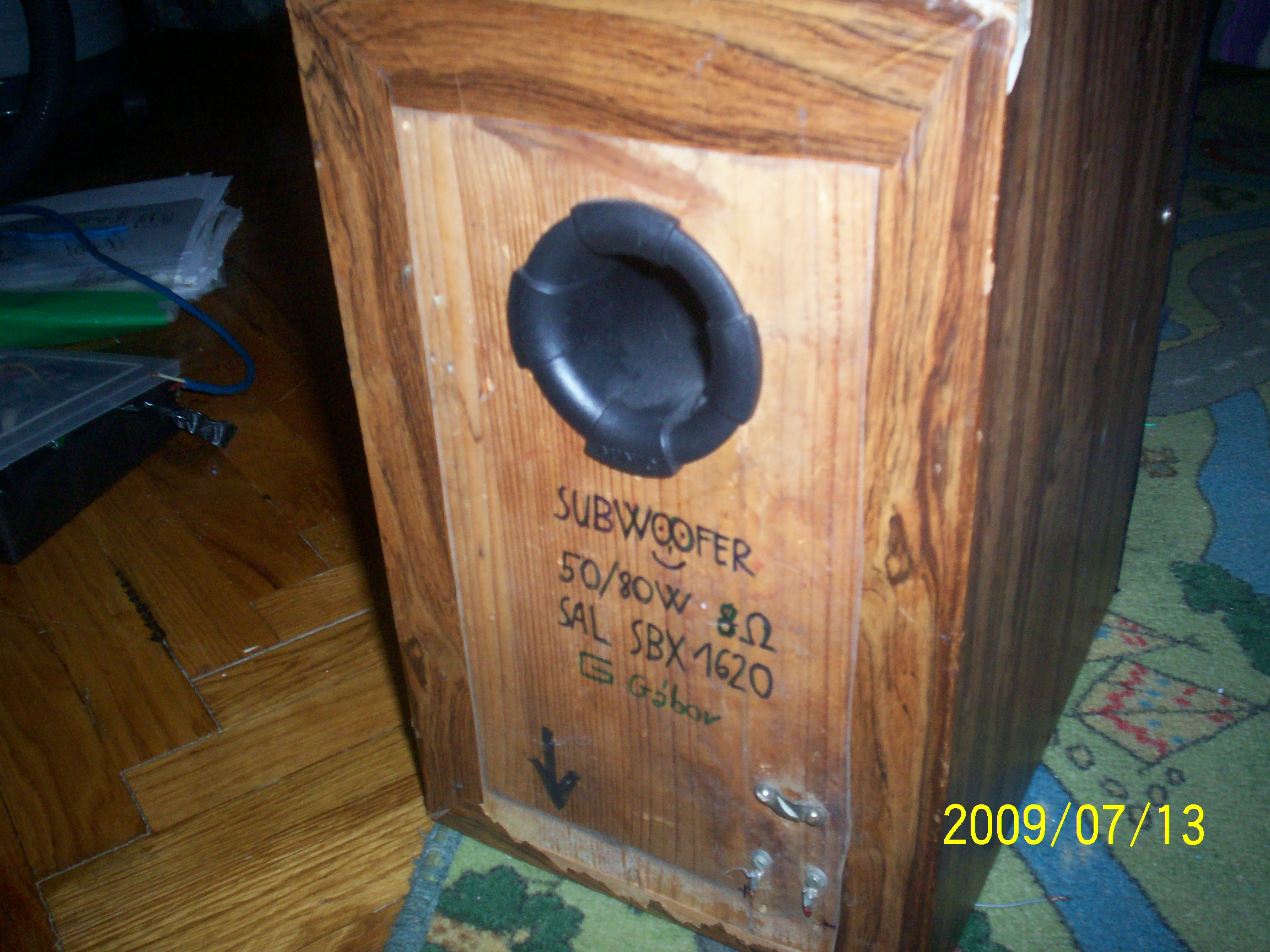

(#) kisedison hozzászólása Júl 14, 2009 /
Ehhez nincs hozzáfűznivalóm.
(#) Doncso válasza kisedison hozzászólására (») Júl 14, 2009 /
Hát mester, ehhez nekem sincs sok. Állat a cucc. :idiota:
(#) kisedison válasza Doncso hozzászólására (») Júl 14, 2009 /
kössz!
(#) kisedison válasza kisedison hozzászólására (») Júl 14, 2009 /
Amúgy brutális jól szól. a szomszéd tudja alegjobban
na, mégegy kép
a képen láthatót nem múlja felül, de azért jó

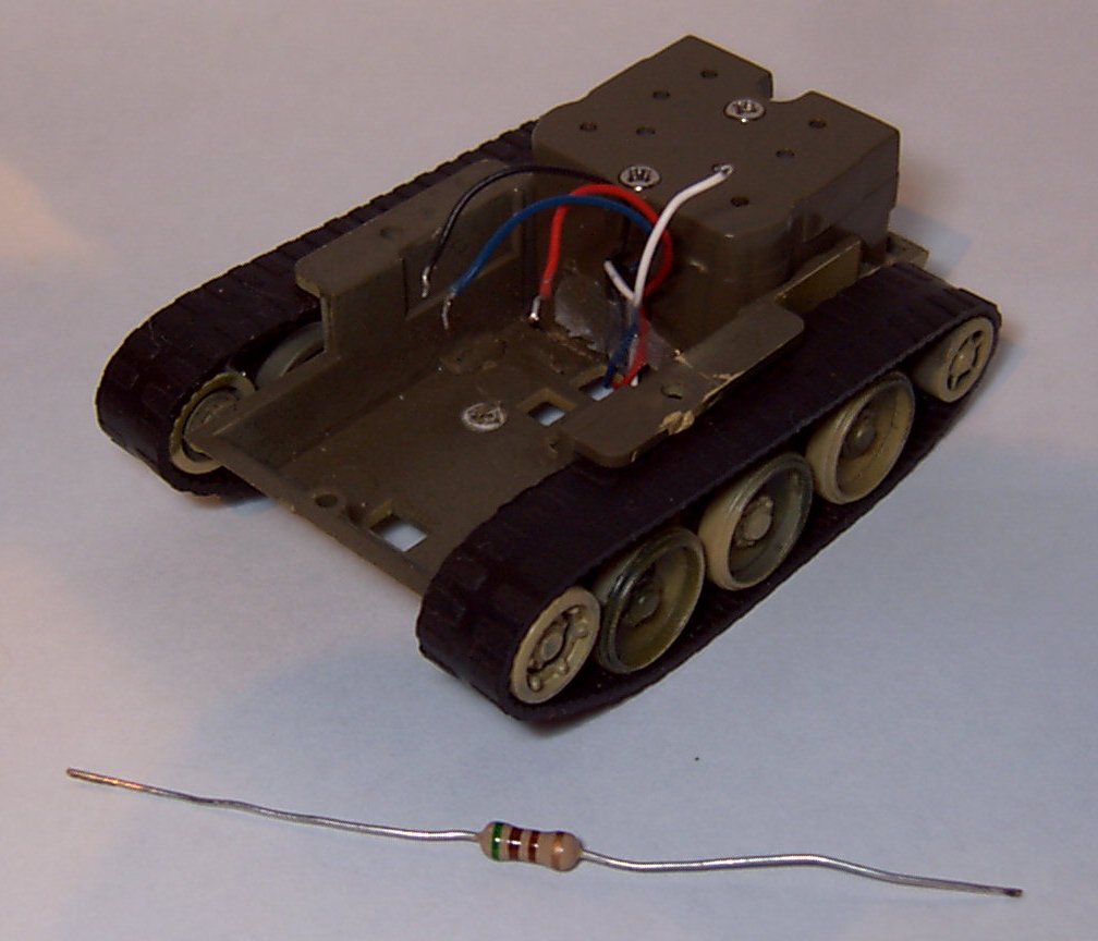

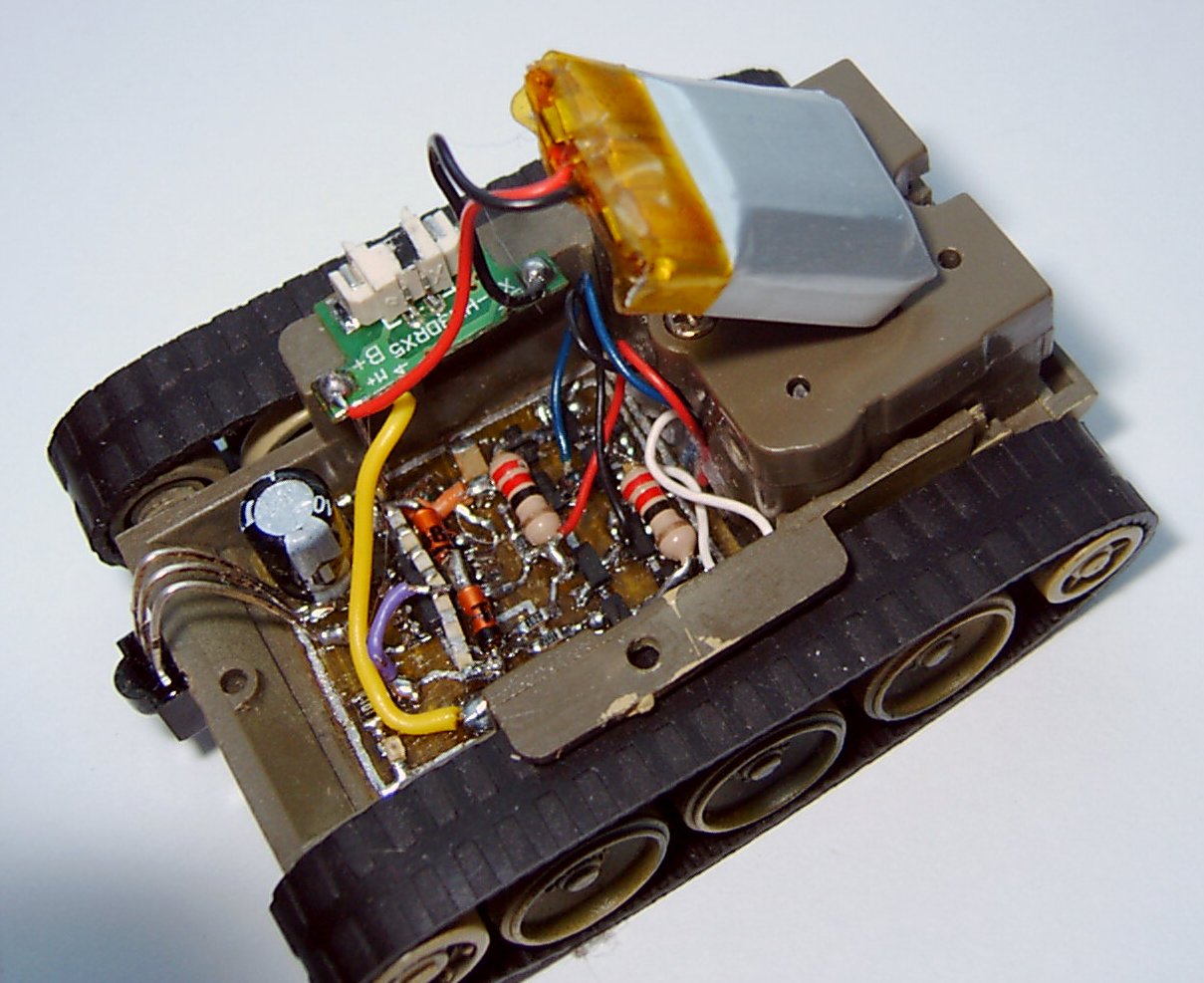

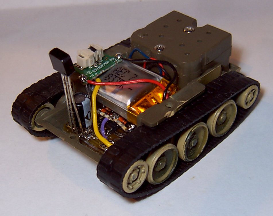

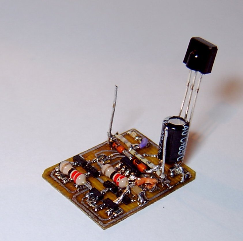

Kb másfél hete lettem kész ezzel:
Ez egy mini robot tank. Infrán kommonikál a pc vel. Egy 12f629 az alapja. Kb fél órát megy a ~150mAh kapacitású lipoly akkuról. Végsebessége úgy 3m/s körül van ( kicseréltem az eredeti motorokat mert rosszak voltak spec. nagy fordulatszámú pager-motorokra (amik egy heliből származnak). Eredetileg kb 15cm/sec lehetett a végsebessége) . Persze teljesen finoman szabályozható a sebesség (PWM el hajtja a pic a motorokat). A pic infrán vesz egy csomagot feldolgozza és aszerint vezérli a motorokat. Van benne még akku védelem ami annyit csinál, hogyha a az akku egy beállított feszültség alá merül akkor leáll és egy led elkezd villogni. Az smd alkatrészek 0603 as méretűek. Sikerült olyan panelt csinálni vasalással ahol a 0603 as alkatrész alatt megy át egy vezetősáv .
Semmi szenzor nincs rajta. Ez csak egy pc ről irányítható "valami".
A tank maga tökéletesen működik csak a pc oldal a nemjó... A probélma az, hogy amíg a main threadban fut a kommonikációs rutin semmi baj sincs, de amit egy háttérszálba dobom a futtatást elkezd hülyülni és nem jövök rá miért.. (késik, néha össze vissza elindul stb..)

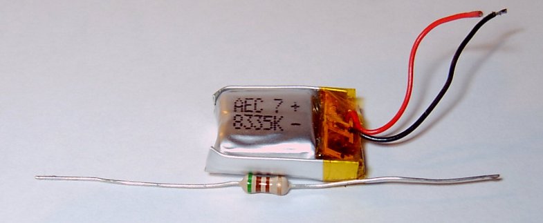

(#) Slope válasza Braf hozzászólására (») Júl 14, 2009 /
Jól néz ki nagyon, de Litium-polimer akkuval én nem játszanék. Ilyen mértékű deformálása, illetve nem megfelelő töltése tűz és robbanásveszélyessé teszi!
Ezt így ne használd!!!
(#) Braf válasza Slope hozzászólására (») Júl 14, 2009 /
Ez egy vadi új cella. Ez gyárilag ilyen. Ismerem a lipolykat.
Gyárilag verték "halálra" ? Ilyet sem láttam még, de ha ismered, akkor nincs gond. én nem szimpatizálok ezekkel a cellákkal.
Attól még a tank nagyon jó lett
Ezen te hol látsz deformálódást (mert én sehol..)?
Amúgy a cellába van túltöltés, mély lemerítés elleni illetve hővédelem.
(#) Kovidivi válasza Braf hozzászólására (») Júl 14, 2009 /
Nagyon szuper! Neked aztán van ám fantáziád! Én is szeretnék egy ilyet építeni
na ne offoljuk szét a topikot... mindig mérges leszek, ha ilyet látok, erre én is ezt csinálom.
Az akku a képen púposnak tűnik, és a fénytörés 1-2 horpadásra engedett következtetni. Meg a "lekalapált" végek is furcsák voltak. Telefon akkuhoz vagyok szokva, ami szép szabályos tégla. Ha ez ilyen akkor biztos jó így
Telefonban li-ion van amin van "tok". Nem a műanyag burkolatra gondolok , hanem maga a cella is fémből van. Ez modellezéshez használt lipoly. Az akku nem abszolút nem púpos, hanem egyszerűen ilyen "duci". Az az egy pici horpadás tényleg ott van de a képen nagyobbnak látszik mert pont úgy verődik rólla vissza a fény, valóságban alig lehet észrevenni.
(#) gtk válasza Braf hozzászólására (») Júl 14, 2009 /
Nagyon tetszik
OK! Optikai csalódás
Van itthon 3db SE telefonból való lipo akkum, egyébként tudom mi van a műanyag dobozban... egy újabb "tégla" csak aluból.
Mélyebbre még nem hatoltam benne, szerintem nem is fogok.
Mellékelek kettő képet. Ezeken látszik,hogy milyen az akku.
Máris előnyösebb
Mutatok még két képet.
Ez, az amiről te beszélsz. Ez a li-ion. Ezt ott használják, ahol sokszor kell feltölteni / lemeríteni az akkut. Illetve fontos a biztonság. A fém "tok" az akku része. Alatta rögtön az akku "bele" van.
Ez, az amit én használok. Ezt ott használják ahol a biztonság másodlagos, fontosabb a teljesítmény és a kis súly. (pl: repülőmodellezésben ahol egy 1Ah-ás akkuból ki kell venni akár 20A áramerősséget is folyamatosan.) Ezen nincs fém tok, csak egy fólia.
Ettől még nekem van Lipo telefon akkum, nem tudom, lehet hazudtak amikor ezt ráírták
azért azt még tudom (legalábbis bízok benne), hogy miről beszélek.
Amúgy meg ripityára offoljuk már ezt a szerencsétlen topikot, már bánom, hogy megjegyeztem.
Szerintem ezt jól megbeszéltük, így részemről egy erre járó modi törölheti az eszmecserét.
A téma a tankod, nem az akkuk típusa és kinézete... ejtsük ezt a témát!
