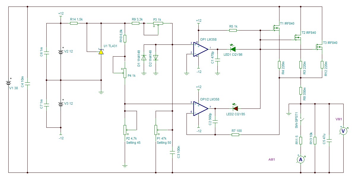

(#) Pioneer hozzászólása Júl 15, 2009 /
Esetleg, ha valakinek kell egy végtelenül egyszerű FET-es kapcsolás, íme.
(#) Attila86 válasza Pioneer hozzászólására (») Júl 15, 2009 /
- C1 és R6 miért kell? Szerintem kifejezetten káros.
- LED1 és LED2 nagyon ötletes, ennél egyszerűbben tényleg nem lehetne megoldani az üzemmód-kijelzést.
- R1-et és R2-t ki lehetne spórolni.
(#) Pioneer válasza Attila86 hozzászólására (») Júl 15, 2009 /
„- C1 és R6 miért kell? Szerintem kifejezetten káros.”
Ezt hogy érted, kifejezetten káros?
Az R1-et és R2-t valóban ki lehet spórolni.
Az az R-C tag gyakorlatilag megnöveli a fetek gate-kapacitását, amit a műveleti erősítőknek (üzemmódtól függően valamelyiknek) kell töltögetni meg kisütnie. Ettől lelassul a szabályozás.
Ebben igazad van!
Akkor a LED1 katódja és a föld közé kell egy 1nF körüli értékű kondi a negatív visszacsatolás végett.
Igen. Én 100p-1n közti kondenzátort tennék oda.
A kapcsolás, az általad javasolt módosításokkal.
Látom az osztók értékeit is újraszámoltad. Szuper!
Még eszembe jutott valami: Bár ez nem annyira lényeges, de én LM358 helyett inkább NE5532-t használnék. Ez sokkal precízebb és ami miatt ajánlom az az, hogy az LM358-nál hatszor kisebb az offset driftje.
Természetesen, elég sokfajta műveleti erősítő felhasználható ide.
