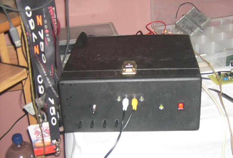

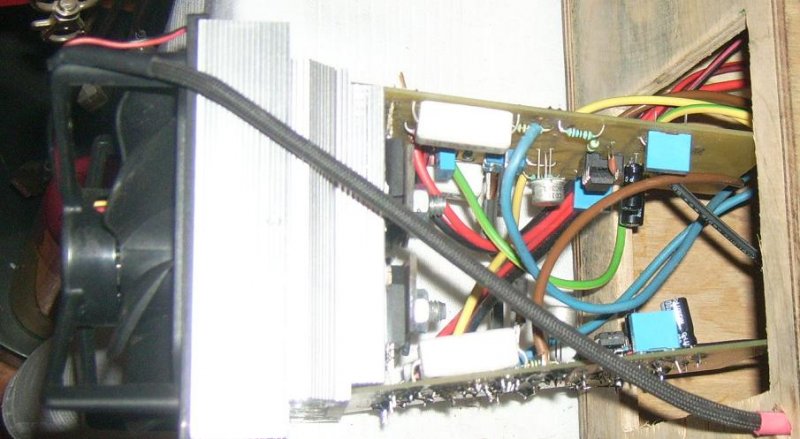

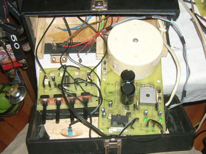

(#) Akashi hozzászólása Júl 17, 2009 /
Tegnap sikeresen leteszteltem életem első dobozolt erősítőjét. Vannak még hiányosságok, és sokmindent másképp csináltam volna most már így utólag rájöttem, de végülis műhely erősítőnek tökéletes lett 2*50W körüli a teljesitménye, Texas végfokokkal, és egy Lm1036 előfokkal.
Van benne koppanásgátló és hangfalvédelem (a tápon), a ventillátoros hűtés miatt lehet nyúzni rendesen
Gumilábakon áll, és jó nehéz. Az egyenirányitó egységre még egy bordát valószínű rá fogok szerelni, mert melegszik ha órákon át meg van hajtva. A stab IC-ken már van hűtőlemezke, és a potikon is van forgatógomb szép színes
Még egy kivezérlésjelzőt szeretnék beleépíteni, valami egyszerűt nem túl sok leddel.

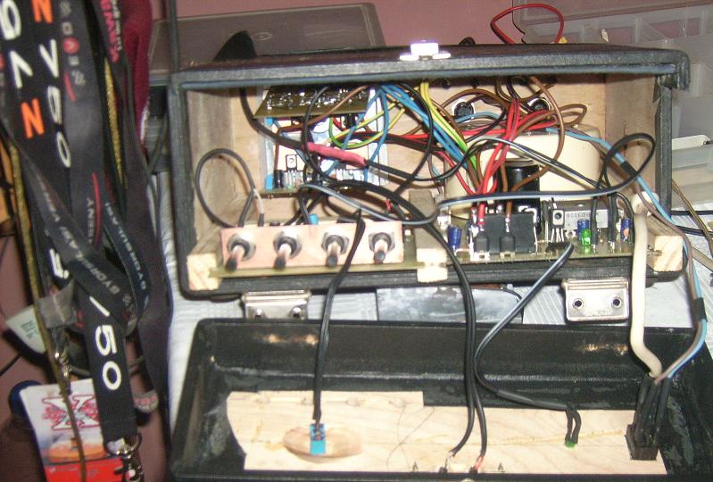

és a hátulja.. ez lemaradt.

(#) MolnarG válasza Akashi hozzászólására (») Júl 17, 2009 /
Jó lett! Az én készülő erősítőm tápja is hasonlóan néz ki, (all in one) most tartok a beültetés felénél kb. hétvégén talán már én is meg tudom mutatni.

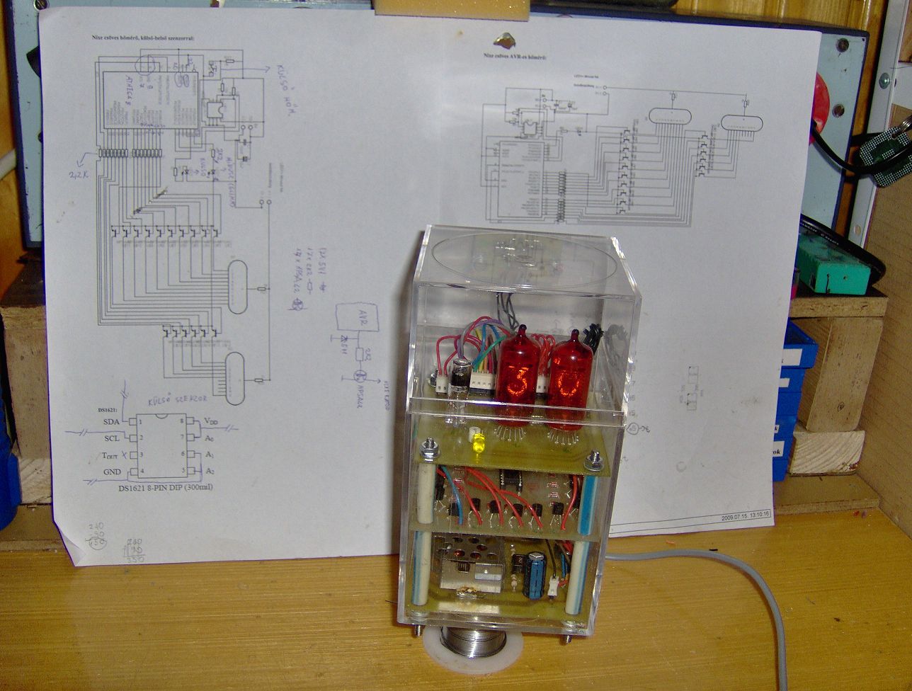

(#) zoly15 hozzászólása Júl 17, 2009 /
Urak!
Jelentem bedobozoltam a hőmérőmet
Még valami lábat tervezek neki..
Vagy átmegyek a szomszéd asztaloshoz és marróztatok vala valami szépet fából, vagy kitalálok valamit..
(#) mark.budai válasza zoly15 hozzászólására (») Júl 17, 2009 /
Szép lett, gratulálok! Tetszik, hogy látszanak a panelek, az elektronikával.
(#) zoly15 válasza mark.budai hozzászólására (») Júl 17, 2009 /
Én is így terveztem..
(#) Action2K válasza zoly15 hozzászólására (») Júl 17, 2009 /
Szupi lett! A dobozát én fordítva tettem volna: a tetejét az aljának, így az illesztés nem lenne a kijelző előtt. Ha van másik dobozod, próbáld meg úgy. Jó ötlet egy kis fa talapzat neki. Ugye a hőérzékelő szenzor a dobozon kívül mér?
(#) zoly15 válasza Action2K hozzászólására (») Júl 17, 2009 /
Én fordítva nem tenném mert körülményesebb összerakni..
Igen a szenzor a doboz külsején van..
Mert amúgy mást mutatna mert benn egy picit melegszik a dc-dc konverter és azt mérné..
Az illesztés nem torzít szinte semmit..

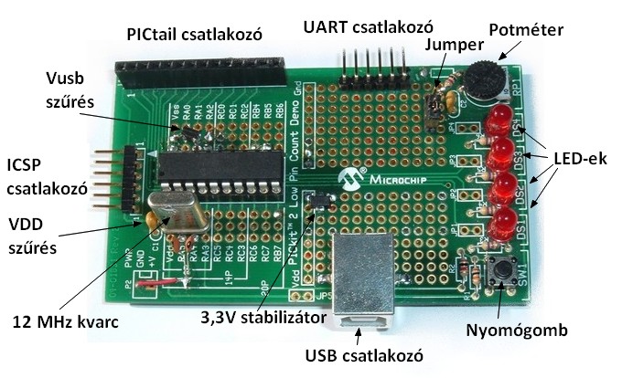

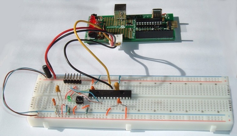

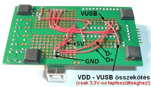

(#) icserny hozzászólása Júl 17, 2009 /
A "PIC - Miértek, hogyanok... " c. topikban már hírt adtam róla, hogy a PICkit2 Starter kit demókártyájának minimális átalakításával egy USB-s PIC18 fejlesztői kártyához juthatunk, ami több célra is felhasználható:
1. Ismerkedés a PIC18F14K50 mikrovezérlővel
2. Ismerkedés az USB kezelésével
3. USB-UART átalakító 5 V-os jelszinttel
4. USB-UART átalakító 3,3 V-os jelszinttel
Cikk is készült róla, már csak a moderátorokon múlik, hogy mikor jelenik meg.
1. Így néz ki az átalakított kártya
2. Én így használom (egy PIC24-es kísérleti áramkör USB adaptereként)
3. A csatolt képen a hátoldali huzalozás látható
U.i.: A beépített 12 MHz-es kvarc egy néhai Turbo AT-ben hajtotta az Intel 80286-os CPU-t.

(#) scooby_ válasza zoly15 hozzászólására (») Júl 18, 2009 /
Óóóó!
Szóval ezért voltál olyan gyorsan kész a dobozzal?
Minek a doboza volt?
(#) icserny válasza zoly15 hozzászólására (») Júl 18, 2009 /
„Jelentem bedobozoltam a hőmérőmet”
Szép munka! Ráadásul kacsalábon forog?!
(#) mutatvanyos válasza zoly15 hozzászólására (») Júl 18, 2009 /
Nagyon pofás! A panelok közti távtartó kábel érszigetelésből van ?
(#) zoly15 válasza scooby_ hozzászólására (») Júl 18, 2009 /
Hát ez a doboz volt
Ez egy teás doboz volt, vagy mi.. Egyik fórumtárs intézte nekem vagy fél éve
icserny: Köszönöm!
Egyenlőre ónon (kacsaláb) forog.. De mint írtam, szeretnék neki egy szép lábazatot
mutatvanyos: Köszönöm neked is!
Az igazat megvallva fogalmam sincs mi az a műanyag cső.. A pincében találtam, valószínű hogy kábel szigetelés mert régen apám olyan helyen dolgozott..
De ez még jó vastag nem rogyik össze :yes:
(#) gtk válasza zoly15 hozzászólására (») Júl 18, 2009 /
Szep lett, a nyakok is szepek, gratulalok !
(#) zoly15 válasza gtk hozzászólására (») Júl 18, 2009 /
Köszönöm szépen!
A táp a te segítségeddel lett az igazi!
Tehát, én is köszönettel tartozom

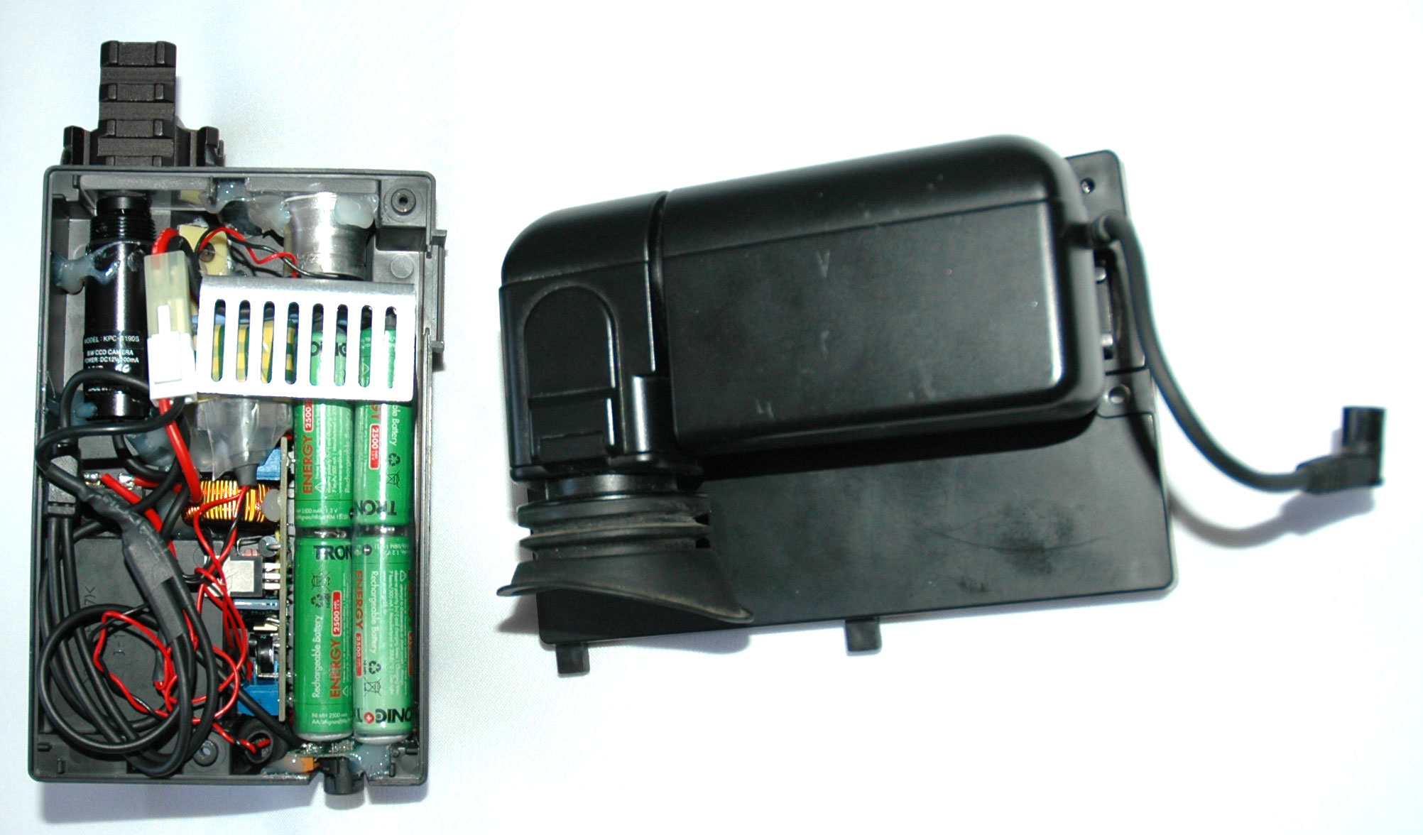

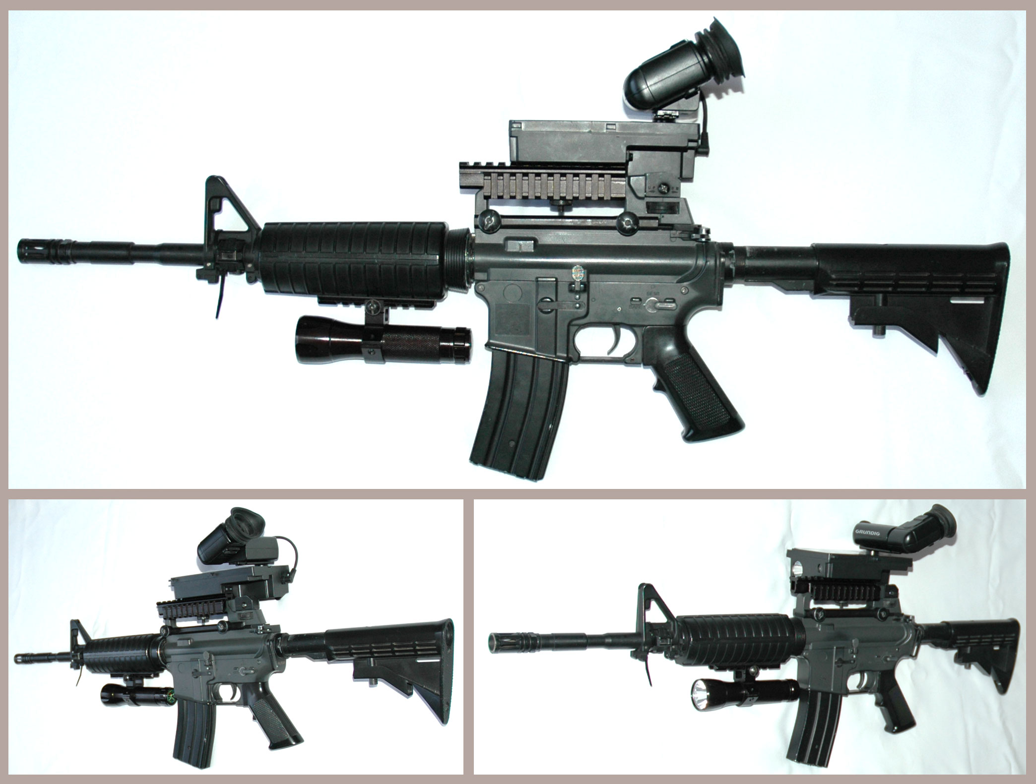

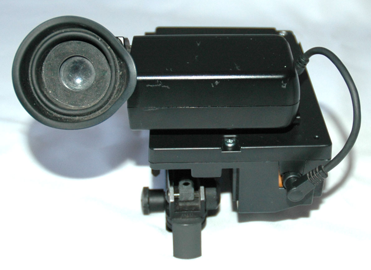

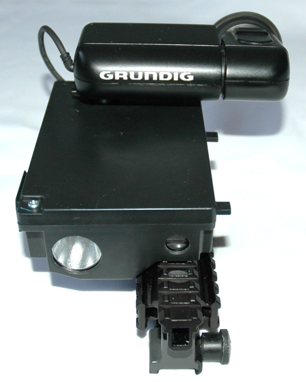

(#) vzoole hozzászólása Júl 18, 2009 /
Na kész a legújabb készülékem...
Nem is mondom el mi ez, inkább találjátok ki
(#) Action2K válasza vzoole hozzászólására (») Júl 18, 2009 /
Infratávcső (éjjellátó).
Hát ez nagyon gyors volt
Infó, tesztek akit érdekel: Nightvision topik
(#) dbase válasza vzoole hozzászólására (») Júl 18, 2009 /
Aztán ezze mire vadászol bölényre a pusztába?
A kis képernyő hagyományos video jelet fogad?
(#) vzoole válasza dbase hozzászólására (») Júl 18, 2009 /
Emberre vadászok ... Airsoft
Igen hagyományos kompozit jelet fogad a régi VHS kamerák képkeresője.

(#) gydanee válasza vzoole hozzászólására (») Júl 18, 2009 /
Nagyon tetszik az éjjellátód, el is olvasom hogy készült!
