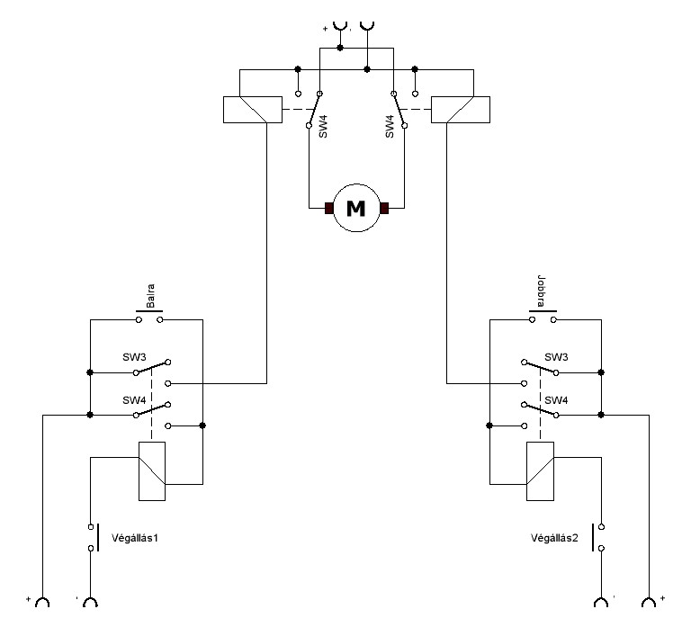

Hello, én is megmutatom a magamét, itt gombnyomással inditod, és a végálláskapcsolók állítják le, de ki lehet egészíteni egy stop gombbal, a végállásokkal párhuzamosan. Motorként én is a "sima" egyenáramút ajánlom, áttétellel. Ám volna egy kérdésem, mit jelent a vizszintes állás?

Remek, az én megoldásomnál nem reteszelődő nyomógombokkal történik a működtetés.

Hátha nyomógombokkal ,(amik a pichez is kellenek) végálláskapcsolókkal (szintén kellenek a pichez) megoldható pic nélkül akkor miért oldanánk meg vele. (bár a felesleges tranzisztorokkal nem tudom mit csinálsz )
Ha valami extrát akarsz, pl: csak este vagy szikrázó napsütésben ezt és ezt csinálja azt esetleg érdemes lenne PIC-cel ,de annak a progiját sajna nem valószínű ,hogy bárki megírja helyetted. A motorokat un. H hídba kell kötni (szerintem a kereső egy csomó alkalmazást kidob rá,ill a megfelelő fórumban utána tudsz érdeklődni) Úgy a pic kimenetével tudod őket vezérelni. (motoronként min 4 de inkább 6 tranzisztor, vagy két jelfogó szükségeltetik)

Ha "csak" annyit szeretnél, hogy 1 gombnyomásra a gombnak megfelelő állásba forduljon a cucc, tökéletesen megfelelne neked az 1500 éves antennaforgatóm . annyit tudott, hogy gomb megnyomása öntartásba vitt egy relét, ami a neki megfelelő végállás megnyomásakor oldott. Természetesen amíg a relé meghúzva volt ment a forgatómotor. két szélső helyzetben meg egy polarizált relét rugdosott két kapcsoló, megvolt a forgásirányváltás is ![]() Üdv M.
