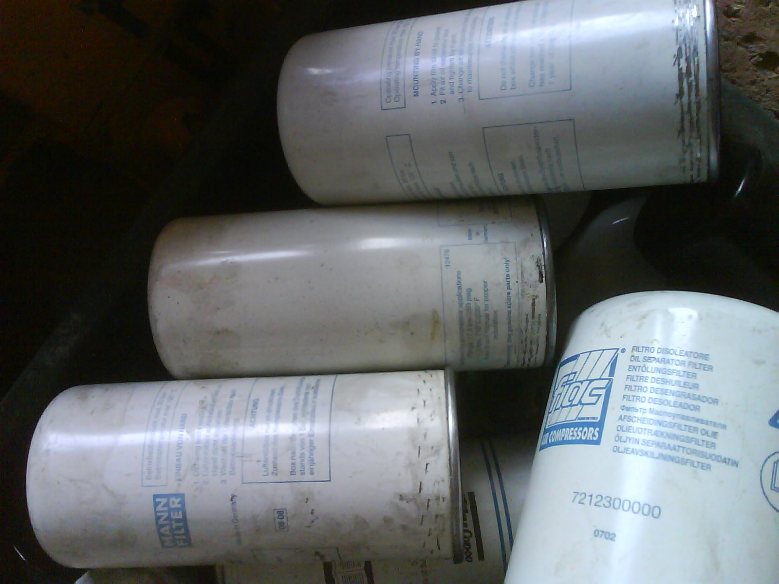

Mégegyszer kérdem tőletek, hogy van-é valakinek szüksége baro trafótakaró kupakokra? Ingyen vihetőek. Akad 20cm, sőt nagyobb átmérőjű is köztük.
Csak én látok ekkora fantáziát bennük?
