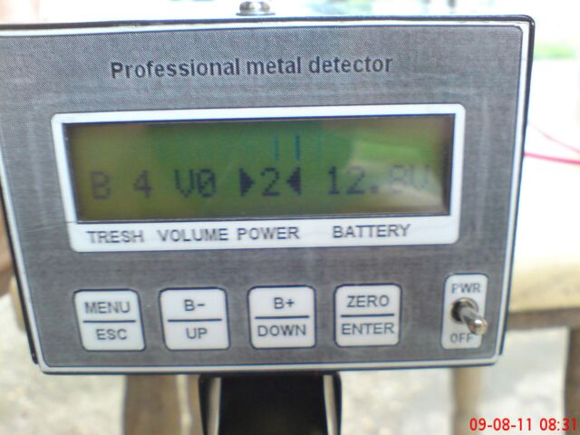

(#) Petike13 válasza nagy hoho hozzászólására (») Aug 11, 2009 /
Találat esetén a kijelző felső sorában lévő bargráffal (és természetesen hanggal) jelzi a találat nagyságát (mélységét). A bargrafon a jelzés utolsó karaktere után egy függőleges vonalat tol maga előtt, ami a jelzés megszűnése után egy rövid ideig még a helyén marad, jelezve a maximális jelzés helyét a kijelzőn. A kijelző alsó sora a működési paramétereket jelzi: balról jobbra: korlátozás/szűrés (a kissebb vezetőképességű tárgyak jelének elnyomása, beállítható érték), hangerő, teljesítmény (1: 50%, 2: 100%), az aktuális telepfeszültség (a kiapcsolási feszültség, ahol a készülék automatikusan kikapcsol a menüben beállítható). Ezen felül ezzel a szoftverrel a készülék menüjében sok beállítási lehetőség van, amit a készülék tárol a memóriájában (nem kell minden egyes bekapcsoláskor beállítani mindent). Ternészetesen a különböző szofverekkel különbözőek a beállítási lehetőségek).

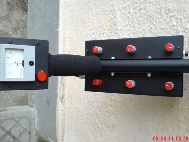

(#) Petike13 hozzászólása Aug 11, 2009 /
Előzőleg építettem egy Andy Flind féle Magnumot is. Erről is töltök fel néhány képet, hátha valakinek ötletül szolgál.
(#) nagy hoho válasza Petike13 hozzászólására (») Aug 11, 2009 /
Helló! Te most már tudsz két kézzel keresni egyikben a Magnum másikban a Clone. Én a Minipuls 2-öt csinálom, talán egyszer kész lesz. Kösz a képeket értek mindent.

A magnum mennyire érzékeny és mennyire különböztet meg? Van nekem egy leírásom, ha nem tévedek erről van szó. Egy az egyben, változtatás nélkül? Azt látom, hogy mechanikában jobb vagy Andynél.

Igen arról a kapcsolásról van szó egy az egyben. A fémeket a próbák során véleményem szerint jól megkülönböztette. Bár olyan nagyon sok próbát nem végeztem DISC módban. A vasat, az alumíniumot, a rezet és az aranyat próbálgattam inkább. Ebből a szembpontból meg vagyok elégedve vele. Az érzékenységét tekintve persze nem veszi fel a versenyt egy PI készülékkel.
