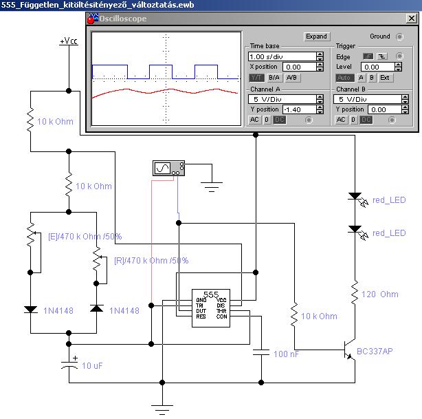

Vagy. A kitöltési időket is tudod egymástól függetlenül állítani, ha diódákkal elválasztod a C kondenzátor töltő és kisütő ellenállását.PL: Ezzel kapcsolással.De ez is egy jó alternatíva.

A kimenetet invertálni?Ezt nem teljesen értem.Esetleg egy rajzot tudnál róla küldeni?
