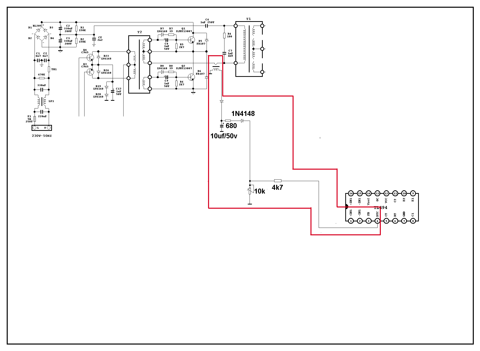

A cikk szerinti átalakításhoz: szimmetrikus tápot próbálok csinálni, de az áramkorlátnál gondokba ütköztem. Amire eddig jutottam, ide lerajzoltam. Ennél jobb nem jut az eszembe, amivel áramkorlátot lehetne állítani mindkét ágra teljesen egyformán. Nagyobb feszültségű segédtápra is gondoltam, de problémás, nincs is, jobb lenne abból megoldani, ami van. Ha esetleg valaki tudna valami jobbat mondani, ami nem PIC-es, hanem összerakható könnyen, azt megköszönném. Természetesen fesz. szabályozható a táp, a razon feltüntetett "12 V" az ág megnevezése csak.

Fontos azt is tudni,hogy milyen ic vezérli a tápot.Nekem TL494 vagy KA7500,mind kettö ugyanaz.Az áramvédelemröl annyit,hogy valamivel figyelni kell egy bizonyos ponton áthaladó áram szintet,én ezt egy kis trafóval oldottam meg,egy 3cm átméröjü ferit gyürüre feltekertem 2mm drótból 5 tekerést,ez a primér,szekundérnek pedig 0,8mm drótbol 20 tekerést.Ennek a trafónak a primérjén keresztül kapja a fötrefó a tápját,ha a kimeneteket rövidrezárjuk ebben a trafóban indukálódik egy bizonyos feszültség amit egyenirányitás és filterezés után bevezetünk az ic 4 es lábára,mint köztudott ha arra a lábra 2,5 voltnál nagyobb feszt kapcsolunk azzonnal leál a táp üzemeltetése,a pwm jel leesik 0 százalékra és megszünik a tranzisztorok kivezérlése.A nehézség a feszültség nagyságának a beálitásában rejlik,ezért trimért alkalmaztam,elöször beálitottam ugy hogy a trimer teljes feszültséget átengedje,ilyenkor nemüzemel a táp,ekkor elkezdtem visszafele tekerni a trimert lassan egészen addig mig a táp el nem kezd müködni,ekkor 2,45 tized voltot mérek a 4 es lábon,ezután ha terhelést teszek a tápra azzonnal lekapcsol,ekkor foguk a trimert és a 4 es lábon lévö feszt leveszük teljesen 1,5 voltra,ekkor már a táp használható probléma mentesen,de ha rövidrezárom akkor azonnal a feszültség felmegy 2,5 volt felé és nemég ki a tranzisztor pár ami kapcsolgatja a fö trafót.Elég babra munka de nekem igy jolmüködik viszont most tervezek egy tranzisztoros megoldást a feszültség stabilizálására.Ha elkészül teszekfel kapcsolást róla.

Viszont én olyanra gondoltam, amivel szabályozható a kimeneten mondjuk egy sönttel. De tetszik ez a megoldás. Egyszerű és elég biztos védelmet nyújt szerintem. Valószínű, hogy ez lesz, és látom, működőképes is nálad. TL494=KA7500 ? Ugyan olyan a lábkiosztása? Mert amiket találtam hirdetésben 300-400 Wattosak, egyikben sem TL494 volt. Ezt csak 230-ban láttam.
A lábkiosztás ugyan az és még van vagy két tipusú ic amiben ugyan az a kapcsolás található UTC51494.Igy hirtelen nemtudom az elsö betüit de azoknak is 494 a végük.Csináltam én egy gyorsabb megoldással is müködö védelmet egy hasonló tekercsel emire több drótot tekertem rá és ha rövidzár volt akkor egy relét húzott meg a tekercsben indukálódott feszültség.Ekkor én azt a tekercset a kimenetre tettem,nem a tarfó elé és a kimenetet kapcsoltam vele,de kapcsolhatunk vele bármit,rajtunk és a fantáziánkon múlik,lehetöség van sok.Az ujabb tipusú tápokban már más ic k használatosak mint pl...-KA3511 vagy SG3525,ezeket eddig még nemsok sikerrel játszottam ki.A feszültséget nemgond növelni meg áttekerni a trafót,ez mind egyszerü pedig mindenki ettöl fél.Az igazi feladat egy biztos védelem megépitése.

Próbáltam már a kimenetre kötni a trafót úgy,hogy a + ág keresztülmegy a primér tekercsen és úgy a terhelésbe,a relé pedig a terhelés és a + közt szakit meg.Mikor rövidrezárod akkor gyorsan kattog a relé,de arra elegendö hogy nemég ki semmi.De a relének ugyanugy egyenirányitottam a feszt.

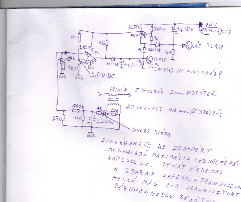

Széttúrtam az átalakításra vá ró tápot és IR3M02 (ami állítólag megegyezik a 494-el) és LM339N (komparátor) van benne. Az IR3M02 vek ugyanazt kell tennem mint a 494-el de az LM339N el mit csináljak? Olvastam már olyat, hogy ki kell szedni az összes alkatrészével eggyütt. És c4106 a kapcsolótranyók tipusa, amiket lehet, hogy kicserélek 2SC2625-re. Te mit javasolsz?
A komparátor rendben van,nemkell vele foglalkozni,de most hogy olyan a komparátorod benne tudok egy nagyonjó bekötést adni rá ami müködö túláram védelmet eredményez.Pont ma próbálgatom.Itt a kapcsolás,bár még csak papiron de müködik.A trafót ugyanúgy kell bekötni mint az elözöekben leirtaknál,ennek jobb a tulajdonsága mivel bekapcsoláskor lágyan inditja a tápot és gyorsabban reagál mint az elözö.Tegnap este kisérletezgettem és a másik megoldásommal az volt a baj,hogy mikor tulterhelés volt a feszültség leesett ugyan teljesen 3 voltra de az áramerösség nem,addig csak 2ohmos teljesitménnyellenálással próbáltam rövidrezárni és annál jólmüködött,de gondoltam egyet és megpróbáltam teljesen rövidrezárni,az eredmény meglepett,nagy durranás és nem a tranzisztorok löttek hanem a 220as oldalon lévö egyenirányitó dióda meg a biztositék,de az is csak utána,meg a szobám hálózati biztositéka
ami 16 ampéros.Gondolom jó sok ampérra lehetett akor képes a táp.Ma reggel rendbehoztam a hibákat és összeraktam az ujabb elméletemet,ez jobban bevált,de csak 1 ohmos ellenálással mertem rövidrezárni.Annál már lekapcsol,viszont 2,5 ohmnál még normálisan megy,ez már elegendö egy nagyobb méretü erösitö ellátására is. |
