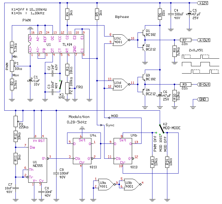

Igen, ellenüteműre gondoltam. Az ellenüteműnél akkor felmerül a probléma, hogy az ic deadtime-ja miatt nem lehet 50%-os teljesen a kitöltés. Pontosan mennyire nem lehet? Át tudnád variálni olyanra, hogy az egyik fetre rámenne a jel amit lehet 50%-osra is állítani, a másik funkcióba pedig a két fet az ellenütemben működne.
Még egy kérdés: nem történhet olyan a logikai kapuknál, hogy a nagyfrekis impulzust úgy szakítja meg a szaggató, hogy nagyon rövid idejű impulzus keletkezne?
Akkor álljon itt a valódi segítség. Az időalapot, a C2/R2 megválasztásával lehet beállítani. De a bekapcsolási és szünetidő, itt szoros összefüggésben van, tekintve, hogy a számláló, kettes számrendszer szerint számol. Azaz pld. a Q8 ideje kétszer olyan hosszú, mint a Q7. Viszont az On és Off pontok más Q kimenetre téve az idők változtathatók. A Q1 tranzisztort a terhelés szerint kell megválasztani. A hangszóró jel, csak a dudát, pontosabban valami aktív hangjelzőt (sziréna) jelet. Ha ez egy tényleges "szaggatós elektromágneses duda, akkor biztos, hogy valami zavarszűrésre és impulzus vágó diódára is lesz szükség. Persze egy bizti és kapcsoló sem ártana. üdv! proli007
Így van, de ezekre előre fel is hívtam a figyelmedet. - A TL494 pont trafó meghajtásra készült, ahol a Fet-ek összenyitása miatt, eleve be van építve a Dead-Time idő (a komparátor bemeneten ott van a 0,1V-os referencia) Ennek "átverésére" voltak már kísérletek, de akkor más problémák lépnek fel. Minden esetre az adatlap szerint így 0..45% a kivezérelhetőség. De a Fet-ek bekapcsolási ideje, eleve rövidebb, mint a kikapcsolásuk. És ha a freki nő, a probléma egyre kritikusabb lesz. - Mint említettem, nem a logikai kapuknál van a gond, hanem a két szabadon futó jel miatt. Ha ezt el szeretnénk kerülni, akkor alapvetően két lehetőség mutatkozik. Első, hogy a moduláló generátort, szinkronizáljuk a PWM frekihez. De ez legfőképpen akkor sikeres, ha a kettő nem esik túl távol frekvenciában egymástól. Mert ha pld 1:100 a viszony köztük, akkor nem lehet tudni, hogy a 99.-re vagy a 100.-ra fog szinkronizálni. Ez újabb "lebegést" fog okozni a modulációnál. (Sajnos az oszci frekije, csak a háromszögnél elérhető, tehát azt kellene erősíteni, majd az 555 5. lábára vezetni, leosztva. Persze akkor a C8-at el kell hagyni.) Ha elég erős a szinkronizáció, akkor pedig a szabályozás fog ugrálni, frekiről-frekire. A második, hogy egy frekvencia osztóval (esetleg programozhatóval) leosztjuk a PWM frekit, és azzal modulálunk. De ekkor a PWM freki, már nem lesz független a moduláló frekitől, valamint elesünk a folyamatos szabályozástól. Egyébiránt, ahogy a katalógust nézem, az SG3525-el, hamarabb célba lehetne érni, mert abban eleve benne van a két Fet meghajtó, és a DT időt is meg lehet változtatni. Maximális kitöltésre minimum 45%-ot ad, tipikusan 49% és az már több mint jó. ShutDown bemeneten lehetne modulálni. Csak sajnos ilyen IC-m nincs, de még nem is láttam. És akkor egy ellenütemű megoldás.. üdv! proli007
Akkor még két változat. - Az elsőnél a Modulátor ugyan szabadon fut, de a kapuzó jel, már szinkronizálva van, a PWM jelhez. Tekintve, hogy a TL494 lefutó PWM-et ad, és a 4013 felfutóra vált, az átváltás a PWM impulzus végén történik, amikor amúgy is DT idő következik. Így nem lehetséges csak teljes idejű PWM jel. Viszont ez sem mentes az említett 99/100--as problémától. De vagy kimegy a 99. vagy a 100., de fél impulzus nem lehet. (A másik fele a 4013-nak, felezi a frekvenciát, ezzel biztosítva minden esetben az 50%-os moduláló jel kitöltését. Így az 555 csak az ütemet adja, a jel kitöltése nem számít.) - A másodiknál, a PWM jel frekvencia osztásából származik a moduláló jel. Ezzel automatikusan biztosítva van a szinkron. Osztás aránya tetszőlegesen változtatható, de csak a kettes számrendszer szerint. (2-4-8-16..) üdv! proli007
Köszönöm ezeket is, az egyiket össze is raktam próbapanelon, IRF540-es fetet használtam, de a fet bekapcsolása viszonylag lassan történt, vagyis a jel felfutása a terhelésen nem volt elég meredek.
A "a jel felfutása a terhelésen nem volt elég meredek" ez, nem éppen műszaki paraméter. Jó lett volna egy fel-lefutási időt mérni, főleg a Gate elektródán. A PWM frekvenciája és kitöltése sem mellékes. Meghatározni az elvárt minimum időket.Szóval, ha a Gate kapacitásait nem tudjuk elég gyorsan feltölteni, akkor a bekapcsolás lassabb lesz, nem tudjuk a tranyó sebességét kihasználni. Ezen alapvetően a Gate meghajtó áramának növelésével lehet segíteni. Lehet esetleg a BC-k helyett valami gyorsabb és nagyobb áramú eszközt választani, de szerintem helyesebb, ha valamilyen speciális erre a célra készült Gate meghajtó IC-t alkalmazol. Ezek között, vannak olyanok, ami 1,5A-el, de akár 7A-el is tudják tölteni a Fet kapacitásait. Sajnos ezt nem tudom megmérni neked, mert sem IRF540, sem meghajtó IC nem áll rendelkezésemre. De már nyák kialakítása sem mellékes a gyors töltési idő miatt. A "kapcsoló üzemű tápegység készítése" topikban, vannak akik tudnak segíteni az IC kiválasztásában. Ott már sok tapasztalatot szereztek ebben a témában a hozzáértők. üdv! proli007
