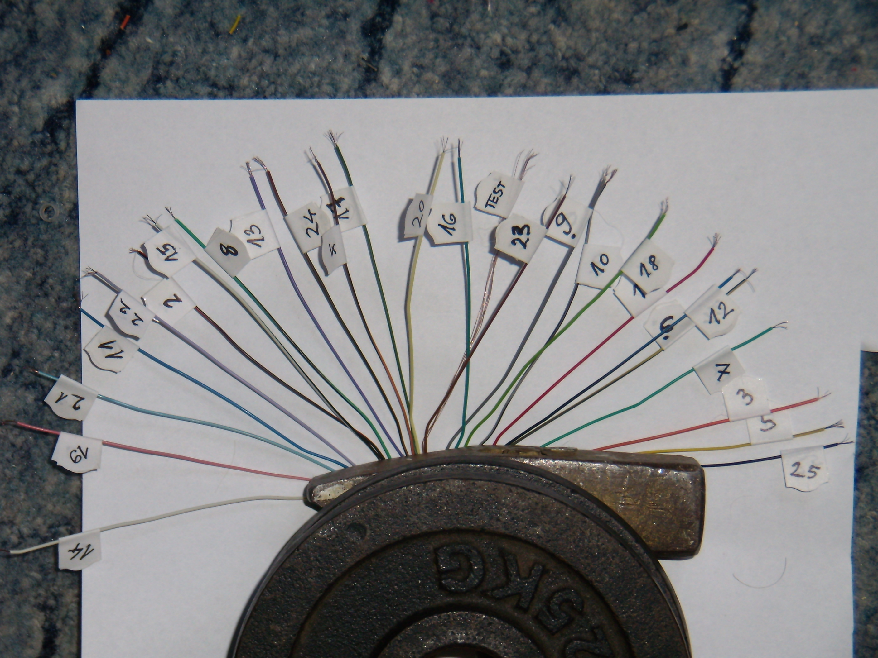

(#) nagy_david1 válasza Izeg. hozzászólására (») Aug 30, 2009 /
Na nehezen de megszülettek. Remélem erre gondoltál és remélem tudod használni a képeket. Próbáltam úgy fogni a kábeleket s fényképezni hogy jól látszodjanak a szín különbségek. Remélem hasznáhatóak s segítségedre válnak.

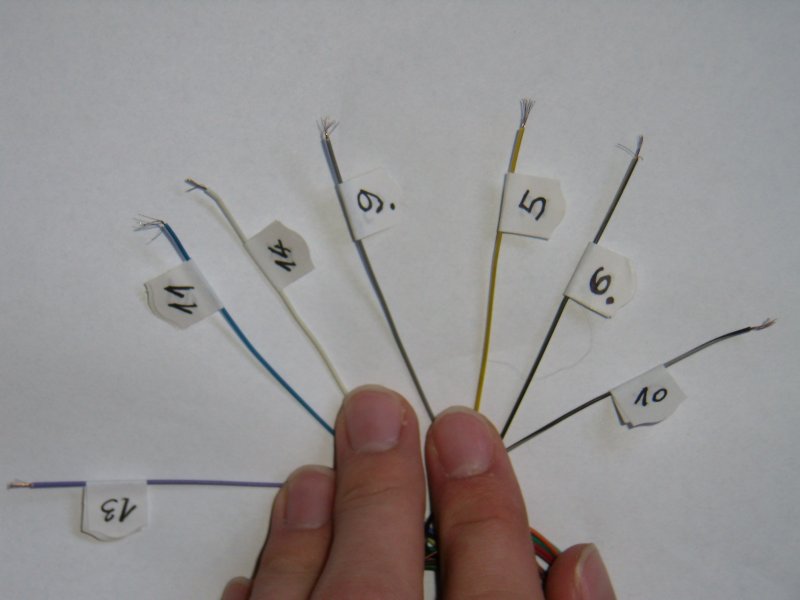

Esetleg még így. Elnézést a moderátoroktól, akarattal állítottam át a kép felbontást nagyra, hogy jobban látszodjanak a színek. Ha Izeg letöltötte, szerintem lehet is törölni a hely végett.

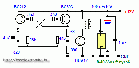

(#) wtc hozzászólása Aug 30, 2009 /
Az lenne a kérdésem, hogy hogytudok 230V-os UV fénycsövet, 12V-ról működteteni? Tudtok hozzá valami kapcsolást?
Van itt egy rajz, ezt nem lehetne átalakítani?
Köszi előre is!
(#) nagy_david1 válasza wtc hozzászólására (») Aug 30, 2009 /
Az odlalon is van egy rajz, nemtudom láttad-e, a kapcsolások közt? Bővebben: Link Mellesleg miért és mit kéne az általad küldöttön átalakítani? Esetleg a fénycsöved teljesítménye miatt, mert azt nem írtad?
(#) wtc válasza nagy_david1 hozzászólására (») Aug 30, 2009 /
Köszi, de a trafó, az milyen trafó legyen?
Azért nemtudtam, hogy kell e valamit módosítani a kapcsoláson.
És ez UV fénycsőnál is működik?
Ami meghajtja a "hagyományos fehér" fénycsövet az meghajtja az UV-t is. A trafó, na az jó kérdés, mert eleget filóztak itt már az oldalon erről a bizonyos sárga közepes inverter trafóról, mit senki se nagyon kapott eddig. Sok trafóval lehet csinálni invertert, akár hálózatival is csak kell vigyázni ne húzzon át a szekunder tekercsen a magas feszültség. Biztos lesz valaki jártasabb ebben ki pontosítani fog, és pontosabb választ ad kérdésedre, szerintem várd meg.
(#) Izeg. válasza nagy_david1 hozzászólására (») Aug 30, 2009 /
JAjj de nagyon jó. Nagyon-nagyon szépen köszönöm!!

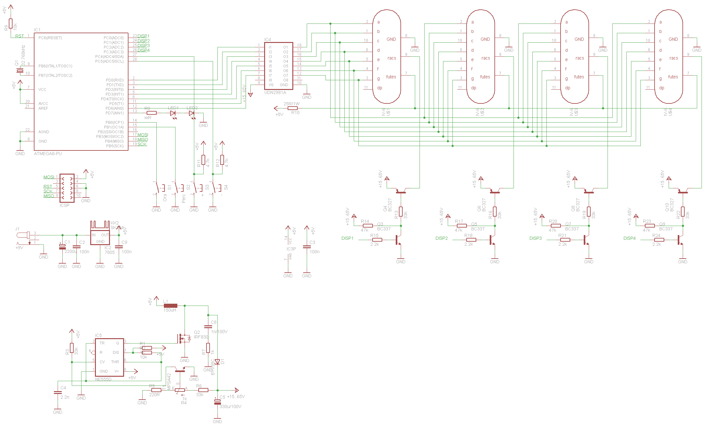

(#) gtk válasza vtnagy hozzászólására (») Aug 30, 2009 /
5V adapter keves. 7.5V lenne az idealis. Futeseket parhuzamosan, 25 ohm / 1W elotet ellenallassal.
(#) wtc válasza (Felhasználó 13571) hozzászólására (») Aug 30, 2009 /
A trafónak ilyennek kellene lennie: 34 mm átmérőjű 28 mm magas fazékvasra (AL=1000) primer=22 menet 0.8 m/m CUZ huzal. Szekunder=450 menet 0.18 m/m CUZ huzal.
És ez most 230v-ot fog előállítani? És mi az a fazékvas?
Köszi előre is!
(#) vtnagy válasza gtk hozzászólására (») Aug 30, 2009 /
A fűtést úgy akartam, csak nem azt csináltam
Remélem most már jó.
7.5V-os tápot nem találtam, de a 9V-os jó lesz? Ha igen, a 7805 hűtését hogyan lenne célszerű megoldani? Rakok be elé egy 7809et, és úgy, vagy egy méretesebb hűtőborda? (Utóbbit nem tudom, lenne-e értelme, mert a méret itt most lényeg lenne)
Futest nem ugy!
A taptol: +5V -> 25 ohm 1W -> parhuzamosan kotott futoszalak, gnd. Szerintem 9Vrol mar jo lesz kisebb hutobordaval.(pl. alu lemezbol, ahova elfer)

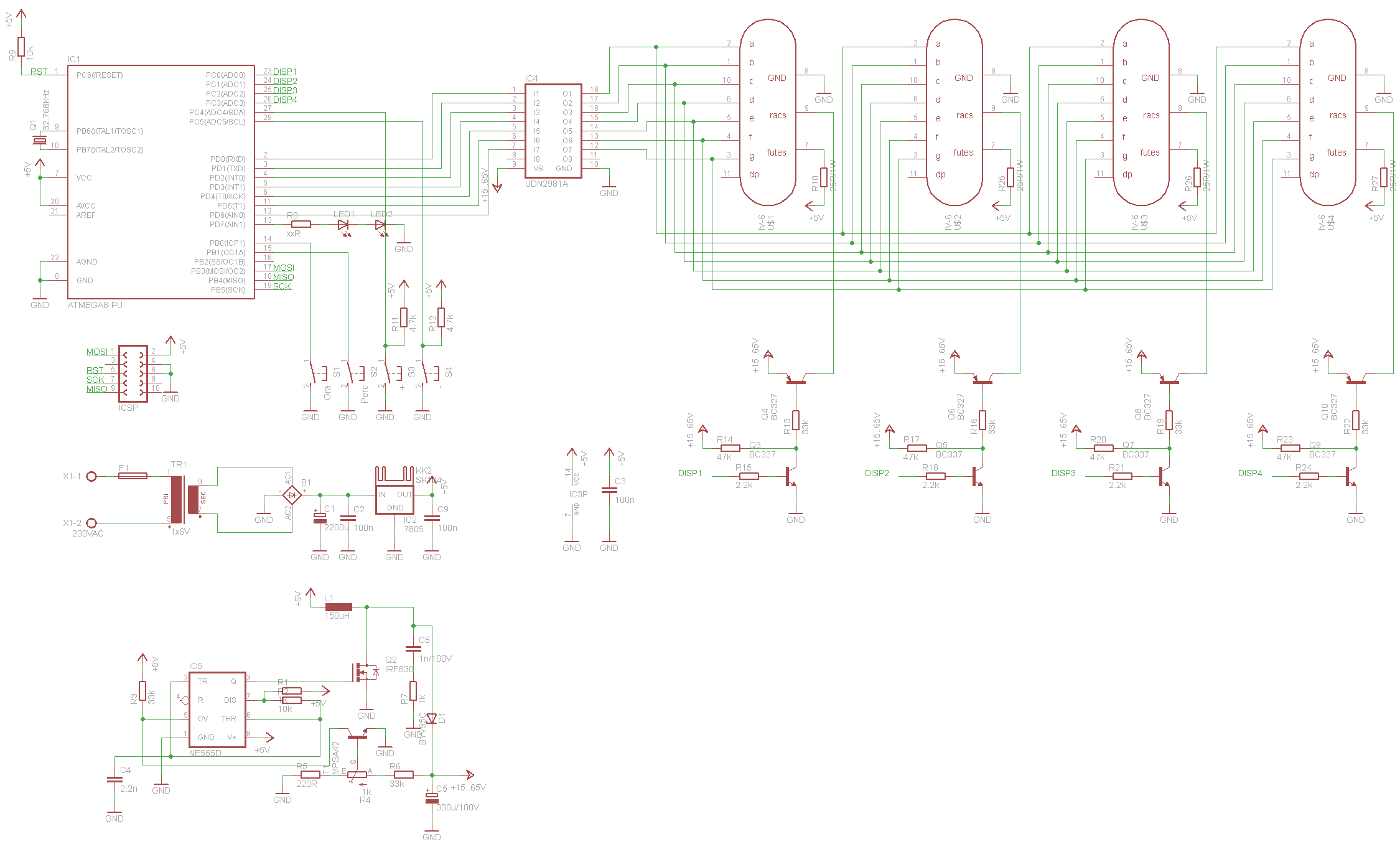

Akkor azt hiszem, mégsem értem.
Így gondolod?
vtnagy

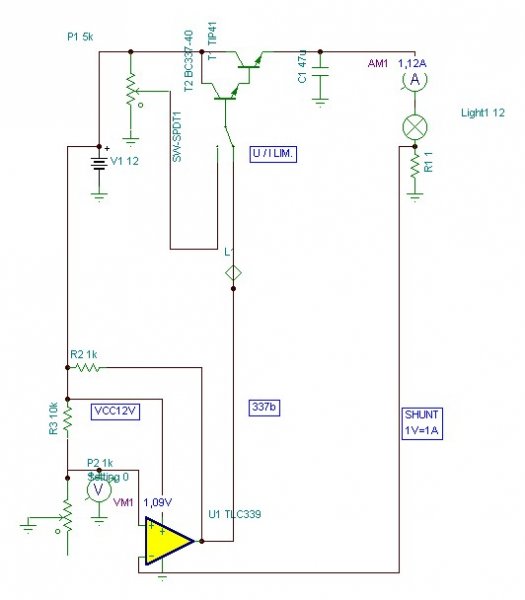

(#) moltam hozzászólása Aug 30, 2009 /
Rajzoltam valami tápfélét. A kapcsoló egyik állásában szabályozható feszültségű, a másik állásában szabályozható áramú lenne. (ha valami több áramot kérne mint ami be van állitva nem engené neki.) Működhet vagy rossz a rajz?
(#) vtnagy válasza (Felhasználó 13571) hozzászólására (») Aug 30, 2009 /
Erre már gondoltam én is, hogy ezt külön, egy LM317-tel oldanám meg, csak nem tudom, a csöveket nem ölném-e meg vele.
vtnagy
Ugy !
Ezzel igy nem lesz 1.25V / cso. Ez altalam, sotetben bemert ertek".
