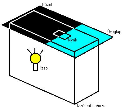

Sikerült találni a nyákon épp forrszemeket az előhívó folyadékban való megmártózás után.
Szeretnék mindenkinek köszönetet mondani,aki válaszolt a kiakasztó hozzászólásaimra.
Ha nem írt volna senki,nem hiszem,hogy meg tudott volna valaki is győzni,hogy próbáljam meg a levilágítási tesztet.(mert a lakkréteggel voltam elfoglalva,és hogy jó vastagon legyen,egy csomót elpazaroltam,mert mindig megfolyt,és az úgy ronda volt )
Szóval egy üveglap mellé azonos átmérőjű füzetet raktam(a lapokat addig lapozgattam,míg a sok lap egy síkban lett az üveglappal)
A találkozási pontnál pedig elhelyeztem a nyákot.
Csatoltam képet,hogy hogyan is képzeljétek el,és hátha még valakinek a hasznára válik
Köszönet az ötletért sprofan kollégának
Ahogy teltek a percek mindig a füzet fölé toltam a lesúlyozott nyákot(így nem érte fény),és így meglett a megvilágítási minta xy percről.
Végülis 5-10 perc kellett,negyed óránál már megmarta a forrszemet az előhívó,ami csak 0,2 mm vastag.
5-10 percnél ez a 0,2 mm vastag rész is megmaradt.

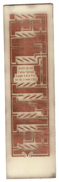

Egyébként jöttem felrakni egy képet a levilágított(7 perc),előhívott,lemart nyákról.
Szóval kész van,már csak fúrni kell,és forrasztani
Csatolva.
E topik nélkül szerintem egy jó darabig nem mutogatnék ilyen képeket
Még egyszer köszönöm. :worship:

(#) sprofan válasza Pulyka hozzászólására (») Aug 31, 2009 /
Na csak sikeül az
Még annyit hogy ha olyan nyákot kapsz, amin nincsennek rozsdafoltok, tehát rozsdából újjlenyomatok vagy tarka tehém mintázatm azoknál bőven elég zsírtalanítani a nyákot, nem kell csiszolgatni, és a végén érdemes kémiailag ónozni is.

Én annyira nem értek a nyákkészítéshez,ez az első megvilágítással készített nyákom,vasalással is csináltam egyet,de az egy 200 forintos(érme) nagyságú panel volt,pár darab smd-nek,és ott kevesebb volt a hibalehetőség.
Csak nehogy azon múljon a következő nyák végeredménye,hogy lecsiszoltam-e a felületet,vagy nem :eek2:
Egyébként apám is mondta az ónozót,hogy ne oxidálódjon a felület,de lakkal is le lehet kenni a nyákot...
pl parketta lakk
Az a lényeg,hogy védve legyen a réz a levegőtől.
De akár az eredeti positiv 20-as lakkot is rajta hagyhatom,és csak ott feloldani maratás után,ahol forrasztani szeretnék...
De ez bonyolult lenne,és nem lenne olyan szép.
Nem kioktatás,legalább látjátok,hogy nem vagyok annyira reménytelen
