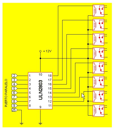

Sziasztok. A csatolt képpel kapcsolatosan lenne kérdésem. (neten kutattam!)
Az uln2803 bemenetére az lpt port lábait kötjük, amely 5 v feszültséget ad le. A kérdésem az, hogy kell-e ellenállás a 2 közé, és hogy a relé és a kimeneti lábak közé kell-e valami, vagy a kapcsolás így is jól fog működni? ELőre is köszönök minden segítséget.
Jó így a rajz. Esetleg, egy-egy diódát lehet párhuzamosan rakni a relétekercsekkel, elméletileg van az ULN-ben, de nem árt, ha van.
