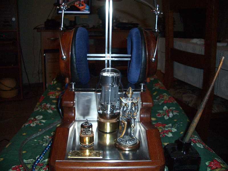

				Sziasztok, ma ismét haladtam az EL-el, csöveket és a trafót betettem a helyükre, illetve köbzoli tanácsára, kibéleltem aluminium öntapadóval a belsejét, az árnyékolás miatt, jelenleg így néz ki a dolog. Hát mit mondjak, van még vele meló rendesen.

				Doncso az a hálózati trafó lehet nagyon közel lessz a kimenőhöz . Csak ugy szemre tetted be ? vagy netán csináltál az elhelyezéssel kisérletet .

				Hát csak szemre, de köbzoli már szólt is hogy az úgy nem lesz jó, holnap elrendezem máshogy, kaptam egy jó kis tippet a mikéntjére, erre mondjuk nem gondoltam eddig, hogy ilyenek számítanak.

				Bizony, megszórja. Csöves végfokozatokban jóval nagyobb impedanciák vannak, sokkal könnyebben összeszed zavarokat. A fűtésvezetékre is figyelj.

				Hát urak, ha nincs több tipp, akkor elárulom, az az egér mutatóm, ugyanis print screen-el csináltam a képet, és paintbe illesztettem.
				Nem gondoltam volna, a fűtés vezeték elvitelére mi a javaslat, esetleg arra gondoltam, hogy azt is bevonom önapadós aluval mint az alaplapot.
				Az mágneses szempontból nem árnyékolja. Zoli elmondja az idevonatkozó ismereteket Neked.
				[off]Mi meg már azt hittük, hogy ott hagytál valamit! Még gondoltam is, ez meg hogy kerül ide... Valahogy l48 6ASG7 lézer-e jutott róla eszembe.
				Hát ettől azért még messze vagyok Idézet:Nem kell bevonni semmivel , csak simán összesodrod így mint itt középen és kész . Ja és a lehetőségekhez képest a lehető legrövidebb úton vezesd? „bevonom önapadós aluval mint az alaplapot”   | Bejelentkezés Hirdetés |
