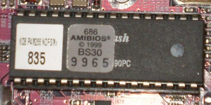

Mercury alaplapom Bios frissítése nem volt túl sikeres...
Most megpróbálnám egy EEPROM égetővel megmenteni. Viszont ahhoz tudnom kellene, hogy milyen típusú EEPROMmal állok szemben.
Nekem nem sikerült "megfejtenem" a típusát.
Tudna nekem valaki segíteni ebben?
Köszi előre is.
(#) Action2K válasza mineral hozzászólására (») Szept 18, 2009 /
Szia! Ha leszeded a szürke címkét akkor eléd tárul a már így is kikukucskáló felirat.
(#) mineral válasza Action2K hozzászólására (») Szept 18, 2009 /
Ha csak úgy nem. Gondoltam arra is természetesen. Csak nem tudtam, hogy a matricán lévő információ tartalmaz-e valami extra infót.
A manual szerint 2 Megabites memória van benne. Amire a datasheet a következőt adta. (ha valakit érdekelne)
Flash eeprom

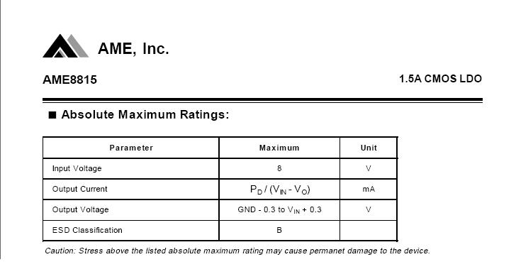

Megakadtam egy alkatrész adatlapjának a megértésén. Ez az adatlap lenne, csak nem tudom, hogy hány V(olt)-os ez az LDO Az alkatrészre ez van írva:
AME8815
BECS330
0509
Akkor ez 3,3V -os lenne? Valaki tudna nekem segíteni?
(#) Pulyka válasza maTaKee hozzászólására (») Szept 19, 2009 /
Helló
Ha minden igaz max 8V-os
Az Input Voltage szerint...
Csatolva egy részlet a mellékelt PDF dokumentumodból
Sok Sikert
Tomi
(#) Pulyka válasza Pulyka hozzászólására (») Szept 19, 2009 /
Vagyis...
Ha jobban megnézem a PDF-jét ott van,amire utaltál,hogy nem-e 3.3V-os
A rendelési infónál találtam én is
(ordering information)
A gyári kapcsolási rajza alapján ez egy stabilizátor.
Tehát nem tudom,mire akarnak utalni a 3.3V-tal,mikor max bementi feszültségnek 8V-t ír...
(#) Panhard válasza maTaKee hozzászólására (») Szept 19, 2009 /
Igen!
Bemenet max: 8V
Kimenet: 3,3V
(#) Pulyka válasza Panhard hozzászólására (») Szept 19, 2009 /
Jah tényleg
A 3.3V-tal a stabilizált feszültséget "tüntetik"fel.
Köszi én is
("Tehát nem tudom,mire akarnak utalni a 3.3V-tal")
