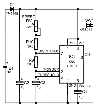

(#) jihaad hozzászólása Szept 19, 2009 /
Tudnátok e segiteni egy olyan időzitő megépitésében ami ha 12V kap (az áram folyamatos marad továbbra is)5-20mp után kapcsol be egy relét.Jó lenne ha egy trimmerel lehetne állitani ezt az időt.Előre is köszönök minden segitséget.
(#) poros válasza jihaad hozzászólására (») Szept 20, 2009 /
Talán ez megfelel ,kis teljesítményű relét közvetlenül is meghajt de inkább tegyél utána egy kapcsoló tranzisztort. A téma képeinél több példát is találsz a bekötésre.Bővebben: Link
(#) proli007 válasza jihaad hozzászólására (») Szept 21, 2009 / 1
Példa a mellékelt ábrán, ha jól értem a feladatot itt egy meghúzás késleltetésről van szó.
Poros!
Amit feltettél, az nem időzítő, hanem ütemadó (astabil). Lévén, hogy a Discharge kisüti a kondit, és elölről kezdődik a folyamat.
üdv! proli007

(#) jihaad válasza proli007 hozzászólására (») Szept 25, 2009 /
Üdv proli007
Lenne egy kérdésem.Az időt hogyan tudnám kiszélesiteni?A trimmer határozza meg?Vagy másik alkatrész a felelős?
(#) _JANI_ válasza jihaad hozzászólására (») Szept 25, 2009 /
P1; R1; C1, értékei határozzák meg az időzítés értékét.
Ha növeled PL a P1 értékét ( 1M ohm-ra ) akkor a késleltetés is jóval nagyobb lesz....
(#) proli007 válasza jihaad hozzászólására (») Szept 26, 2009 /
Az időt ahogy Jani is írja, kb. a T=C1*(R1+P1) alapján lehet kiszámolni. Viszont sokkal jobban 1 perc fölé nem illik emelni, mert a kondi szivárgási árama levonódik a töltőáramból (amit az ellenállás értéke határoz meg) és egy adott ellenállás érték felett a szivárgás már nagyon befolyásolja az idő.
Ha meg nagyobb kondit használsz, akkor annak szivárgása is nagyobb lesz. 1..2 perc felett már nem működik kielégítően, esetleg le is áll.
Esetleg drága és jó minőségű tantál kondival, jobb eredmény érhető el. Viszont nagyobb feszültségű elkónak várhatóan kisebb a szivárgási árama.
(Van aki itt örömködött, hogy nem tölti, hanem kisüti a kondit, és így jobb eredményt ér el. De csak látszólag, mert becsapja magát. A szivárgási áram úgy is hat, csak nem levonódik a töltőáramból, hanem hozzá adódik a kisütő áramhoz. De ugyan úgy befolyásolja a kapcsolás működését.)
üdv! proli007
