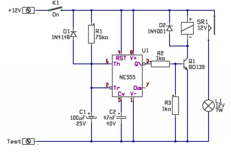

(Már feltettem ezt a kérdést a kezdő kérdések című fórumba csak onnan át "irányítottak" ide.) Szeretnék egy időzítőt készíteni nyáklevilágítóhoz annyi lenne a dolga hogy miután letelt egy bizonyos idő lekapcsolja a nyáklevilágítót majd mikor újra bekapcsolom mindez megy elölről. PIC kilőve nem értek hozzá (sajna )Ezért valamiféle relés,555 IC-s dologra gondoltam(tunk).
Egy apró hibát elkövetsz, hogy nem adod meg az időt. Mert anélkül, hogyan lehet időzítőt ajánlani? De hogy ne távozz üres kézzel, itt egy rajz! üdv! proli007

Gondoltam hogy meg kell adnom valami időt de azért nem adtam mert nem tudom mennyi hisz ez lesz az első levilágítóm és az első nyákom. Arra gondoltam hogy valamilyen képlettel kéne kiszámolni bizonyos alkatrészek értékét csak előbb meg kell tudnom mennyi az én levilágítási időm.
20 sec-től 10 perc. Ebbe bele kell férnie a levilágítási időnek...
Bekapcsolod a lámpát folyamatosan és az alatta lévő lefújt NYÁK-on lévő panelmintát próbaként takaró fekete lapot 1/2 percenként arrébb tolod 1 cm-el ( egyre többet takarva le!) , ezt játszod kb. 20 percig. Ezután előhívod és megnézed, hogy melyik lett a legjobb és az időzítődnek ott kell majd működni ( persze ezek szerint is kb. jó a 0-20 perc és tapasztalataim szerint nem olyan kényes az időre! )! A konkrét idő több mindentől függ, pl. lámpa spektruma, teljesítménye, NYÁK-tól mért magassága, leszorító üveglap UV áteresztő képessége ezért a megvilágítási idő egyéni, de utána állandónak tekinthető. Jó munkát! Steve
