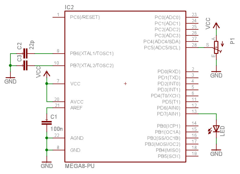

				AVR ADC mintaprogram C nyelven. Processzor: ATMega 8 Részben tesztelve, működő változat lett leegyszerűsítve. Kérdéseket, javításokat, javaslatokat várom. keresőszavak... avr adc mintaprogram avr adc példaprogram avr analóg digitális konverter avr adc konvertálás avr adc example

				Hello // ATMega 8 // ADC példaprogram #include #include #include "lcd.h" //#define LEDonPORTD |= (1< volatile int adc=0; // IO portok beállítása void InitPORT() { // 6543210 DDRC = 0b1011111; // PC5-ADC5 bemenet, többi kimenet // DDRB = 0xFF; // 76543210 // DDRD = 0b10000000; // PD7 kimenet(LED), többi bemenet // PORTD=0x00; } // ADC beállítása //-------------------------------------------- void InitADC() { //******************************************** // 76543210 ADMUX = 0b01000000; //******************************************** // 7 REFS1 // 6 REFS0 // 00 - Referencia az AREF láb, belső referencia lekapcsolva. // 01 - Referencia az AVCC láb, AREF láb kondenzátorral testre kötve. // 10 - Foglalt // 11 - Belső 2.56 Voltos referencia, AREF láb kondenzátorral testre kötve. //-------------------------------------------- // 5 ADLAR //-------------------------------------------- // 4 nem használt //-------------------------------------------- // 3 MUX3 // 2 MUX2 // 1 MUX1 // 0 MUX0 // ADC port választás binálisan megadva. Itt érdemes 0000 értéket megadni, // mert lekérdezéskor állítjuk be a portot. //******************************************** // 76543210 ADCSRA = 0b10000111; //******************************************** // 7 ADEN // ADC engedélyezve ha értéke 1, kikapcsolva ha 0. //-------------------------------------------- // 6 ADSC // Egyszeri mérésnél 1-re kell állítani, hogy megtörténjen a mérés. // Folyamatos mérésné ha 1-re állítjuk elindul a mérés, // ami utánna folyamatosan fut. //-------------------------------------------- // 5 ADFR // Ha 1 akkor folyamatos mérés fut, ha 0 akkor egyszeri. //-------------------------------------------- // 4 ADIF // Interrupt Flag - nem kell piszkálni  // Ha 1 akkor a megszakítás jött létre. //-------------------------------------------- // 3 ADIE // Ha 1 akkor a mérés végén megszakítás jön létre. // Ha 0 akkor a megszakítás kikapcsolva. //-------------------------------------------- // 2 ADSP2 // 1 ADSP1 // 0 ADSP0 // Előosztás // 000 - 1 // 001 - 2 // 010 - 4 // 011 - 8 // 100 - 16 // 101 - 32 // 110 - 64 // 111 - 128 } // InitADC //-------------------------------------------- uint16_t ReadADC(uint8_t ch) { ADMUX = (ADMUX & 0b11110000) | ch; // példa ha ADC 5-ös portot olvasunk. ch értéke (5) binárisan (00000101) // 01000001 ADMUX jelenlegi állapota (1-es ADC csatorna beállítva) //& 11110000 ezzel töröljük az előző portk kiválasztást //= 01000000 eredménynek kapjuk az eredeti ADMUX beállítást //| 00000101 "ráírjuk" az ADC csatornát //= 01000101 ADCSRA|=(1< while(ADCSRA & (1< return (ADCL | (ADCH<<8)); // adc érték visszaadása } // ReadADC //-------------------------------------------- int main() { InitPORT(); // portok beállításai lefuttatása InitADC(); // ADC beállítás lefuttatása for (;  { adc = ReadADC(5); // adc változóva írjuk az aktuális ADC értéket. // az érték egy 0-1023 közötti szám // ezzel az értékkel már bármit csinálhatunk, // most bekapcsolunk egy ledet, ha ADC nagyobb mint 500 //if(adc > 500) {LEDon;} //else {LEDoff;} lcd_init(LCD_DISP_ON_CURSOR); lcd_gotoxy(0,0); lcd_puts(adc); _delay_ms(100); } // for } // main annyi módosítás tettem a kódon, hogy a kijelzőre szeretem volna ki íratni a trimer által állított értéket az az 0-1023 között kapott számot, amit a adc változóból nyerek, amint írtad is, de a kijelzőn minden féle karakter jelenik meg. Maga kijelző jól van konfigurálva, mert bármit íratok rá, azt jól látom, ez egy 2*16 kijelző. Mit rontok el? Lehet konverzió probléma? Avr Studio 5 használok. előre is köszi>>>>>>>
				A számot át kéne konvertálni karakterré. Deklarálj egy szöveg (buffer) változót, aztán nézd át a sprintf függvényt.
				Erre gyanakodtam, de nem jöttem rá, hogy mibe. Az mire át veséztem őket rájöttem mibe.  Most akartam feldobni, hogy meg van.   Köszi segítséget
