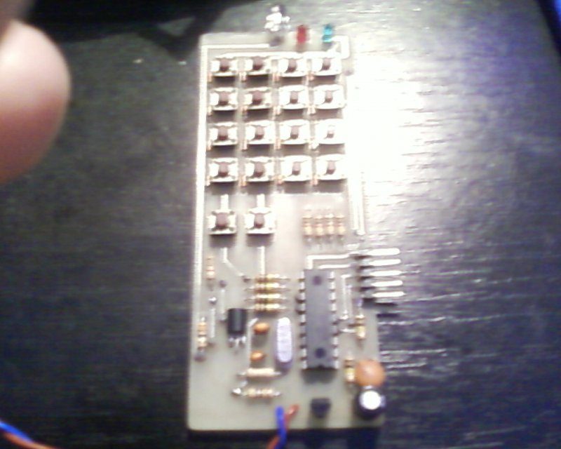

(#) patexati válasza janocsi hozzászólására (») Szept 30, 2009 /
Sziasztok! Elkészült a távirányítóm Működik is de kell bele egy másik hex mert mit fordítottam az elküldi sokszor egymás után a kódot így nehéz beállítani az órát Van a gomb mivel a zöld led villogtatásával váltja a 1,2,3-at de a másik gomb mi célt szolgál? Egy új nyákot terveztem nincs bent smd és icsp csatis így kétoldalas lett! Működik elsőre!
(#) janocsi válasza patexati hozzászólására (») Szept 30, 2009 /
Szia Patexati!
A "másik" gomb a távi címzés kiválasztását teszi lehetővé. Alapban 1b a távi címe. Ha bekacsolás után majd lenyomod ezt a gombot, hozzá kell a 16-ból még egyet lenyomni, és az lesz a cím. Pl.: "ha az első gombot amely (00), akkor 10 lesz az új címe Ezeket hexa 10-töl 1F-ig tudjuk változtatni.
Szia.

(#) patexati hozzászólása Okt 1, 2009 /
SziasztokAnnyira belejöttem ebbe a távirányítós dologba,hogy a végére járok és panelből készítek egy frankó tokozást is neki! Van azonban egy két függő dolog Akarok rá háttér világítást is ezt mobilból kioperált smd led oldaná meg 3x4 illetve 2x1 -re gondoltam amit rávasalok az előlap hátára és kimaratom! Nem akarom a számok alatt hanem a két szám közt lenne a led így kevesebb led is kell és nem lesz pontszerű szerintem A másik dolog,hogy milyen áramkört tervezzek a háttérvilágítás bekapcsolására Arra gondoltam az ir led aktívítása esetén bekapcsolna de egy olyan is jól jönne mi kapacitív (ha megfogom) módon bekapcsolja a cuccot! A lényeg a nagyon kicsi készenléti áram! A harmadik kérdésem mi lenne ha 3db 1,5V-os elm táplálná a távirányítót 78l05 nélkül? Ezt a PIC ,hogy viselné szerintetek? Nem akarom a 9V-os elemet mert akkor a távcsi túl "vastag " lesz! Egy kép is van hol tartok ha kész polírozom ónozom az előlapot az oldalait az elem mérete fajtája után tudom elkészíteni!
(#) Hp41C válasza patexati hozzászólására (») Okt 1, 2009 /
0 - Tegnap átnéztem a távirányító programját, a RA két szabad kivezetését fel lehetett volna használni még két sor gomb kiválasztására...
1 - Ha már megmaradt a láb, azzal lehetne vezérelni a háttérvilágítást.
2 - Az IR led bekapcsolásas után egy ideig bekapcsolva tartani önnmagában is nagyobb teljesítmény felvételhez vezet a 16C84 - 16F84 -en, mert csak timer0 van, amint elállít a Sleep üzemmód. A 16F628 -nál már van timer1, azzal fel lehet ébreszteni sleep-ből...
3. - A 16F627-628 3V-ig, a 16LF627-628(A) 2V -ig működik 4MHz-n. Az infra led áramának ellenállásos beállításával lehet probléma, alacsonyabb táppal kisebb lesz az árama...

(#) patexati válasza Hp41C hozzászólására (») Okt 1, 2009 /
RA2 és RA3 szabad, ide valamilyen alacsony fogyasztású eszközt lehet kötni. Ha a doboz egy kicsit összenyomható, akkor egy egyszerű kapcsoló is megfelelő lehet. Egy mikrokapcsoló a doboz összenyomásakor bekapcsolhatná a led-eket.
A 16F628A 3V -ig bírja...
