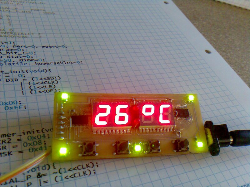

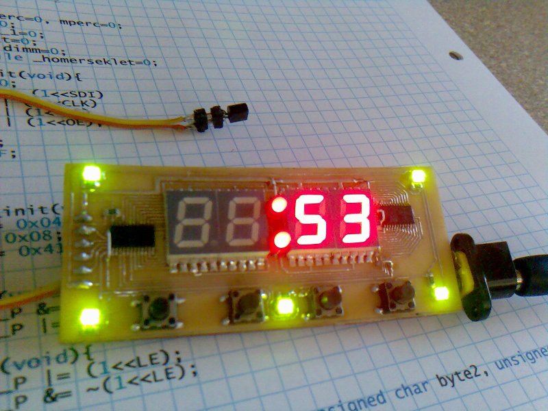

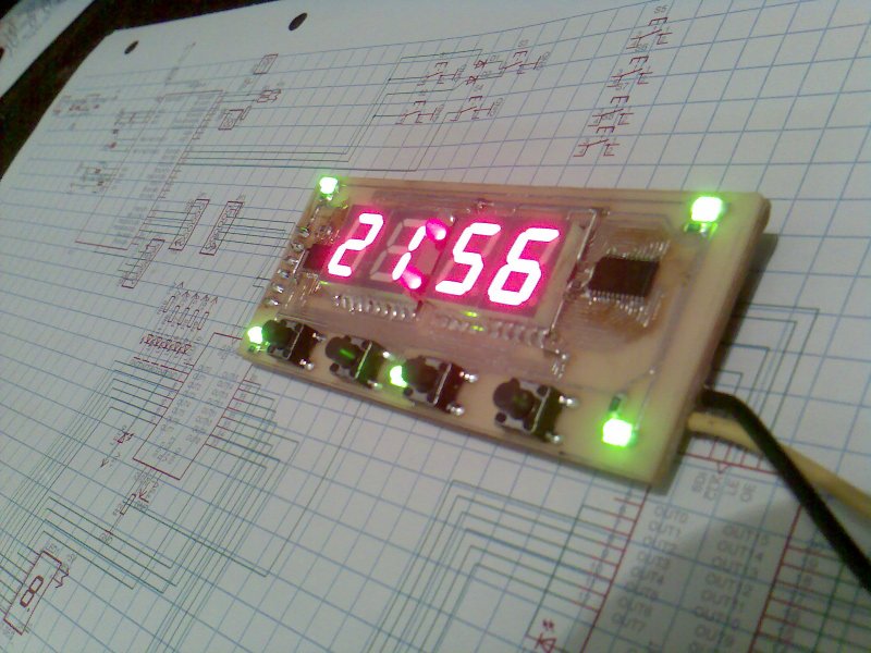

(#) zsuscsinyo hozzászólása Okt 11, 2009 /
Elkészültem az órámmal, igyekeztem pici és formás jószágot gyártani, hát ez lett belőle
Amiket tud:
-Idő mutatás, fel le állítható az óra és a perc valamint a másodperc is
-Másodperc mutatás
-3 fényerőszint
-Hőmérséklet kijelzés
-Animált percváltás
Röviden ennyi. Íme a képek:
(#) vicsys válasza zsuscsinyo hozzászólására (») Okt 11, 2009 /
Jééé, óra!
Szép munka, gratula! Animációról láthatunk videót?

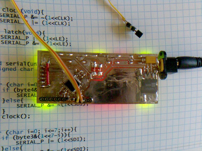

(#) hapro válasza zsuscsinyo hozzászólására (») Okt 11, 2009 /
A LED nem melegíti a hőérzékelőt a nyák másik oldalán?
(#) zsuscsinyo válasza vicsys hozzászólására (») Okt 11, 2009 /
A videó! Még csak 2 animáció van: kiúszás-beúszás, pergetés. De foylamatban van több is.
(#) zsuscsinyo válasza hapro hozzászólására (») Okt 11, 2009 /
A hőérzékelő vezetéken van, kiküszöbölve ezzel a szerkentyű melegedése által okozott téves hőmérsékletet.
Ezt jól benéztem, azt hittem első ránézésre, hogy az a L betűvel kezdődő TO220-as alkatrész a hőérzékelőd a nyák hátulján. Azt hittem az LM35. De most már jobban megnézve tényleg ott a vezeték.

(#) Frankye válasza zsuscsinyo hozzászólására (») Okt 12, 2009 /
Nagyon jó az az effekt, ahogy a számjegyek megjelennek!

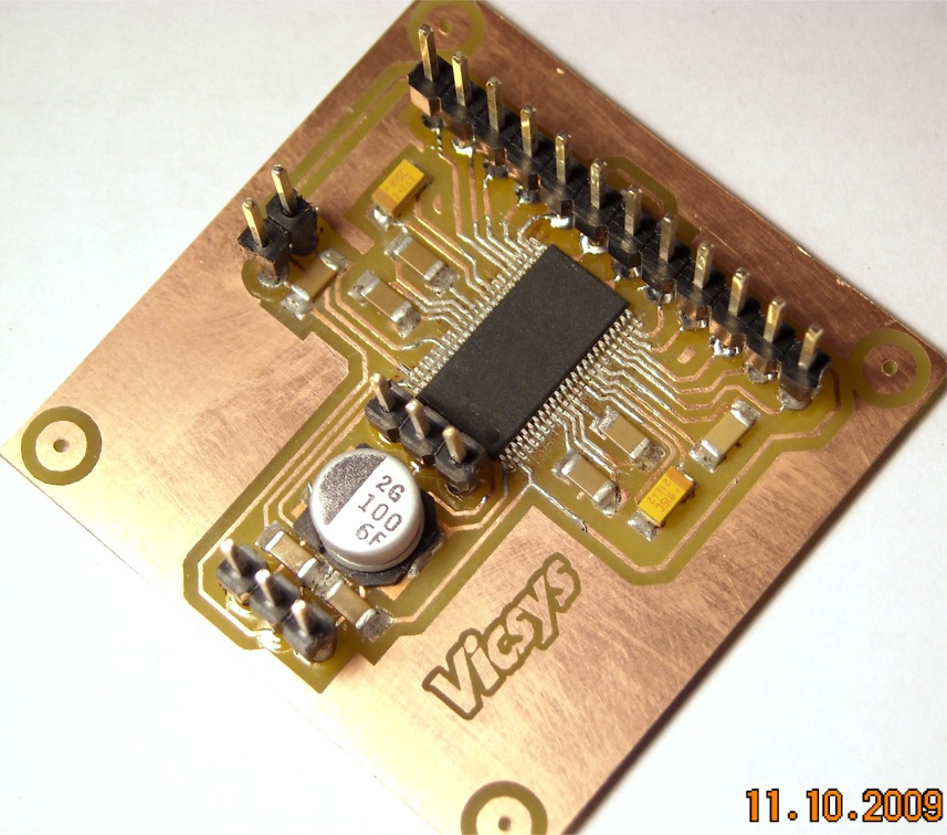

(#) vicsys válasza klemo86 hozzászólására (») Okt 12, 2009 /
Sajnos az áramkör nem váltotta be a hozzá fűzött reményeket. Talán fel kéne tennem a bukott projektek topicba...
(Amúgy egy MAX5406 hangszín/hangerő szabályzó lett volna, de brutálisan f*s. :szomoru1: Tegnap egész nap ezt méregettem, próbálgattam. Sajnos használhatatlan zenehallgatáshoz. Ha mégis valakinek sikerült kicsikarni belőle élvezhető minőséget, az keressen meg privibe. Úgy néz ki, hogy marad a potméteres változat, az legalább minőségi.)

(#) vicsys válasza MaSTeRFoXX hozzászólására (») Okt 12, 2009 /
Nem akartam elhinni, hogy az IC nem túl jó, ezért 2 különböző panelt is gyártottam. Lemostam többször is alaposan alkohollal. Ráolvastam a megfelelő varázsigéket is, de mégsem szól tisztán. Csinálj-e valamit? Igen. Egy tiszta hangú szabályzót. [/OFF]

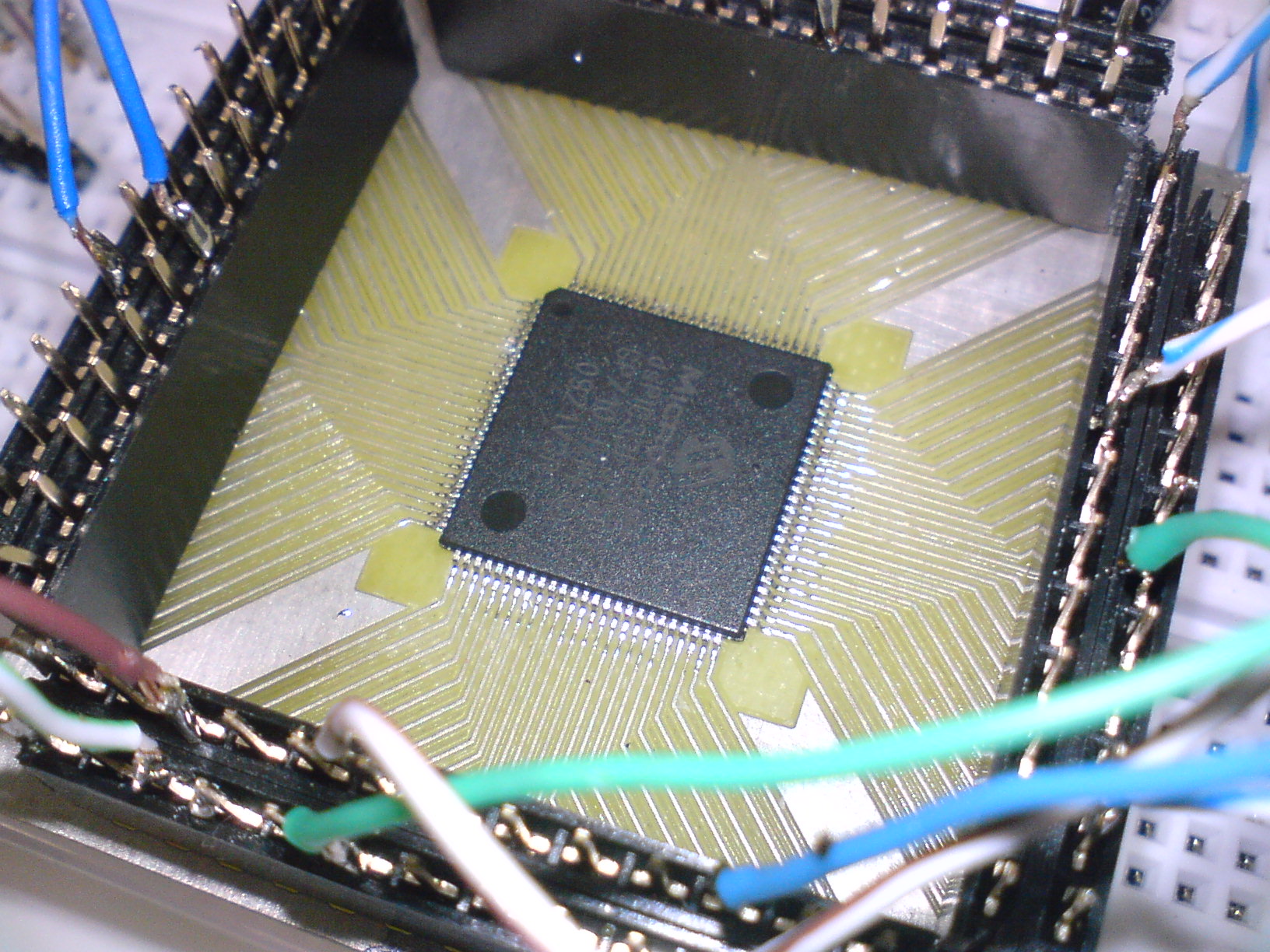

(#) MolnarG hozzászólása Okt 12, 2009 /
Ha már SMD... egy 100 lábú (TQFP) dsPIC. Egy sima hőmérséklet-szabályzós pákával forrasztottam be, igaz weller volt, de otthon a solomon állomásommal is megcsináltam volna ilyenre (vagy még különbre, mert otthon több hegyem is van).
Csipesz, forrasztókrém, ón, ónszívó szalag, páka meg egy jó adag türelem kell, és már kész is... (ja meg kontakt PCC!)

(#) Norberto válasza MolnarG hozzászólására (») Okt 12, 2009 /
Ezt a NYÁK-ot a dsPIC alatt levilágítással készítetted, ugye?

(#) MolnarG válasza hadnagyakos hozzászólására (») Okt 12, 2009 /
Köszi! Annyi biztos, hogy jóval olcsóbb mint egy gyári hozzá.
@Norberto:
Ezt a nyákot Ő készítette, a tanszéken szerencsére hozzájutunk, így a finom rajzolatú nyákokat ott csinálom nem otthon.

(#) bladika válasza klemo86 hozzászólására (») Okt 12, 2009 /
Tökéletesen igazad van! Én 38pin TSSOP tokot forrasztottam általam készített panelra SMA forrasztó állomással, durung heggyel és 1mm-es 2% FLUX-os ónnal. Semmi egyéb kiegészítő mint harisnya vagy külön folyasztó. Egyszerűen türelem kérdése. Elsőre még legalább 15perc volt mire bent volt, de a végén már gyorsabban megy mint mondjuk egy azonos lábszámú DIP tokos IC.
