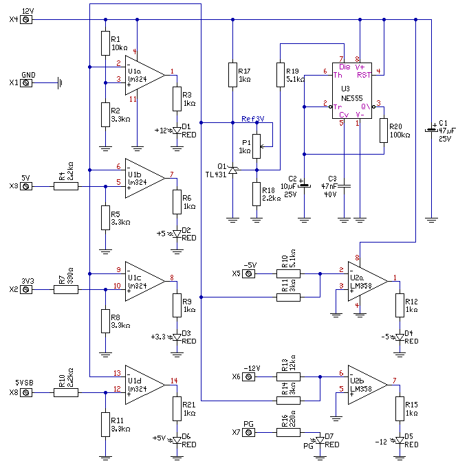

Akkor kérésedre átalakítottam, hogy a -5 és -12V-ot is figyelje.. üdv! proli007

Remélhetőleg a végleges verzió. - A névleges feszültség alatt a Led sötét. - A névleges feszültség tartományon belül, a Led villog - A névleges feszültség tartomány felett, a Led folyamatosan világít. - Kivétel ez alól a PG jelzés. - A trimmer potival a szükséges jelzési tartomány felső pontja, míg az R19 ellenállással a villogási sáv (tartomány) szélessége állítható be. üdv! proli007
Nem kell még hozzá 6 dióda sorba kötve az IC után (LM324, LM358)? Meg a BD 139 tranzisztor és így villogni fog? Így követhető, hogy melyiknek mekkora a feszültsége, Csak szerintem először komparálni a feszültésget és utána diódával rákötni az NE555-ös IC-re. Az NE555-ös 3 lábára meg egy BD 139 tranzisztort kötni és rá a ledeket. Nem vagyok benne biztos, hogy ez jó, de szerintem kellenének bele a diódák meg a tranzisztor, de igazából nem szeretném kétségbe vonni Gábor(profil007). Jól és érhetően lerajzolta, az is lehet, hogy így nem kell hozzá a dióda meg a tranzisztor, de gondoltam megkérdezem tőletek. Előre is köszönöm! Üdv.:Gergő

Proli mester helyett is: Ez a kapcsolás másképp működik. Az 555 ~1.1Hz frekvenciával "ketyeg" és a 7-es (kisütőtranzisztor) kivezetésén és az 5.1 k ellenálláson keresztül a TL431 referencia feszültségét módositja a freki ütemében. Ezt a változó referenciafeszültséget kapja meg a komparátorok invertáló bemenete. A neminvertáló bemenetekre a figyelt tápfesz kerül. Helyes tápfesz esetén a referenciafesz ingadozása eredményezi a komparátorok szintváltását, tehát a ledek villogva jelzik a megfelelő feszültséget. Ha a feszültség alacsonyabb, akkor az invertáló bemeneteken az ingadozó referenciafesz legalacsonyabb értéke sem elég az átbillenéshez, igy a led sötét marad. Túlfeszültség esetén fordul a dolog, ilyenkor a referencia legmagasabb feszültségértéke is kevés, tehát folyamatosan világit a led. Külön meghajtótranszisztor felesleges, a komparátorok képesek szolgáltatni a ledek áramát. Szóval, a kapcsolás úgy jó ahogy van,és ráadásul szellemes módon két legyet üt az 555 alkalmazásával.
Hát igen tényleg elég okosan megoldotta az 555 IC-vel.
Köszi a választ.
Viszont még annyi kérdésem lenne, hogy van-e rajta műterhelő ellenállás?
Esetleg még annyit lehetne csinálni, hogy egy 16V-os biztosítékot rákötni. Nehogy valaki nagyobb feszültségű árammal próbálkozzon.
Vagy legalább, hogy mekkora legyen az ellenállások terhelése.
Mostmár nem értelek....
Ez a kapcsolás egy tápfeszültségmonitor, abból is a "De Luxe" fajta. Magyarul a terhelő ellenállásokat (vagyis a fogyasztókat) a bemenetek elé kell kötni, és nem magában a kapcsolásban kell neki helyet foglalni. Magát a kapcsolást lehetne túlfeszültségvédelemmel ellátni, de szerintem ebben az alkalmazásban nem kell.
