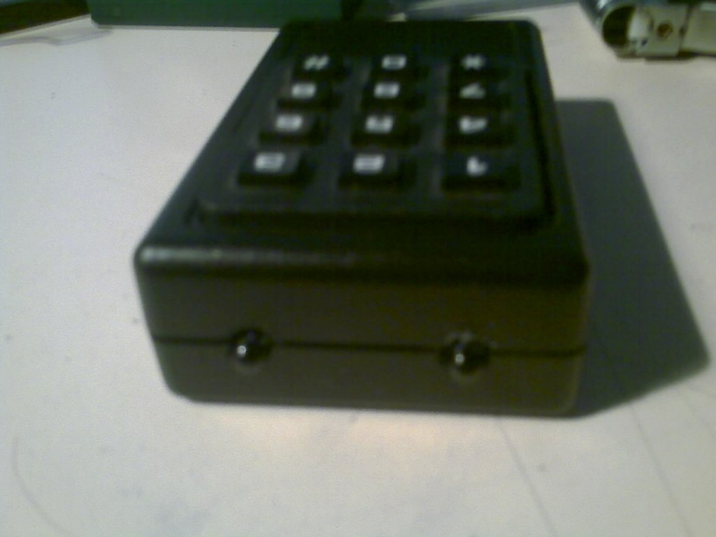

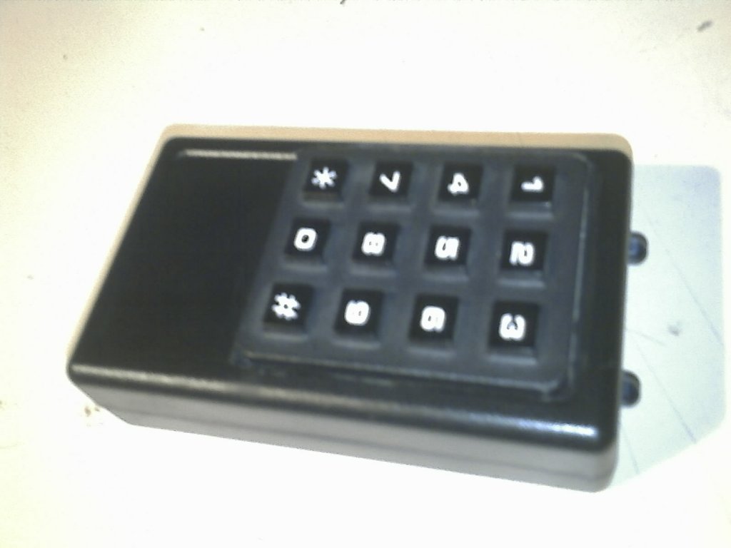

Ígértem, hogy megmutatom a cuccokat, a távirányító így néz ki! Sajnos, még nincs kész a tekercselő, úgyhogy szomorú vagyok, hogy még nem forog a propeller!

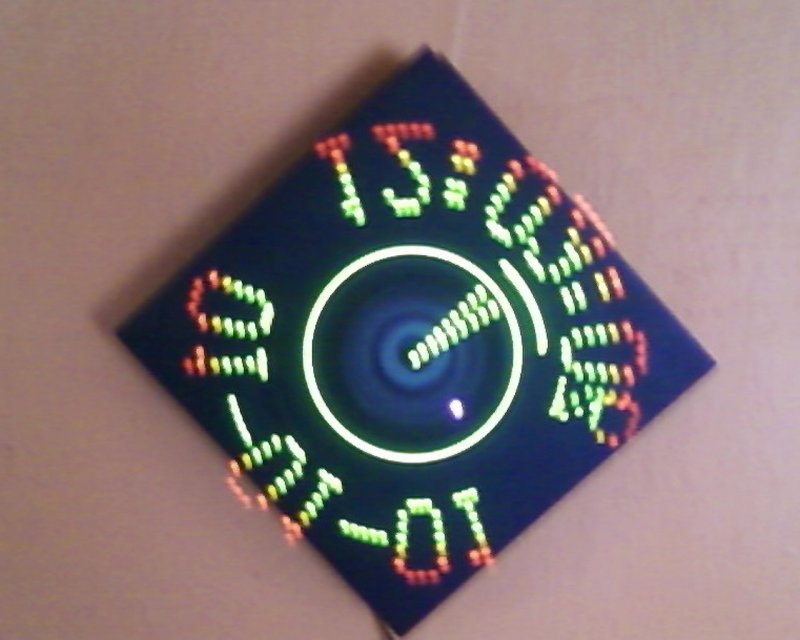

Szia! Elindult az óra de valami nincs rendben
Mutatja az időt digitális számokkal de fejtetőn van az egész meg belemegy a három szélső led is minek szerintem alatta kéne lenni nem lett a fényerőszabályzás miatt a felcserélt portok kavarnak be? Küldj egyet ha van légyszi mi a fényszabályzóshoz van módosítva. A fet állandóan átenged nem tudom mi az oka pedíg a 100k-val le van húzva + 15v-ra. Most csak a pic van bent semmi más ic. Simán lefordítottam mit küldtél asm-et semmi módosítás nem történt!
Egy kép. A mutató folytatása kívülről befelé megy nem a sima tükrözés a baj hanem a külső rész is tükrözve van befelé
Próbáltad, hogy megcseréled a menetirányt?! Báár, nem értek hozzá, ez egy fapados ötlet volt
Szia Patexati!
Az indexel kéne "forgatni" vagy 180 fokot először. Az a funkció talán a 3. lapon van az RC5x távihoz Aztán lehetne keresni, a LED bekötések helyességét. Szia.
Szia a ledek jól vannak szerintem csak fordítani kéne egyet valahogy
Szia Patexati!
A Keys.asm-ben meg tudod nézni, melyik lapon, és melyik gombokhoz van rendelve az index elóre/hátra. (RC5x). Egy régebbi verzióban megnézve, 2F és 2B -t látok. Szia.
Hát végignyomkodtam a távirányítót de nem fordul meg
amúgy működni látszik minden rajt
Szia Patexati!
Csak a hozzátartozó Keys.asm-ben tudod megnézni, milyen gombok vannnak az indexhez hozzárendelve. Az is lehet, hogy egész más lesz a probléma. Ha megjön Hp41C, akkor ki fog derülni rögtön mit kell majd tenned. (Én addig azért megnézném azt a keys.asm-et mégis). Szia.
Szia! Én is már várom Hp41C mert a fényszabályzás miatt lett módosítva a port kiosztás és lehet,hogy a programban kéne valamit megfordítani
de én ezekhez sajna láma vagyok. Bosszant most,hogy elindult és nem jó de hát ez egy prototípús így lehetnek problémák. A mosfetet nem tudom miért van állandóan nyitva de azzal nem is foglalkoztam sokat belőtem a ledeket ,hogy egyformán menjenek és megpörgettem és ez az eredmény. leht,hogy fordításkor kell valamit módosítani

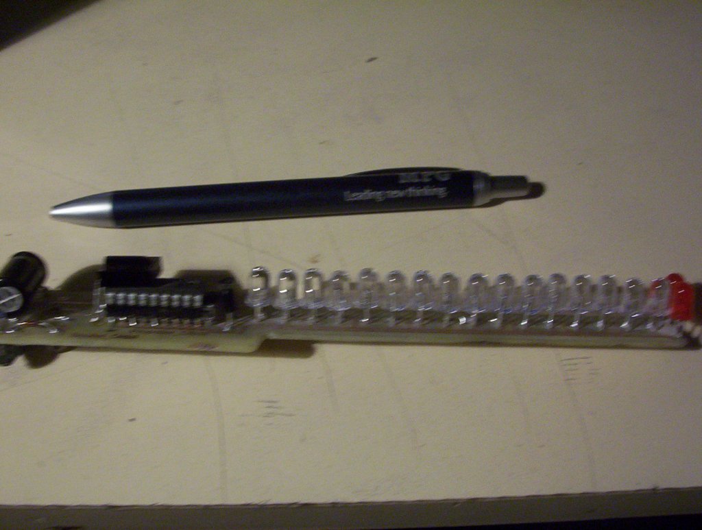

Két kép a rotorról.
Szia Patexati!
Van bennem egy kicsit "őszintén jóíndulatú" írigység ezzel a rotorral kapcsolatban. Nagyon nehéz ilyen tökéletesen, szépen megcsinálni. Csak gratulálni tudok hozzá. Szia.
Megtervezni nehezebb volt mint megépíteni
Sziasztok! Nos, tényleg!
![]() Hisztek a véletlenben?! Én már igen ![]() Egy nyáktervezővel "találomra" készítettem el azt a Propeller rotort, amit fentebb láttatok, megnéztem egy toll segítségével a sulyközepét! Pontosan oda került a súlyközép, ahova tettem a nyáktervezővel egy karikát! Ez biztosan a véletlen műve, hisz nem számolgattam semmit Sziasztok! |
