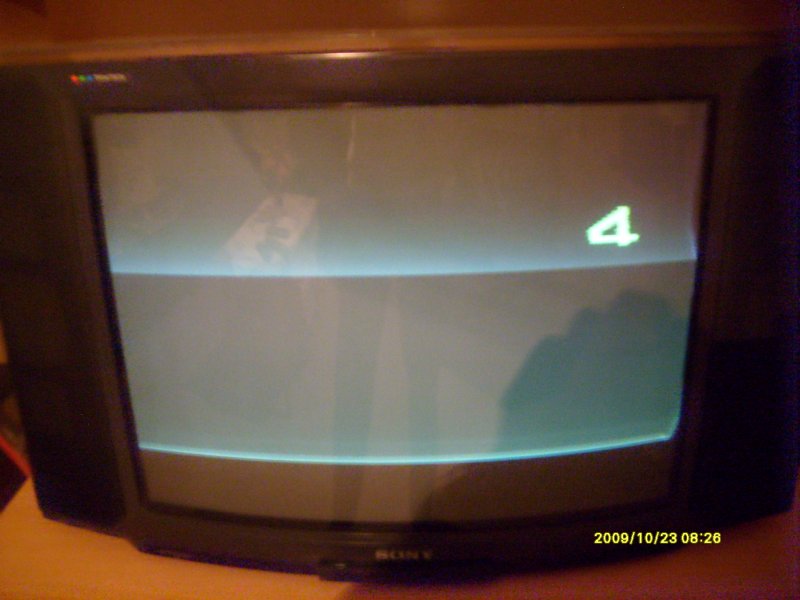

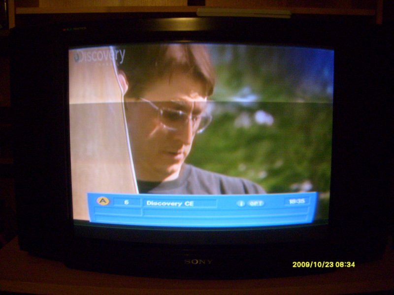

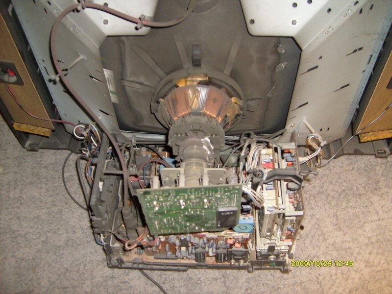

(#) CsemanAttila hozzászólása Okt 29, 2009 /
Helló! Lenne egy 1000ft-os kérdésem. Régebbi sony televisio a következő dolgot produkálja. (csatoltam a képeket)
Mi mehetett tönkre benne, és javítható e? Elszántság és alkatrész tv van. Előre is köszönöm

(#) kadarist válasza CsemanAttila hozzászólására (») Okt 29, 2009 /
Ha függőleges torzítás van a képen (felül, alul középen),akkor a függőleges végerősítő környékén lévő elkókat kell cserélni. (booster, csatoló). Ha ez a baj, jöhet az ezres

(#) Bonanza02 válasza CsemanAttila hozzászólására (») Okt 29, 2009 /
Szűretlen a függőleges eltérítés tápfesze szerintem.A képen én azt látom hogy megy a függ. eltérítés,de kevés neki a nafta. Kb. 30V-ról szokott menni. Én egy elkot cserélnék első körben,ha van rajzod,akkor keresd meg. Ha nincs,akkor végig kellene követni a képcsőre menő függőleges eltérítés 2 vezetékétől a táptrafó szekunder oldali diódájáig.
Ha gond,hogy melyik a függ. eltérítés vezetéke,akkor szólj segítek.Ha nem találod azt a kondit,akkor is szólj,segítek.
Ha esetleg nem ez lenne elsőkörben a probléma,akkor még szokott lenni egy kondi az eltérítő tekercsre menő vezeték áramköre körül. Értéke olyan 390nF....820nF közötti, 630V-os. Volt már olyan,hogy kirohadt(nem volt) lába a kondinak,vagy a kondi már elvesztette a kapacitását.
Majd kiderül,hogy melyik.
(#) Bonanza02 válasza kadarist hozzászólására (») Okt 29, 2009 /
Szerintem nem csatoló és booster elko,mert akkor nem törés lenne a képben.De ez csak az én véleményem.

(#) kadarist válasza Bonanza02 hozzászólására (») Okt 29, 2009 /
A végerősítő "környékéhez" tartozik a tászűrő kondi (k) is. Külön kiemeltem a gyakrabban meghibásodó két kondenzátort is. Egy típusszám jól jönne!

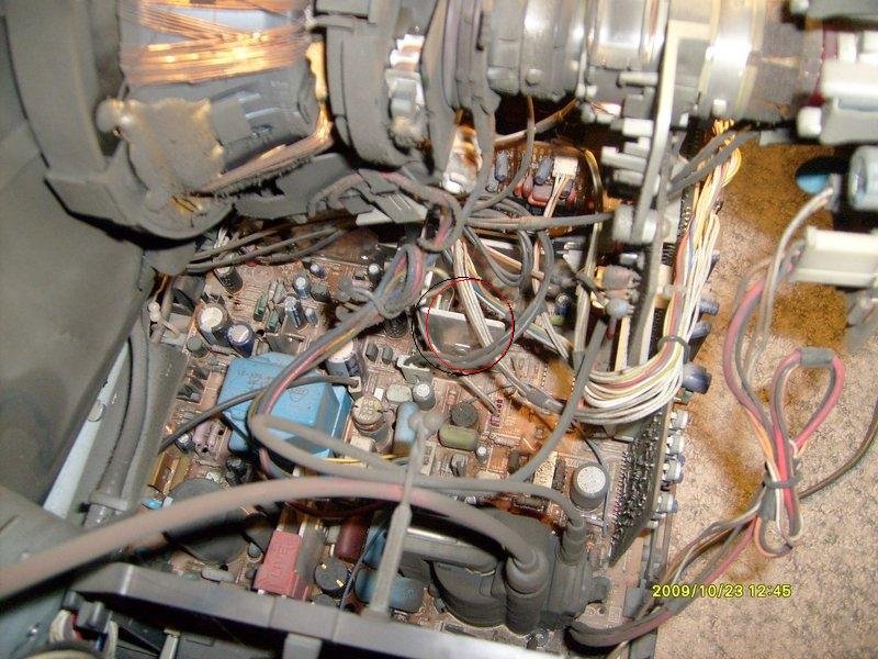

Szétnéztem nagyvonalakban, nem láttam púpos kondit. Holnap mélyebbre megyek és mérek is. Nem tudom merre van az amit keresnem kéne.
Mi a típusa? Ja, és portalanítsd ki!
A piros körrel jelzett bordán van az IC. Az erre kapcsolódó elektrolitkondikat cseréld gondolkodás nélkül!

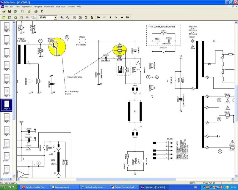

(#) jocoka hozzászólása Okt 30, 2009 /
Van egy kis gondom van egy Grundig ST55-715 NIC/top-típusú televízióm.
A készülék be volt kapcsolva és egyszer csak „Cicent” egyet majd a kép összeugrott.
Azután a tv kikapcsolt szétszedtem a tv és a rajzon megjelölt 10k ellenállás volt leégve.
Kicseréltem az ellenállást aztán újra bekapcsoltam az ellenállás megint leéget.
Gondoltam lehet, hogy a tranyó okozza de mivel nem volt otthon (D1878)típusú tranyom ezért kipróbáltam egy BU508-al.
Most nem éget le az ellenállás de így sincs rajta kép ,csak a stanby Led világít egy pár másodpercig halványan mintha be akarna kapcsolni de aztán teljes fényerővel ég de semmi.
Szerintetek hol keresem a hibát vagy mit cseréljek ki jó lenne megcsinálni mert nincs másik tévém.
Előre is köszönöm a segítségeket.

(#) Bonanza02 válasza jocoka hozzászólására (») Okt 30, 2009 /
Az ellenállás előtt van egy 0,68 mikros kondi. Lehet hogy ott folyik el az áram,mert az zárlatos.
A tranyó esetében nem mindig jó helyettesítőnek a BU508. Lehet hogy érdemes lenne S2000.
A kép alapján nem diódás a tranyó.Ha pontos típust írnál,akkor megnéznénk katalógba.

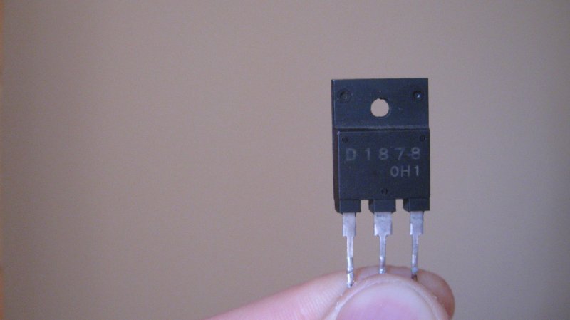

(#) jocoka válasza Bonanza02 hozzászólására (») Okt 30, 2009 /
A tranyó amitt kivetem a tv-ből arra csak anyi van írva hogy D1878 egyébként csatolom a képet róla.
Ez bizony diódás tranzisztor, a honlapomon megtalálod az adatlapját a könyvtárban.A becsületes neve 2SD1878Bővebben: Link
Tahát,ahogy a tranyó belső rajza is mutatja a BU508-hoz kellene még tenned egy diódát is,vagy ha van esetleg BU508D,az jobb lenne.

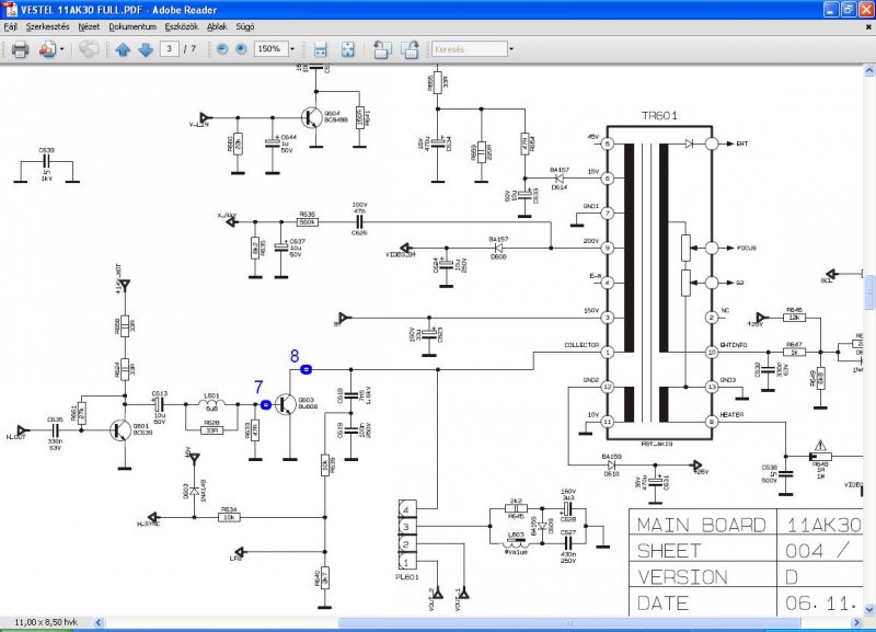

(#) garamszegiroland válasza kadarist hozzászólására (») Okt 30, 2009 /
Hali
A tv nem indul el egy pillanatra sem de a sor tápjának diodáján egy pillanatra mérhetö olyan 100 volt körül utána semmi. A tv tipusa 11ak30 de mellékélem a rajzát is
Vettem BU508D,BU508df tranzisztorokat és a kondit is kicserélem ammiről írtál feljebb.
Majd írok hogy történ-e változás.
Addig is köszönöm.

(#) kadarist válasza garamszegiroland hozzászólására (») Okt 30, 2009 /
Nézd meg a sorvégtranzisztor vezérlését. A bázis csatoló elkója szokott megszakadni. Ellenőrizd a többi kondit, zenert, a meghajtó tranzisztort, kollektorellenállásait, csatolókondiját. A sorvégtranyót is nézd meg (darlington).
Küldök egy régebbi sasszi-verzió rajzot.
