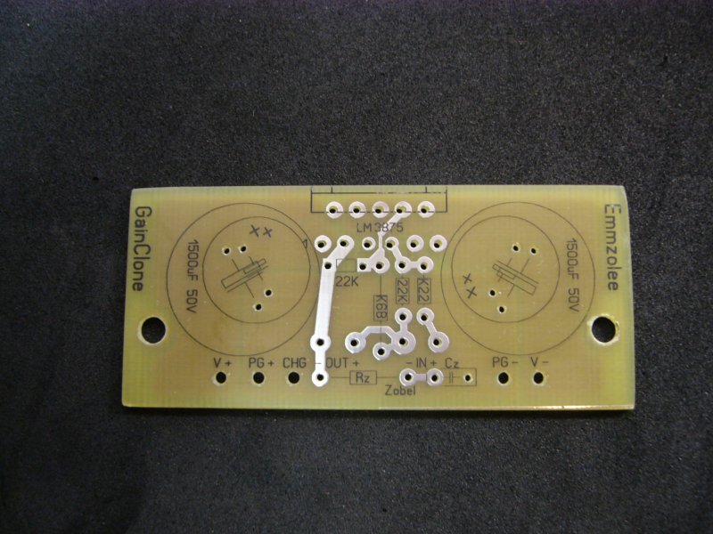

(#) emmzolee válasza vargaba hozzászólására (») Nov 16, 2009 / 1
Ha építeni akarsz, akkor ezt ajánlom neked.
http://www.audiosector.com/lm3875.shtml
Egyszerű, és jó hangú cucc. Alig kell hozzá egy pár alkatrész. Viszont 2X30V - 2X36V kell hozzá. Ez tényleg tud 56W-ot.
Építettek már ebből Hi-End erősítőt.
Viszont ehhez kell építeni az autóba egy kapcsolóüzemű tápot. Ja- és 8 ohmos a cucc.
Én múltkor összehajítottam egyet próbából, de még csak deszkamodellen teszteltem. Ott nagyon jó volt! 5Hz-148KHzi-g szép volt a négyszögjel. Ha érdekel, küldök nyáktervet is hozzá. A link amit küldtem, ott is van nyákterv, azt koppintottam le. Itt egy- két kép. Nézd meg, hogy milyen lett az enyém. Ehhez aztán nem kell nagyon vágni a szakmát.
Viszont a kapcsolóüzemű táp sokkal nehezebb lesz. Ha akarsz 50W valós teljesítményt, akkor elkerülhetetlen. Annak meg nincs sok értelme, hogy veszel egy kimustrált autohifis erősítőt, és kisöpröd a végfokot belőle, aztán abba beépítesz egy normális végfokot, mert azokban BOTRÁNYOS tápok vannak. Néha azon csodálkozok, hogy az még mitól működik, olyan sz***!
