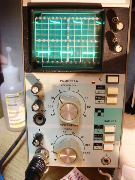

Az üresjárati jeleket-neveket nem cserélted fel?
Kicsit szőrösek, de ez lehet mérési hiba is.
A terhelt jelalaknál látszik, hogy nem vezérli ki a FET-eket teljesen a 494. Ha jobban terheled akkor mi történik a kimeneti fesszel és mi történik a vezérlő jelalakkal?

A szkóp hány voltos állásban van?
Mert 4 rublika 2V/DIV el kevés 5V-al meg sok.

A szkópra nem is emlékszek, hogy milyen állásban volt. Szerintem 2 voltos lehetett, mert terheléskor a tápom is bezuhant 10 voltig! Holnap akksi lesz. Van egy 200A-es kapcs. tápom, csak nem akartam használni, mert amikor ilyen kis(12V)feszültséget állítok be rajta, akkor annyira vissza szabályoz, hogy kattogó hangja is van, hogy impulzusok mennek csak ki belőle, amit simít a puffere. Nem hiányzott volna egy újabb zavar, amit nem tudtam volna kitalálni, hogy mitől lehet. Azt max úgy lehetne használni, ha oda tennék egy akksit is vele párhuzamosan. Akkor meg minek ez a táp. Van egy saját gyártású trafós tápom, és van hozzá egy tirisztoros fesz szabályzóm, azzal szoktam így 30-40A-ig szórakozni. Holnapra az akksi feltöltődik, és mehet a normális mérés.

Pedig, ha a csatolt kép a gate-n van, akkor nagyon ronda a jel(Tápom FET Ugs jele üresjáratban.JPG)!

„Te nem találod furának, hogy a gaten, hullámos jelek vannak, miközben a trafón gyakorlatilag négyszög?”
Gondoltam, hogy fel van cserélve.
Mert ilyen szinuszos jellel nem is menne a táp.

3. A szkóp testét hová tetted? Valószínű érdemes lenne az áramkörhöz tenni(Meghajtó vagy a FET testéhez pl.), nem a táphoz, mert beleméred a negatívon keletkező feszültségesést is.

A szkópról úgy csináltam a képet, hogy látszódjon, hogy melyik kapcsolója hol áll. A mérőfejet is 1:1 állásba tettem.
