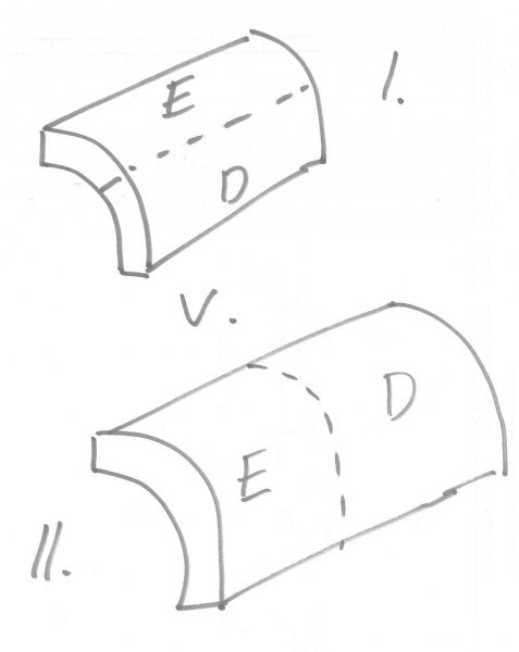

Kösz az infót! Ha jól olvasom a rajzod, akkor ugye a mágnesek, gyűrű alakban veszik körül a csövet? Ekkor ugye a pólusok felváltva követik egymást, és egyben rögzítik is magukat. Ha a negyed ív keresztmetszetét tekintjük akkor az ív egyik vége +, a másik vége- ? De így a mágneses erővonalak a gyűrűben haladnak és nem mennek át a csőben folyó vízen. Jól látom? Egy negyed ívet -3 dimenzióban- kirajzolhatnál, bejelölve a pólusokat.

Hagy pontosítsak. A mellékleten vázoltam 2 mágnest (I., és II.). Te melyik elrendezést használtad?
