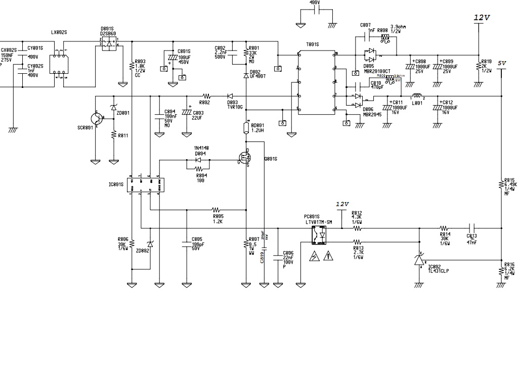

Sziasztok, a napokban kaptam egy rossz samsung lcd tv-t, gondoltam szétszedem , belekukkantok mi lehet a probléma, hát szétszedve meglepődtem , mert találtam benne egy kis Fly-back tápot meg egy másik panelt ami nem túl nagy, mindössze ennyi van benne, nos a probléma az lenne , hogy nem csinál semmit, kicsit méregettem, rájöttem, hogy a tápnál van a gond, a primer oldalt átkondiztam, ez mindössze egy elkót jelentett, volt benne egy két biztosíték, azok rendben vannak, igazából ez a kis táp 5 és 13V -ot ad, külső tápra kapcsolva a TV-t gyönyörűen működik mindene, így 100% hogy a táppal van a gond, csak azt nem tudom mi.
Igazából ez egy sima kis Fly back táp, egy fettel és egy optós visszacsatolással, a vezérlő IC tipusa Onsemi 1200P60 a kapcsoló fet egy P6NK60ZFP , van még benne egy KIA431 referencia és egy MCR 100-6 valami, erre nem tudtam rájönni micsoda, a fetnél ott van a hálózati fesz, szerintem a vezérléssel lesz a gond, valószínű a vezérlő ic sem kap feszültséget, van ötletetek merre induljak, illetve van e ezeknek a félvezetőknek itthon beszerezhető változata? Főleg az IC kellene.
(#) sprofan válasza Doncso hozzászólására (») Nov 21, 2009 /
Annyit tudok segíteni hogy az MCR 100-6 az egy Tirisztor, az IC pedig kapható itthon is nem is drágán: Bővebben: Link A FET: Bővebben: Link Referencia: Bővebben: Link
(#) Doncso válasza sprofan hozzászólására (») Nov 21, 2009 /

Most épp egy kapcsi rajz után kajtatok, hátha találok hozzá.
Mivel gondolom nem sokban térnek el a gyári ajánlott kapcsolástól, ezért ha a FET és az optó is jónal bizonyul, akkor az IC halott, mivel közvetlenül kapja a 300V-ot, ezért két lehetőség van(nincs semmi külön táp ami ellátná az IC-t, és esetleg ez lenne hibás). Vagy gond van a FET-el, vagy az IC vel, nem sok lehetőség. z I
Akkor a FET-et majd kimérem, az optót is ki lehet végül is, mást nem egy próba áramkörbe illesztem, ha más nem akkor valószínű az IC. Közbe megtaláltam a kapcsolását, szerintem ezzel okosabbak vagyunk.
Ha tényleg nincs semmi feszültség a kimeneten akkor az optot nem kell, viszont a FET-et annál inkább. Mivel írtad hogy van feszültség rajta, ezért nyilván az IC is megkapja amit kell, tehát igen, ez a két lehetőség van csak (IC, FET)

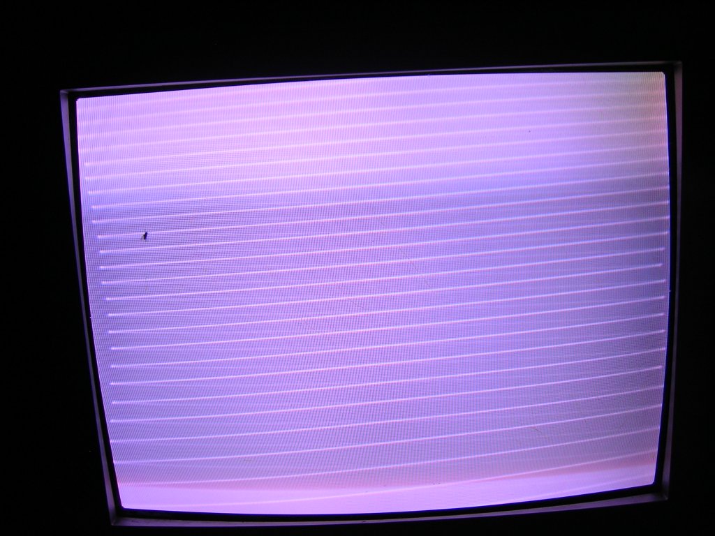

Sziasztok, kaptam egy samsung CZ-28D83N típusú tévét és az a problémám vele hogy ha bekapcsolom hangja van, de képe nincs, csak vízszintes csíkok jelennek meg a képernyőn. A menü-t se jeleníti meg szóval nem hiném hogy a tunerjával lehet baj.
Mellékeltem egy képet is róla.
A segítségeteket előre is köszönöm!

(#) kadarist válasza andris0523 hozzászólására (») Nov 21, 2009 /
Hiányzik a 200V a képcsőpanelról. Rajz:http://elektrotanya.com/samsung_cz28d83n_cz29m64n_chassis_s56a-p-.rar/download.cgi
