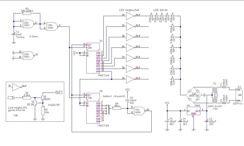

Szeretnék egy szót kirakni ledekből, kb: 50-60db ledből állna, és egy olyan elektronikát kellene hozzá építeni ami fel villantja a ledeket bizonyos időközönként. Egész pontosan úgy szeretném, mivel csak egy szórol van szó, hogy szép sorba kigyulldnának a ledek, az első betűtől kezdve az utolsóig, és utána elaludna az összes, és újra indulna az egész. Az lenne a fontos, hogy amikor kigyulladnak a ledek, azok maradjanak is égve addig amig az összes nem világít, az utolsó betűig. Ekkor világítana 1-2 másodpercig, és aztán újra indulna az egész. Még ami fontos hogy nem külön betünként gyulladna ki, hanem minden led egymás után, ami alkot egy betűt, ami égve marad, és jön a következő betü, és igy tovább egész az utolsó betűig. Hasonló lenne szerintem mint egy futófény, csak annyi külömbséggel hogy amikor kigyullad a következö led akkor nem alszik el az előző. Előre is köszönöm a segítségeket!!!

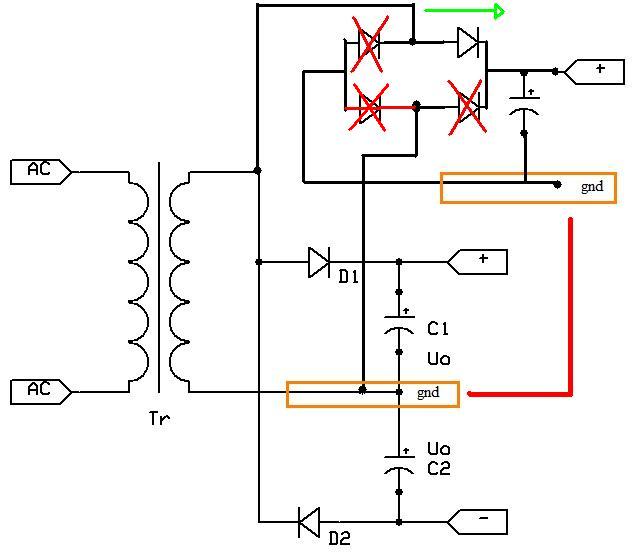

Szia! Sajnos ez így nem járható út.
Lásd fájlmellék.
A GND ilyen összekötésével a graetz-hídból egy dióda teljesen ki lesz söntölve. Két dióda csak a lábát lógatja. Vagyis nem fog dolgozni. Egy dióda marad ami működni fog. Igy lesz két egyutas + tápfeszültséged és egy - egyutas. Ezt tovább egyszerűsítve egy jól méretezett +/- os egyutas tápegység is elég.
Legjobb lenne az előerősítőt/hangszín szabályzót külön trafórol üzemelne. De megoldható egy tápegységgel is! ( Lásd fentebb. ) DE! Mint ahogy írtad, kicsatoló kondenzátor is kell a két egység közé.
S a GND a KÖZÖS viszonyítási alap!
Így ahhoz képest van + illetve - feszültség!
(#) _JANI_ válasza _JANI_ hozzászólására (») Dec 6, 2009 /
SŐT! Alaposan megnézve a rajzot, az egyik dióda rövidre fogja zárni a transzformátort!!!
(#) Kovidivi válasza _JANI_ hozzászólására (») Dec 6, 2009 /
Köszönöm, hogy megnézted az elképzelésem. Akkor berakok inkább egy kistrafót, nem nagyon meló! Szép Napot! Üdv!

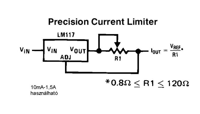

(#) wtc válasza nagy_david1 hozzászólására (») Dec 6, 2009 /
Nem jó a potis módszer, mert ugye a két motornak külön kell változtatnom a fordulatát. Tehát sztem a legegyszerűb hogyha simán rákötök 1-1 potit a motorokra, és így korlátozom az áramfelvételét.
(#) _JANI_ válasza (Felhasználó 13571) hozzászólására (») Dec 6, 2009 /
Teljesen igazad van!
Azért alkalmaztam, mert ha valaki mégis gyakorlati kipróbálásra szánná el magát
az számoljon ezzel a következménnyel.
Én is figyelmen kívül hagytam egy "pillanatra".
( Igaz jobban az egyszerűsítést tartottam szem előtt. )

(#) proli007 válasza Journey hozzászólására (») Dec 6, 2009 /
Készítettünk már "hasonló szerkezetet" itt valakivel.
- De ha minden Led-et egymás után akarsz kigyújtani, akkor 50-60 meghajtó kell, és ennyi vezeték, stb. Viszont ha ragaszkodsz hozzá, akkor a shift regisztereket meg kell növelni, viszont nem kell áramgenerátor, csak egy tranyó a kimenetre, meg egy soros ellenállás a Led-nek.
- Az utolsó regiszter (kapcsolóval) arra szolgál, hogy mennyi ideig legyen kiírva a szöveg, ha már minden Led ég.

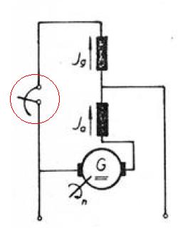

A bekarikázott alkatrész micsoda?
Hogyan mondanátok máshogy: ,,kompaund'' & ,,antikompaund'' (párhuzamos gerjesztésű? & soros?)
(#) kadarist válasza Dani494 hozzászólására (») Dec 6, 2009 /
Az egy változtatható ellenállás. A gerjesztőáramot állítja.
(#) Dani494 válasza Dani494 hozzászólására (») Dec 6, 2009 /
Most látom hülyeséget írtam.Szóval kompaund=vegyes gerjesztésű na de antikompaund=nem vegyes gerjesztésű?? (tehát soros vagy párhuzamos?)
Köszönöm kadarist.
A kompaund vegyes gerjesztést jelent, általános értelemben pedig kombinációját két, vagy több elemnek.

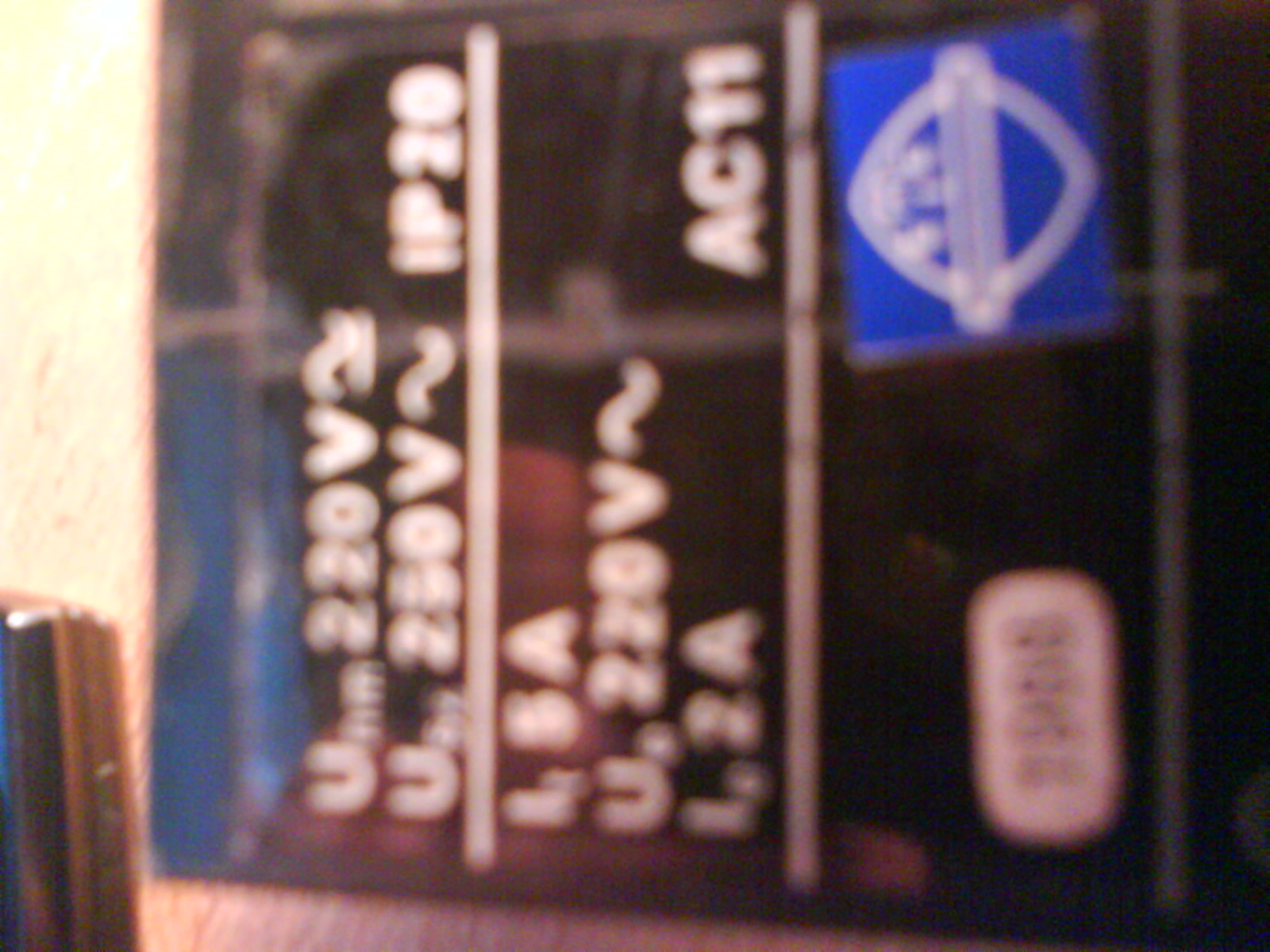

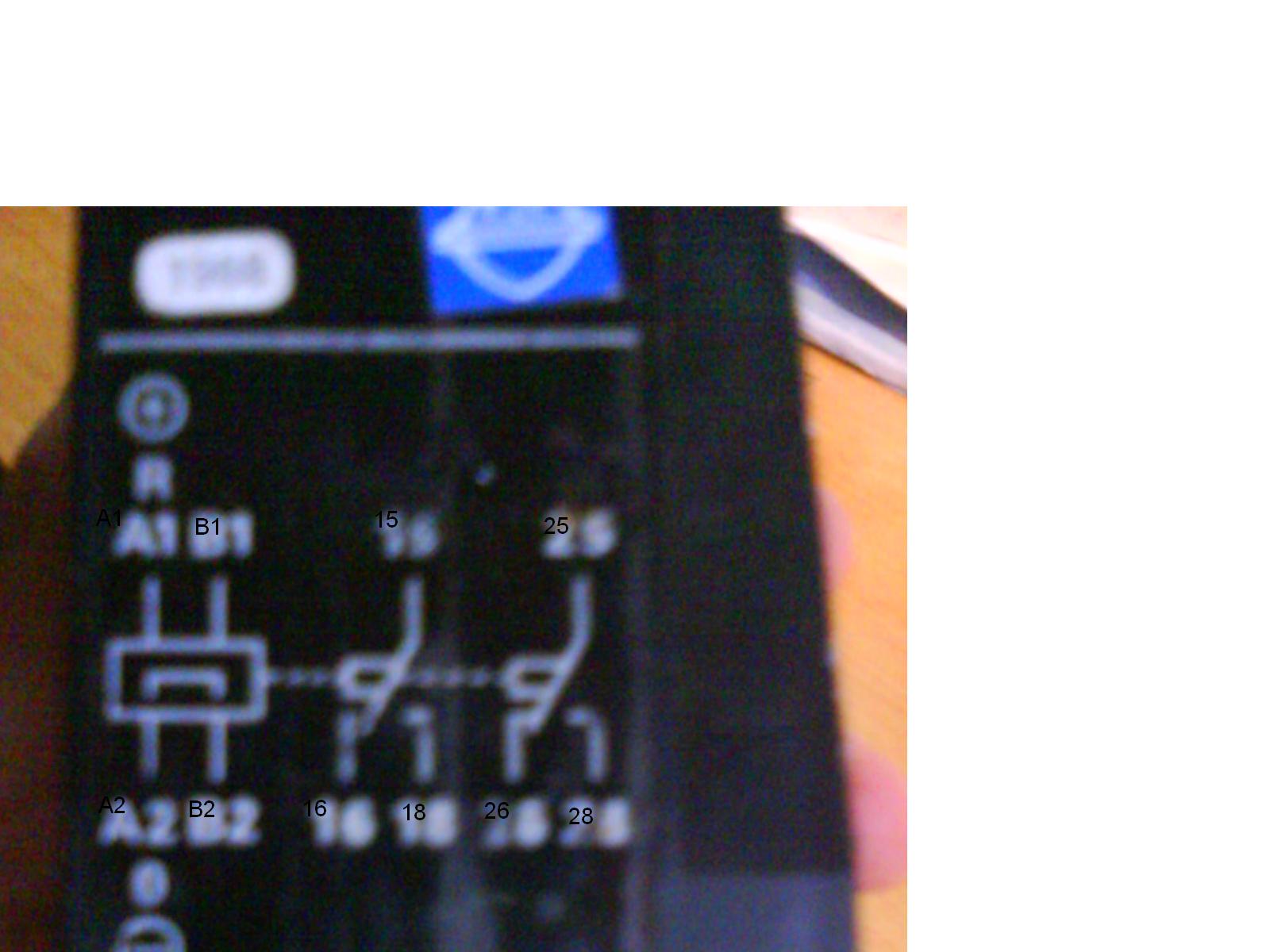

Helló! Van egy időkapcsolóm csak nem tudom hogy hogy kell bekötni. Tudnátok nekem segíteni? Lefényképeztem azt ami rajta van, de nem jöttem rá hogy hova kell kötni a 230V-ot meg azt amit kapcsolni akarok. Bocs a rossz képminőségért.
(#) kadarist válasza szulek hozzászólására (») Dec 7, 2009 /
Itt találsz jó kis leírást a készülékről:Bővebben: Link

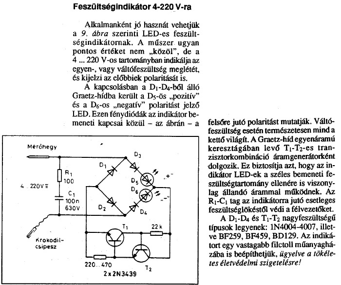

Nem ismertek olyan feszültségindikátor kapcsolást ami egyent és váltót is jelez(ledekkel)?
Ez azért nem jó,mert drágák(190-230) a tranzisztorok,ha kisebb értékűre cserélem a tr.-kat akkor pedig hamar vagy azonnal tönkremegy.
Bss elektronikán is van egy kapcsolás,abban van egy 230AC izzó és 2 led,az viszont azért nem jó,mert nagy az izzó(még a legkisebb fajta is) és az élettartama is kisebb mint egy lednek.
Német és angol oldalakon se találtam hasonlót.
(#) kadarist válasza Dani494 hozzászólására (») Dec 7, 2009 /
Lomtalanításkor szedj össze egy-két színes tévét. Azokból szedd ki a video-végtranzisztorokat. Így ingyen jutsz megfelelő alkatrészekhez.

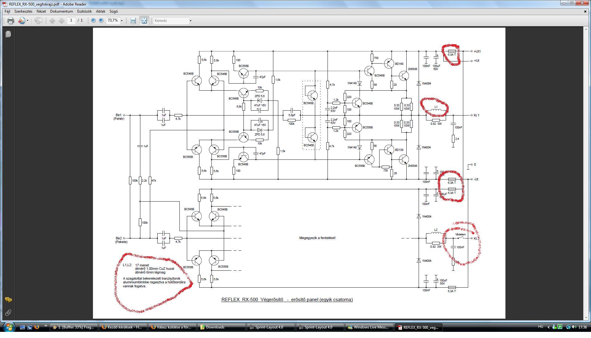

(#) csatika hozzászólása Dec 7, 2009 /
Volna egy két kérdésem, remélem tudtok segíteni.
Az első az volna ,hogy a mellékelt képen bekarikáztam pirossal a jobb felső sarokban van egy 6,3A T értékre hallgató jószág csak sajnos nem tudom ,hogy mi lehet ez.
A másik kérdésem az lenne ,hogy van az L1 és L2 ami talán egy induktivitás . Nem tudom ,hogy mekkora helyet hadjak ki neki a nyákon mert nem találtam ilyesmit neten esetleg nem tudjátok ,hogy hol lehet ilyet kapni.
a harmadik kérdésem meg az lenne ,hogy van a jobb alsó sarkában egy védelem ami szerintetek egy sima egyszerű kapcsoló lehet vagy biztosíték?
Segítségeteket előre is köszönöm rem érthetően fogalmaztam
