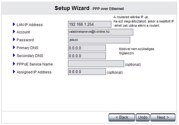

(#) _ampervadasz_ válasza SALáta hozzászólására (») Nov 9, 2009 /
Az ADSL routert a WiFi router WAN portjára csatlakoztastd, a számítógépeket a maradék négy LAN portra.
Bekapcs, mindent.
A beállításnál PPPoE elérést válassz, majd e képen leírtakat kövesd.
(#) SALáta válasza _ampervadasz_ hozzászólására (») Nov 9, 2009 /
Működik a dolog de most a ruterre biztnonságos kapcsolattal nem tudok felmenni, ha nyílt a hálózatom és a wifi ruteren a dynamic IP t választom akkor ki tudok menni a netre, dhcp csak a vezetékes ruteren (ami "tárcsáz") aktív. A megoldás a szerződés előkerítése és akkor fele akkora áramfogyasztásom is. Amelyik gép vezetéken csatlakozik ezentúl is azon fog, amelyikbe van wifi kártya az pedig wifin. Köszönöm a segítséget!
