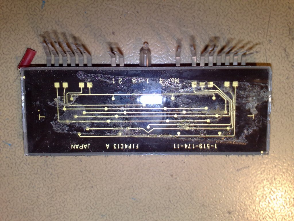

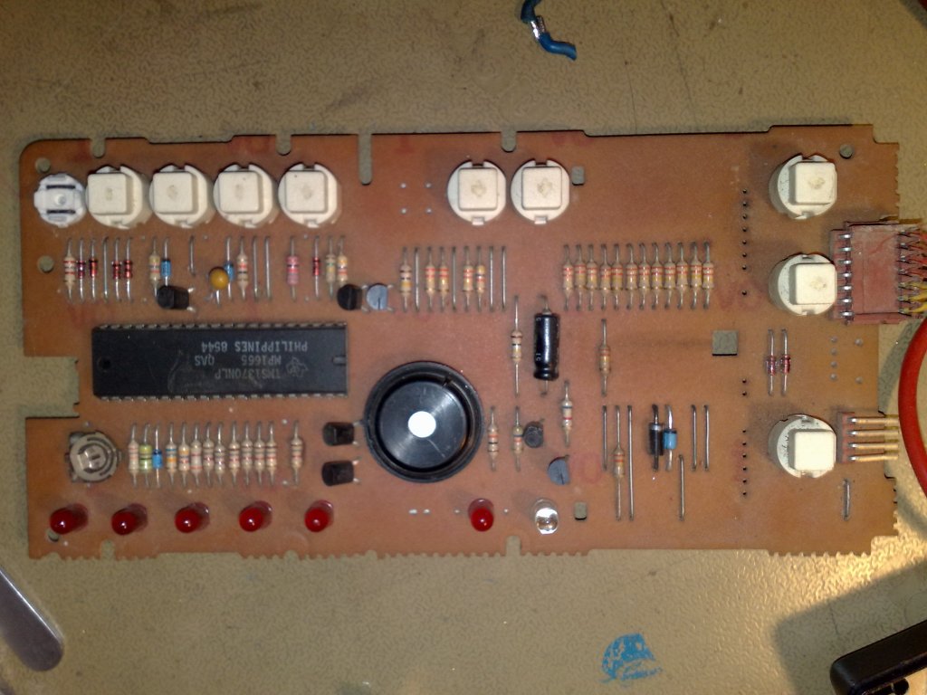

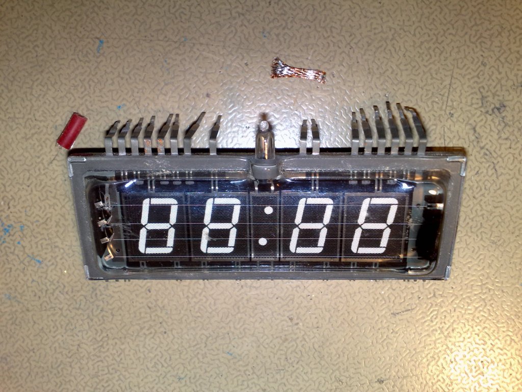

Találtam egy panelt, ami nagy valószínűséggel egy mikrohullámú sütő vezérlőpanelja lehetett.
Volt rajta egy Vákuumcsöves fluoreszcens kijelző, a típusa: FIP4C13A és NEC gyártmány, mindössze ennyit tudtam kideríteni belőle.
A másik alkatrész ami ugyanezen a panelen van, egy TEXAS gyártmányú 40 lábú IC, valószínűleg mikrovezérlő lehet, vagy hasonló, a típusa TMS137ONLP.
Aki ezekről tudna bővebb infót, vagy datasheet-et azt megköszönném. Sajna nem nagyon találtam infót róluk, csak pár fizetős oldalon.
Köszi.
(#) Lacika válasza sucuka hozzászólására (») Dec 15, 2009 /
(#) sucuka válasza Lacika hozzászólására (») Dec 15, 2009 /
Próbáltam a guglival, de csak ezt írtam be: TMS137 a 0-át O-nak néztem, én balga...
(#) kadarist válasza sucuka hozzászólására (») Dec 15, 2009 /
Csak annyit tennék hozzá, hogy ez a mikrovezérlő maszkprogramozott, úgyhogy ebben a formában csak mikrosütő vezérlésre használható. Bővebben: Link
(#) sucuka válasza kadarist hozzászólására (») Dec 15, 2009 /
Igen, erre én is gondoltam már, de ha én pl időzítésre és kapcsolásra használom, hiszen ezt csinálta valaha a mikróban is, akkor tökéletes... pl egy nyák-levilágítóhoz
Így van!

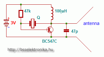

Van egy mini rókaadó kapcsolási rajzom a bss-ről(ha itt a HE-n is van,azt is örömmel megépítem )
Egy kis gond merült fel az alkatrészek beszerzésével/megvásárlásával kapcsolatban(vagyis,hogy hogy kell kérni)
Van benne egy tekercs,amiről csak azt tudom,hogy 100 milihenris.
A lomexnél,és a Hestore-n is láttam,hogy a tekercseknek 2(vagy több,nem tudom) jellemzőjük van.
Egyik ugye az induktivitás,és amiben kérném a segítségeteket az a másik jellemző.
Pl 100uH,0.1234A
A vessző utáni adat,azt azt jelentheti,hogy az én 100 uH-s tekercsemet mekkora árammal terhelhetem?
Mert ugye az A,az az amper,áramerősség.
De még nem halottam,hogy tekercsnél ezt is meg kellene adni.
Köszi előre is
(#) válasza Pulyka hozzászólására (») Dec 16, 2009 /
Az nem milli-, hanem mikrohenry a te esetedben (mH vs. uH). A második adat pedig valóban az áramterhelhetőséget jelenti.
(#) Pulyka válasza hozzászólására (») Dec 16, 2009 /
Bocsánat kevertem a 2 dolgot,Köszönöm,hogy szóltál,és a választ is
