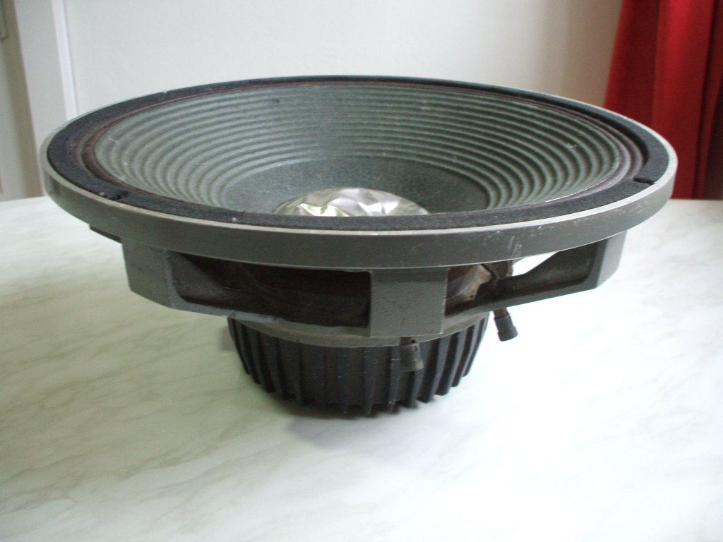

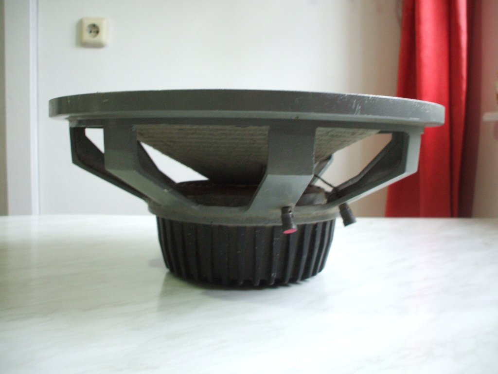

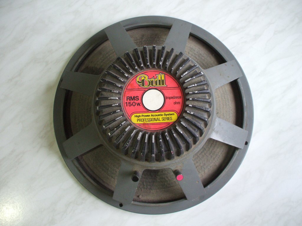

Huh, most nézem vissza, és látom, hogy elírtam az átmérőt.
Pff
Bull, 150W, papír membrán és 38cm átmérő
Sajnos mást adatot nem tudok. Egy megközelítő doboz méretet szeretnék kérni tőletek. Az pont elég is lenne.
Kösz szépen!

(#) ptesza válasza HaMy hozzászólására (») Dec 12, 2009 /
Gyanús is volt első ránézésre , pl a kosár ,a hűtés , meg úgy egyben az egész.
Mindjárt másképp fekszik a leányzó.
Legeslegjobb az lenne , ha elvinnéd egy olyan helyre ahol szakszerűen tudják cserélni a porvédő sapkát, és megbízhatóan tudnak Thiele-Small paramétereket mérni. Szerintem jó hangdobozokat lehet építeni belőlük.

(#) szergey válasza HaMy hozzászólására (») Dec 13, 2009 /
Háát 20 centisnek jobban nézett ki sajnos. Így már nem olyan jó a helyzet, 80-100 liter körüli zárt első ránézésre, a T-S hasonlóan alakul, 50Hz fölötti rez. freki, 0,5-0,8 körüli jóságok, de a legjellemzőbb a lengőrendszer mech. gyengesége, alig pár mm a használható tartomány.

(#) Bassmester válasza HaMy hozzászólására (») Dec 13, 2009 /
Ezek PA hangszórók. Miből lettek kibányászva?
Ahoz hogy tervezni tudj velük, jó lenne tudni hogy hány literes, milyen jellegű dobozban voltak, vagy pedig meg kell mérni a T-S -üket. Ha csak arra van lehetőség, hogy "saccra" építs, akkor mindenképpen zárt dobozzal próbálkozz, pl egy (50x50x35) cm-es dobozt csinálj neki, ez kb netto 80 liter és a későbbiekben is jó lesz 15"-os mérődoboznak :yes:
