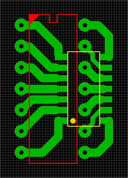

Adott egy SOIC14 IC és abból DIP14-et szeretnék csinálni. Magasságban van hely, de széltében nem túl sok, csak éppen kicsivel nagyobb mint maga a DIP14 IC. Egy nyákra forrasztanám rá a SOIC14-et és abból a DIP14-nek megfelelően kis lábacskákat forrasztanék, és azt tenném a DIP14-be, de nem fér el a kis IC a nagyobb tokozás lábai között.
Hogy oldanátok meg?
Legyen két nyáklemezből egymásra merőlegesen?
Az alsó a tüskesor, arra merőlegesen meg egy másik lapka amin a SOIC14 van, és összebarkácsolni a kettőt?
Egyéb ötlet? Jó lenne valami egyszerűbb.
Volt egy ilyen verzió is az elképzelésemben, de ez nem megvalósítható, mert a kis IC alatti tüske forrasztások miatt a kicsi IC-t nem lehet majd a nyákra fektetni, billegne, ezáltal meg fölforrasztani.
(#) mex válasza hapro hozzászólására (») Dec 16, 2009 /
Ha van türelmed, akkor hajtogasd alá a lábakat, és úgy már elfér a DIP-tok furatsora közt. Forrasztani ettől meglehet.
(#) hapro válasza mex hozzászólására (») Dec 16, 2009 /
Ahhoz, már nincs megfelelő pákám. Ha visszahajtom, akkor mégkisebb helyem marad a lábak fölforrasztására, de talán legvégső esetben kipróbálok egy ilyet, hátha sikerrel járok, mondjuk ónszívó harisnyám sincs, ha összefolyna, csak egy nagy durung ónszippantó.

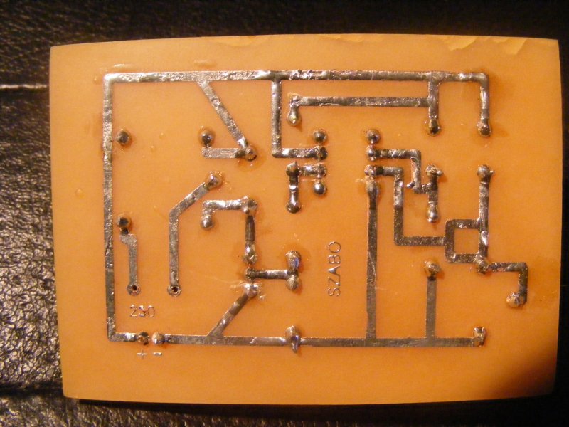

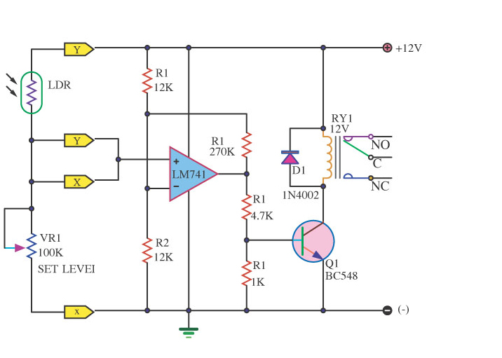

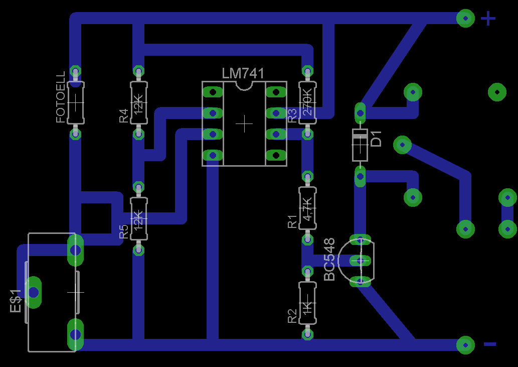

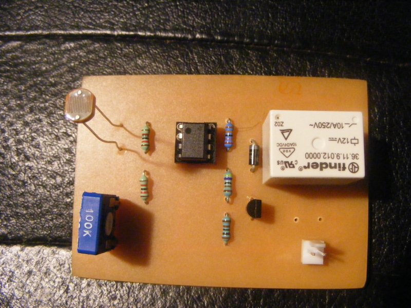

(#) elektroszabo hozzászólása Dec 16, 2009 /
Szép estét!
Megépítettem a csatolt kapcsolást és nem működik, ez egy alkonykapcsoló lenne relével. Megmértem a relébe bemenő feszültséget és csak 10.50 V pedig 12V-nak kellene lennie. Szerintetek mi a gond. Légyszi segítsetek megoldani a problémát.
