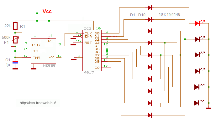

Elolvastam, ki is nyomtattam, magameléraktam és próbáltam azt megcsinálni amit írtál. Nem megy.. nem csatlakozik a forrszem a polygonhoz. Én a diptrace programot használom (ezzel mindent megtudok csinálni), csak egy hiányossága van neki, hogy a free változat az 250 forrszemet engedélyez. E fölött már gondok vannak. Az eagle meg már régóta megvan, csak emiatt a két gond miatt " a forrszem és thermál kapcsolat elkészítésének a hiányában" nem használom a programot. Néha-néha nekidurálom magamat de kis idő múlva feladom.. Mire is gonolok, midjárt rakok be egy képet, ezt kellene eagléval megcsinálnom kezdetnek. Elnézést hogy ennyire értetlenkedem, de úgy látszik, hogy csak akkor fog nekem megoldódni ez a két probléma ha valaki fogja a kezemet és beleveri a fejembe a teendőket lépésről lépésre.

Lehet h már megoldottad de kedvem volt szórakozni és megpróbáltam neked megtervezni
Ezer hála.Köszönöm szépen!!
