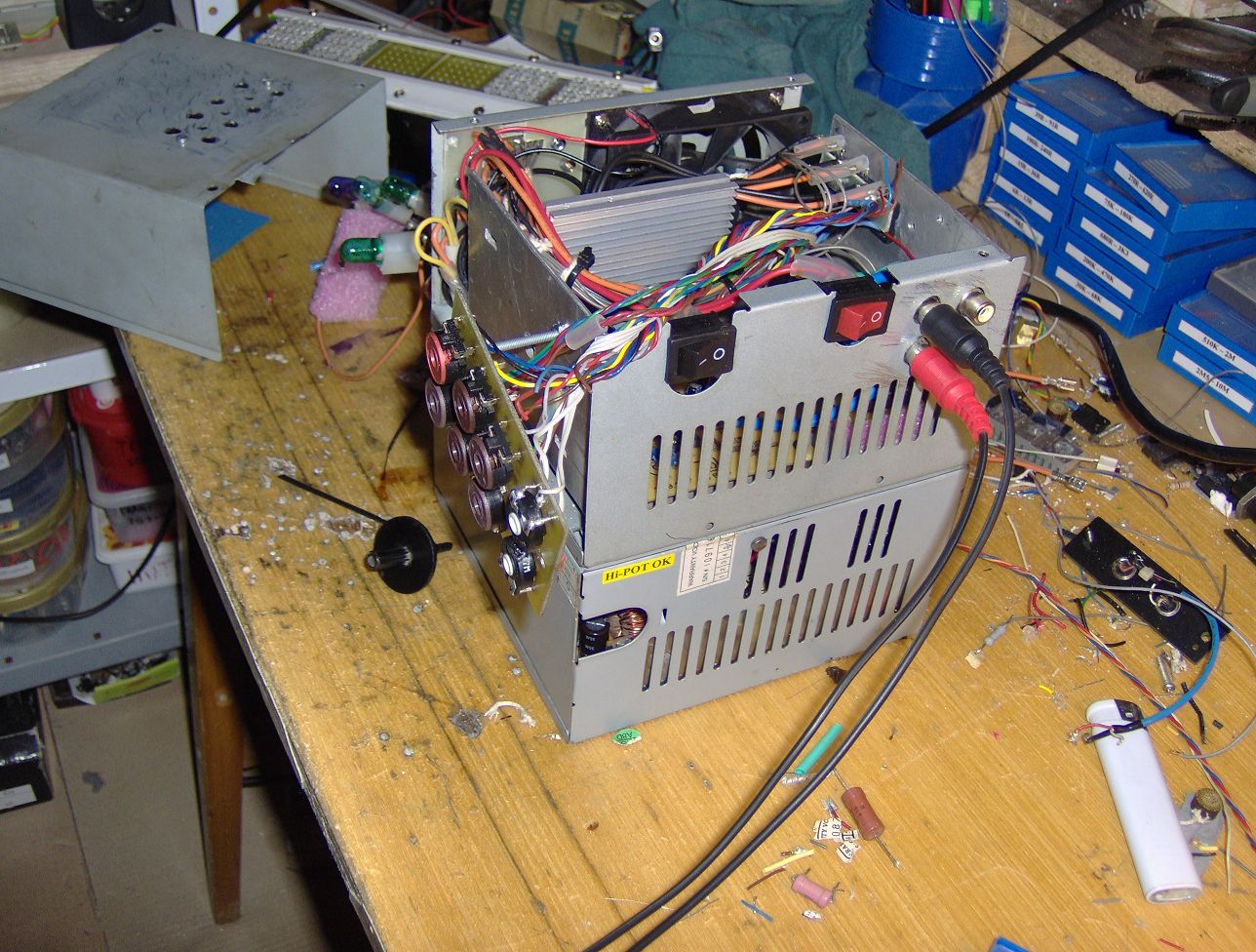

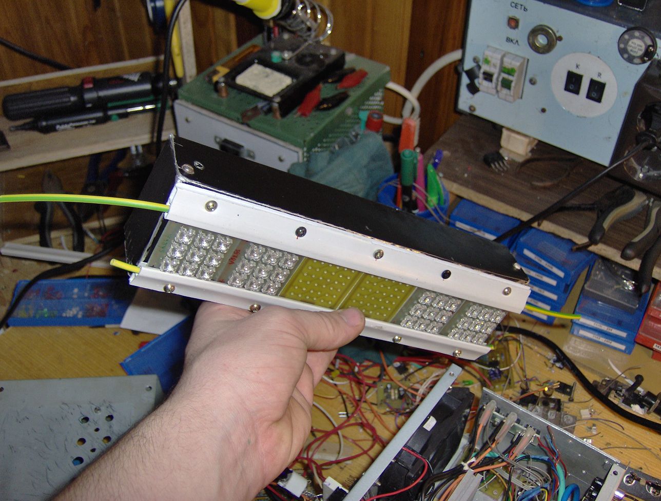

Készítettem egy többfunkciós "diszkófényt". Amit tud: - Fényorgona - Hang vezérelt RGB stroboszkóp (szín keverési lehetőség) - "Futófényes RGB stroboszkóp" (a színek egyenként villannak egymás után) Eléggé sok munkám van benne. A PC AT-táp át van kondizva. A LED-ek még nem jöttek meg, ezért ideiglenesen izzókkal teszteltem. Így is nagyon frankó, de LED-ekkel még jobb lesz. A fényorgona SMD-ben készült. Üdv!
Szívesen látnék egy videot, ha beüzemeled!
Követem, az előttem felszólalót.
Rendben fiúk
Igaz telefonos, eléggé vakítja a telót, az ütemre villanó izzóknak nem látni a színét..
Öööö, izé... Majd a ledes, kész változatot nézném meg.

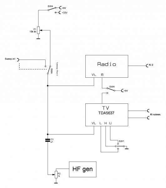

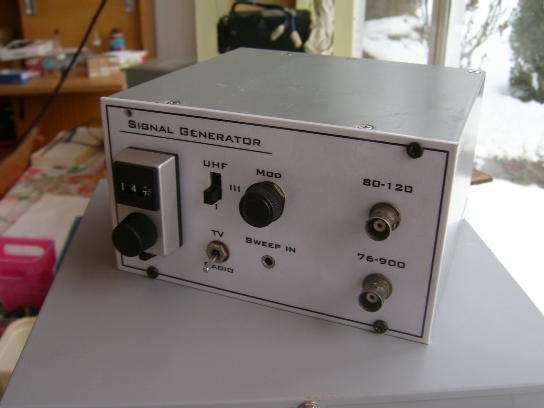

Üdv! Szignálgenerátor készült, egy rádiós és TV-s tuner felhasználásával. 80-120 MHz-es tartományban, és a televíziós sáv szeleteiben ad fm-ben modulálható jelet.

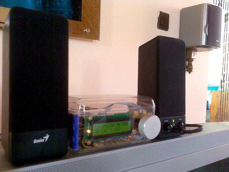

Mivel közeledik a karácsony, nem maradhat el az ajándékok készítése sem. Egy kis zenedobozt sikerült öszehoznom, ami egy tömörítetlen audiolejátszó (PCM 44.1kHz, 8-bit, sztereo). A zenét egy microSD-kártyáról olvassa, és a FAT32-es fájlrendszert támogatja. A hangminőség nem HiFi mivel PWM-es, de viszonylag jó.Csatoltam pár képet, valamint itt egy videó: Bővebben: Link A minőség sem a képen sem a videón nem tökéletes, sajnos csak telefonnal sikeült felvételt készítenem.
Besz*rás! Nagyon jó lett, gratula! :kalap:
Szia ez nagyon jó-mutatós!
Neked van igazad
Ez egy Raffaellos doboz Amúgy köszönöm mindenki véleményét!
Nem! Mivel Ferrero rocher, majdnem ugyanaz!
