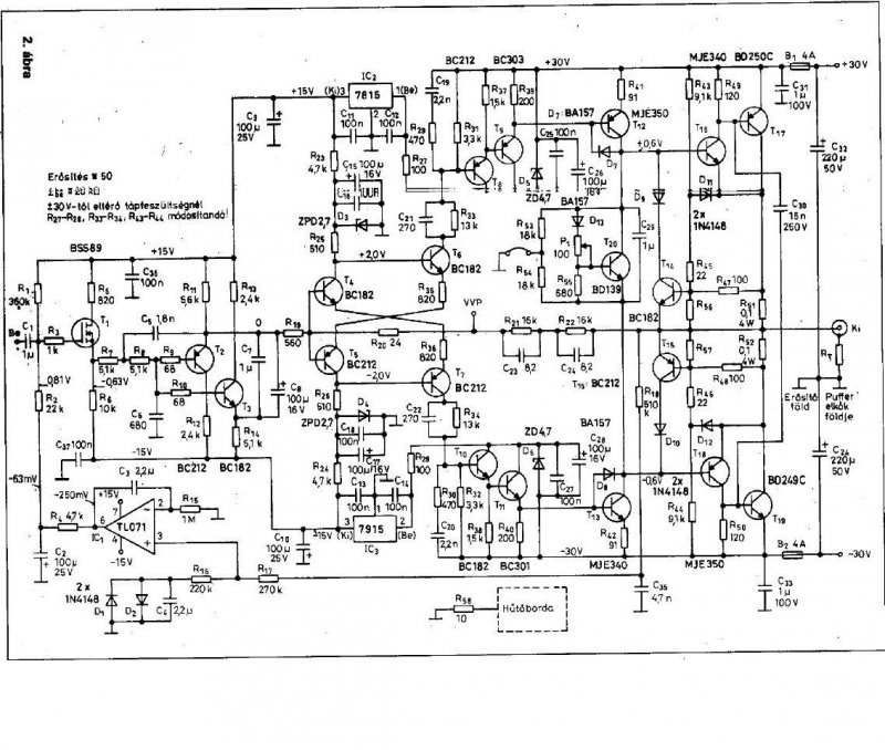

Én azt gondolom, hogy a tranzisztoros erősítő máig legnagyobb baja, hoy túl sok fakozatú. Mayan próbálkozott ezt egyszerűsíteni de láthattuk, 1-2 tranzisztorral képtelenség elfogadható erősítöt építeni. Ez csővel könnyedén megoldható.

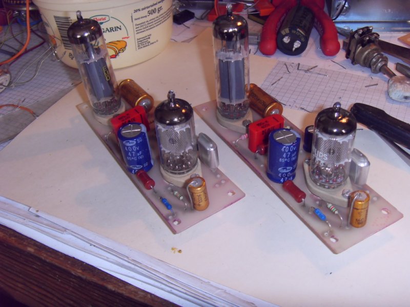

Egyébként ilyeneket szoktam hallgatni, mert mire bedobozolásra kerülne a sor, már rég elvitte valaki (és többé nem adja vissza. Már ez a példány sem elérhető számomra). Ez a 10-12. ilyen esetem.
