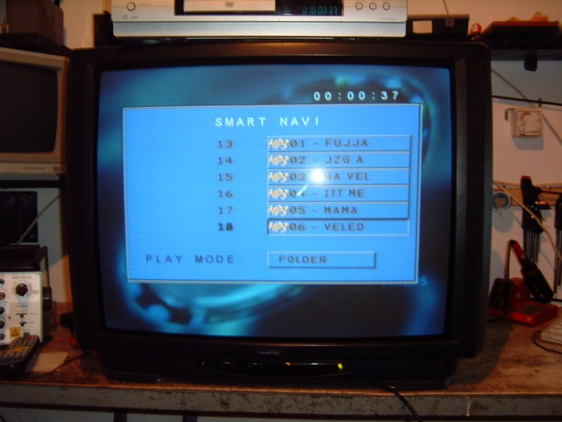

Szeretném a segítségeteket kérni. Van egy Imperial nevű televízióm .A hiba jellege a következő.Nemrég vásároltam egy Millennium típusú snassz DVD lejátszót,és a legnagyobb meglepetésemre fekete fehér a képe. A setup-ban minden jól bevan állítva tehát video PAL.A helyzeten csak ront hogy nem mindig csinálja de ha bejön színesbe akkor ha átkapcsolok másik adóra és vissza akkor megint fekete fehér. Nem változik akkor sem ha közvetlenül scart vagy rca video kábelt használok sem RGB sem komposit jellel hajtva. Sőt videón keresztül sem .Ezt produkálja a számítógéppel is de minden más tökéletesen működik (DIGI ,Video ,sima antenna)A készülékek más tv-re kapcsolva szintén hibátlanul színesben dolgoznak. Mi lehet a baja. Ha valaki tud akár tanáccsal, kapcsolási rajzzal segíteni, nagyon megköszönném.
Üdv belfike!
(#) belfike válasza belfike hozzászólására (») Dec 25, 2009 /
Sajna már nem tudtam szerkeszteni mert VIHAR volt (van)a készülék pontos tipusa: Dallas 28 DX 89
(#) patexati válasza belfike hozzászólására (») Dec 25, 2009 /
Szia! Volt ilyen problémám egyszer és csak scart RGB vezérléssel sikerült! De a DVD játékoson át kell állítani RGB-re csak úgy ment nekem is! Esetleg egy firmware frissítés is segíthet Végső megoldás egy videorecordert közbeiktatni
(#) Lacika válasza belfike hozzászólására (») Dec 25, 2009 /
A TV színcsatornáját PAL-ról kapcsold automatikusra. Ez néha szokott segíteni.
Meg kell nézni továbbá azt, hogy a DVD kimenete tényleg PAL-e, és nem QAZIPAL.
(#) belfike válasza patexati hozzászólására (») Dec 25, 2009 /
Szia már mind ezt elkövettem de semmi eredmény.
Lacika: Sajna nem lehet csak PAL rendszerü
köszönet a jó szándékért
Ez a bosszantó az egészben mert az az elosztóm( Video )tehát mig az egyik tv szines a másikon feketefehér ugyan az a DVDjel

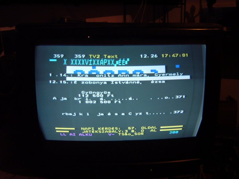

Hello mindenkinek.Van egy multitech tv 11AK19-8A sasszival van szerelve.Kérdésem,4:3 ban sincs teljes kép,és a kép alját összehúzza.16:9 ben egyenes a kép,de nincs meg e teljes képméret,a raktam fel fotót,igy egyszerübb megérteni.Ha tudtok segitsetek,köszönöm.imi
(#) kadarist válasza nagyimre10 hozzászólására (») Dec 26, 2009 /
A szervízmenüben lehet állítani a képgeometrián állítani Figyelmedbe ajánlom ezt a hozzászólást:Bővebben: Link
(#) nagyimre10 válasza kadarist hozzászólására (») Dec 26, 2009 /
Sajnos itt nemtudom behozni a szerviz menüt,ez lett volna az ötletem, az ami az előbbinél ment itt sajna nem.
(#) kadarist válasza belfike hozzászólására (») Dec 26, 2009 /
A TDA3562 mellett lévő C439-en állíts. Ez állítja be a kvarc pontos frekvenciáját. Rajz:Bővebben: Link
Pedig a menü vagy install 4725 a nyerő.

(#) nagyimre10 válasza kadarist hozzászólására (») Dec 27, 2009 /
Minden ok,a távirányitón nem ment a 2-es gomb.Köszönöm kadarist!

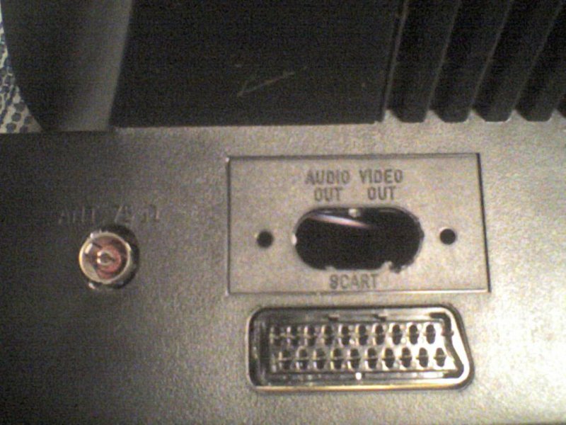

Amúgy ezen lenne RCA kimenet is? Mert a helye a hátlapon be van szakítva de belül nincsenek sehol a csatlakozók.

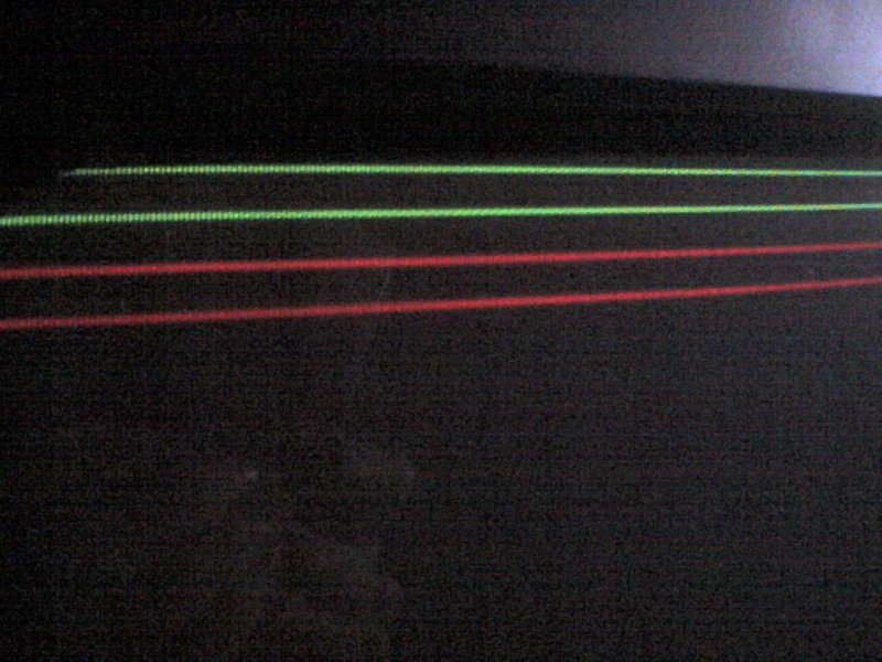

Amúgy ha átkapcsolom AV-ra mikor nincs rákötve semmi akkor csíkos lesz a kép felső része. A csíkok néha változnak illetve van amikor el is tűnik. Az mitől lehet?
(#) kadarist válasza Busz hozzászólására (») Dec 28, 2009 /
A csíkok a sugáráramfigyelés mintavételezési csíkjai. Nem kell velük foglalkozni. Ha adásra kapcsolsz, akkor a képernyőn kívülre kerülnek, így nem lesznek láthatóak.
A kínai sassziknál kondenzátorkiszáradás, trafóhibák, memória-felejtés szokott lenni. De cserébe olcsó. Ehhez a modellhez nem jár RCA, csak Scart. Általában utólag sem lehet egyszerűen beleépíteni, mert a szervízmenüben is le szokott tiltva lenni a második AV kapcsolás.
