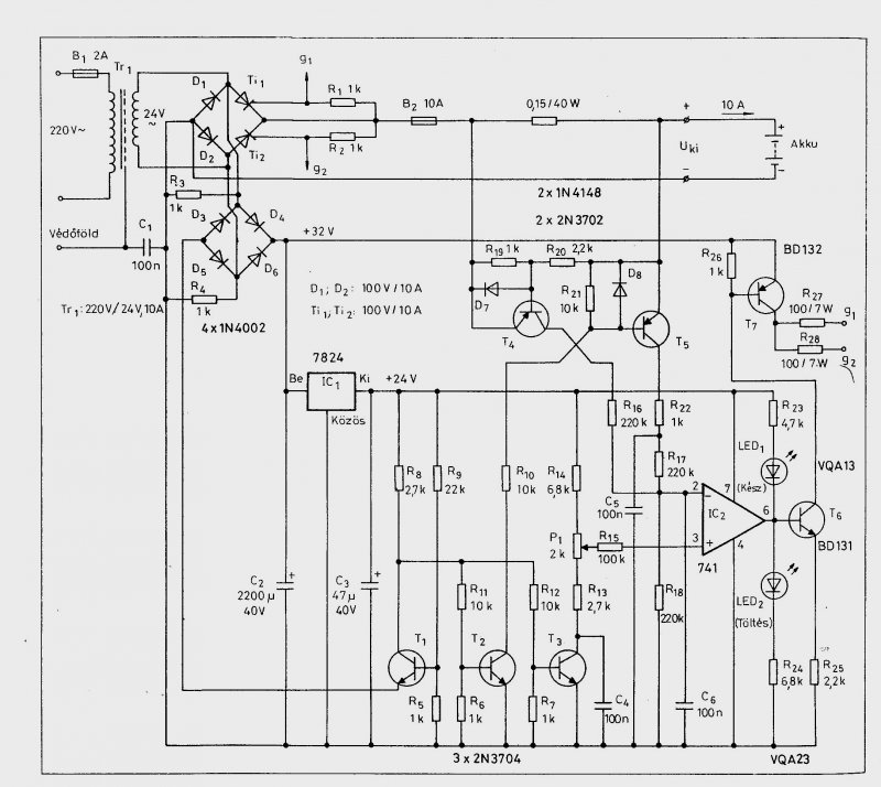

Nem olyan rég találtam egy aksi töltő rajzot.Ez elvileg ciklikusan tölti az aksit, vagyis 5sec-os töltés-20ms-os kisütés olyan 5A körüli árammal (ha jól értelmezem a leírást) Az lenne a kérdésem, hogy mivel a töltő áram állítható 0-10A, így ez használható-e minimum 4 Ah-s aksinál? Igazából engem az 5A-es kisütő áram zavart meg, ilyen kis Ah-ás aksinál ez nem okoz gondot?A legnagyobb aksim egy 80Ah-ás munka akkumulátor.
