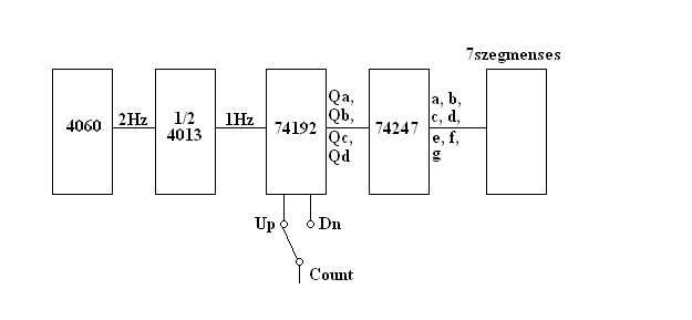

(#) klemo86 válasza kaqkk hozzászólására (») Jan 7, 2010 /
Huhh, 555-tel semmiképp sem állítanék elő 1Hz-et, a visszafelé számlálást is teljesen ugyanúgy el lehet követni, mint az előre számolást, és annyi. Mindjárt csinálok egy vázlatot róla!
(#) klemo86 hozzászólása Jan 7, 2010 / 1
Adott a pontos 1Hz (ha nem kell másodperc, akkor 1/60 Hz), adott egy oda-vissza számláló, és a kijelző-meghajtó a 7szegmensessel. A számlálótól digitenként meg kell ismételni a dolgot, és ennyi lenne (még jól is néz ki a sok IC, meg a huzalozás, SMD-nél meg pláne).
(#) kaqkk válasza klemo86 hozzászólására (») Jan 7, 2010 /
Most már azért kíváncsi lennék rá , ha megtervezed hány db ic lesz benne
