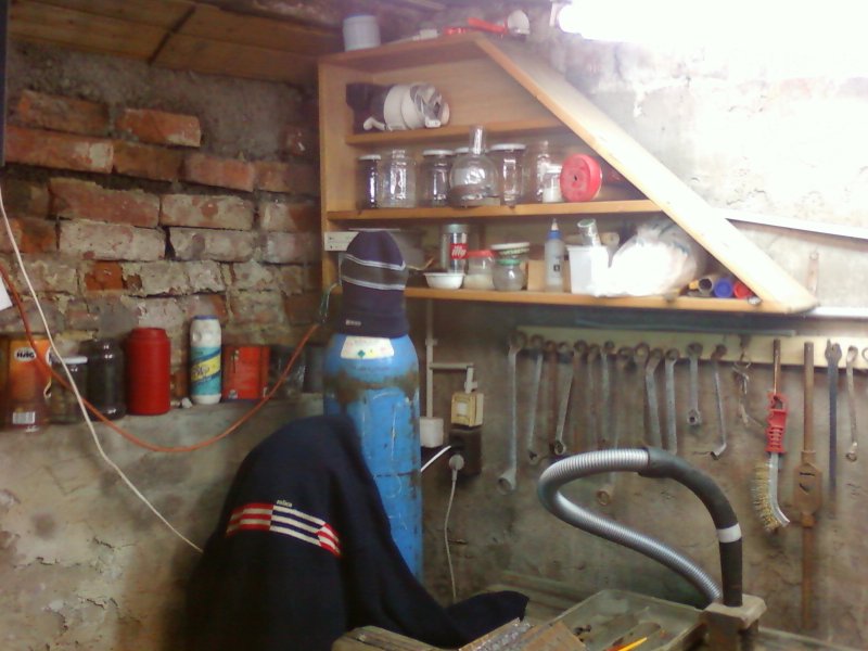

Rendszeresen olvasom ezt a topicot de eddig még nem mutattam meg a saját műhelyem. Ez a műhely nem igazán elektronikai dolgok szerelésére van berendezve inkább barkácsolásra. Nem túl nagy az egész de azért van pár szerszám.A "kompresszor" saját gyártmány.
De beszéljenek helyettem a képek.
(#) levii válasza levii hozzászólására (») Jan 9, 2010 /
Még néhány kép.
(#) nagy hoho válasza levii hozzászólására (») Jan 9, 2010 /
Helló! Ez egy jól felszerelt lakatos műhely. Csak arra nem tudtam rájönni, hogy a satupadon van egy darab sín és ebbe csatlakozik egy gégecső, ez vajon mi célt szolgál?
(#) hapro válasza levii hozzászólására (») Jan 9, 2010 /
A kompresszort nem látom. A hűtőgép motorra gondolsz, mint kompresszor?
Vagy a porszívóval fújsz?
(#) levii válasza hapro hozzászólására (») Jan 9, 2010 /
Egyben válaszolnék a két kérdésre.
Az a gégecső a porszívó csöve, csak azért lett oda belenyomva hogy valahogy álljon, amúgy arra van hogy az asztalt tisztán lehessen tartani. Az asztal alatt a hegesztő mellett van egy piros porszívó.
A hűtőgép motor a kompresszor, hozzá van kötve a palackhoz ami egy régi CO2-vel oltó tűzoltókészülék palackja. Egy barátomtól kaptam hozzá a mérőórát és a csapokat.
Viszont szép rend van.

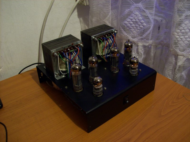

Én is elgondolkodtam egy csöves épitésén, csak még nem tudom melyiket válasszam. A "bőség zavara"...
(#) Doncso válasza tiggersoft hozzászólására (») Jan 11, 2010 /
Remélem ezt egy leendő csőbarát-tól hallottam
