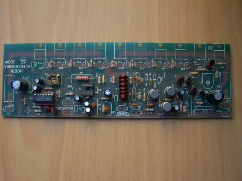

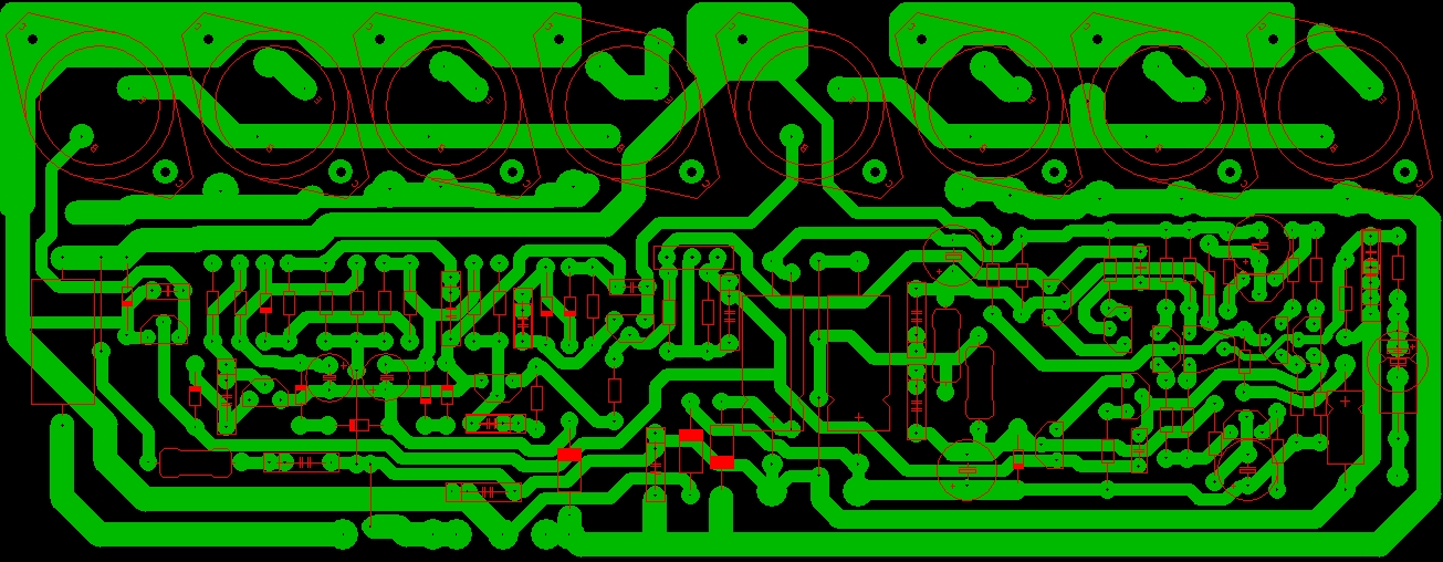

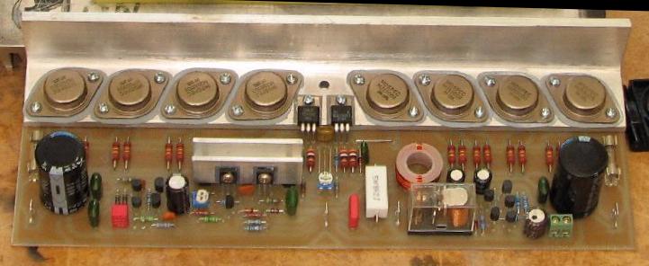

Még egy-két kérdés:
Jobb oldalon a legszélén van egy axiális elko, annak szintén csak az egyik lába van bekötve, esetleg az a becsatoló kondi, így a másik lábára a jel megy?
A jobb oldali 3db végtranzisztor kollektora hova van kötve? Mert a fólia oldal szerint sehova... Egymással a három kolletor összekötve aztán viszlát.
Egyébként itt van amit már csináltam.

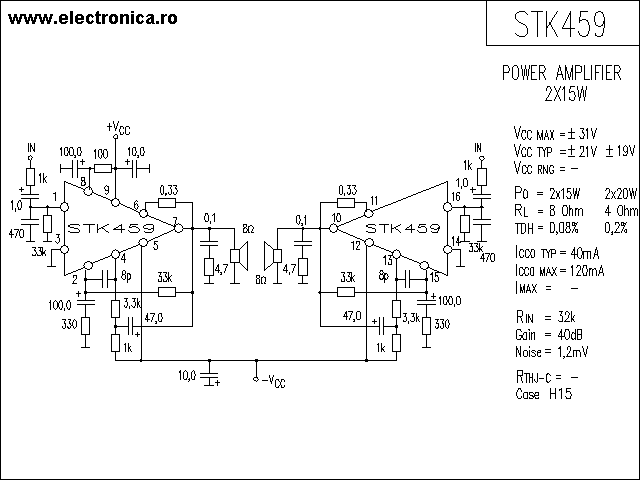

(#) peter1995 hozzászólása Jan 10, 2010 /
Üdv.Valaki tudna kapcsolási rajzot egy STK459-hez
(#) hapro válasza peter1995 hozzászólására (») Jan 10, 2010 /
A gugli tud, rögtön első oldalon, az első találatok között.
(#) peter1995 válasza hapro hozzászólására (») Jan 10, 2010 /
Igen meg van,De ha csak egy STK 459-cek szeretném akkor hogyan kell.Ja és +-20V-ot hogy tudok szerzni?
Ez egy darab IC-vel van építve.
Nézd meg az IC láb számozását, és máris láthatod te is, ugyanis a számok nem ismétlődnek.
+-20V-ot hogy tudsz szerezni?
Elmész a boltba és veszel...
Vagy egy egyszerűbb megoldás, hogy 2X 14-15V-os trafót szerzel valahonnan, azt egyenirányítod, puffereled, és máris kész a +-20V-os tápod.
Ja tényleg Bocs nem néztem a számozást csak láttam hogy kettő van....Szóval 14-15V.Oké kössz.Majd meglátjuk mi lesz belőle
Csak mivel van egy itthon elfekvőben gondoltam majd lessz valami.Mikor kiszedtem akkor működött.

(#) Tetye válasza hapro hozzászólására (») Jan 11, 2010 /
Nah siker, feltettem pár fotót.
Este lehatlt az FTP-m meg kellett gányolni azt is...
"Jobb oldalon a legszélén van egy axiális elko, annak szintén csak az egyik lába van bekötve, esetleg az a becsatoló kondi, így a másik lábára a jel megy?"
Igen ez igy van az a bemenet.
"A jobb oldali 3db végtranzisztor kollektora hova van kötve?"
5w0,22R el megy a kimenetre még a tekercs-ellenálás elé.
"Ezen kívül van még pár alkatrész aminek csak az egyik lába van bekötve (ellenállások), azokkal sem tudom mi a fityfene van"
Két ellenálást láttam én is arra vezetékkel van rá kötve, szerintem a két visszacsatolás +- ágból.
"A két középső kondi között ugye 3db átkötés van?"
Igen
"A nyák bal oldalán lévő kis tranzisztor mellett ugye van egy átkötés is a dióda mellett?"
Ha a kimeneti ellenálás- tekercs és a dióda köztire gondolsz akkor igyen átkötés.
"Kapcsolási rajz hogy lesz ebből?"
Nem tudom de az lenne a lényeg.
"És ugye a nyák bal oldalán található induktivitással párhuzamosan kötött kék valami az egy nagy teljesítményű ellenállás, és még véletlenül sem kondi?"
Igen, ellenálás de nem tudom még mekkoraka, nem akartam letekerni a huzalt róla.
"Alkatrész értékeket leméregeted majd?"
Igen nagyából meg van de egy két dolog nem tiszta, de majd küldöm azt is ha kész.
Addig tettem neked fel még pár képet ugyan oda ez.rar-ba.
(#) Tetye válasza Tetye hozzászólására (») Jan 11, 2010 /
Jah még annyi hogy a képeken látod a kábeleket is mert a működő oldalról készült, a kék a - a piros a + a zöld a gnd a sárgarépa a H.SZ. kimenet.

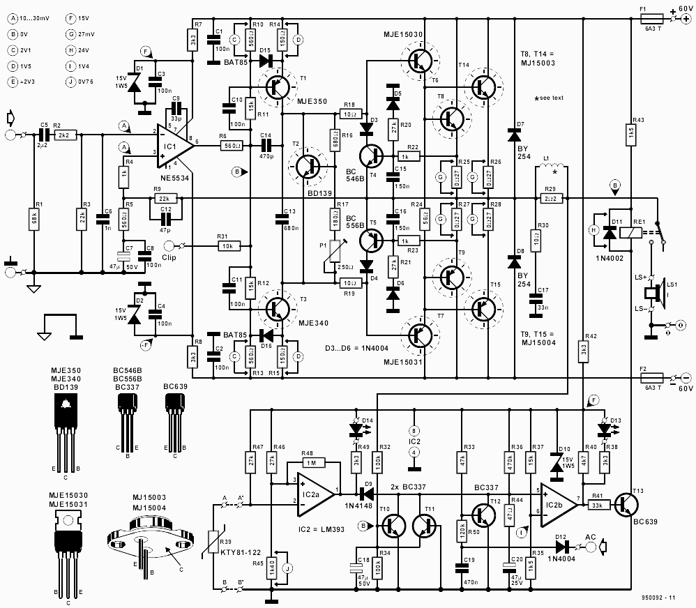

(#) minmax hozzászólása Jan 11, 2010 /
Kb. 3-4 éve vettem valakitől 2 db erősítőmodult, de már nem találom kitől. Sztem nagyon tuti végfok, 300W-os, MJ15003-15004 párossal nálam is kiválóan működik és akarok csinálni még egyet.
Ha valaki felismeri és tudna segíteni az jó lenne. Ha már nem gyártja az illető akkor a NYÁK terv is elég lenne mert a kapcsolási rajzot már megtaláltam a neten.
(#) kadarist válasza minmax hozzászólására (») Jan 11, 2010 /
Caston erősítő. A pontos típusát nem tudom.
(#) Tomi20 válasza minmax hozzászólására (») Jan 11, 2010 /
Miért nem koppintod le a sajátodról a nyáktervet? Max egy délután alatt meglenne. Biztos sokakat érdekelne, ha tényleg jó hangja van.
Annyira emlékszem a srác vezeték nevéből, hogy "B" betűvel kezdődik. Tudom ez kb. a semmivel egyenlő.
2x70V ról megy. Gondolkodtam, hogy lemásolom valahogy a nyákot, de az lenne a végső megoldás, könnyebbet keresek 9.000 Ft volt darabja, nekem egyszerűbb volna megvenni.
(#) thecyrus válasza minmax hozzászólására (») Jan 11, 2010 /
Szia! Átkozottúl ismerós az erősítő! Valahol már láttam!
Hasonlít ehez!
(#) hapro válasza minmax hozzászólására (») Jan 11, 2010 /
Építs te is ilyet: Bővebben: Link
Ez is tudja azt a teljesítményt ami neked kell, és szuper jó, meg mellette jó hangja is van. Már több példányt építettem belőle, mind pöcc-röff ment! Van hozzá teljes dokumentáció.

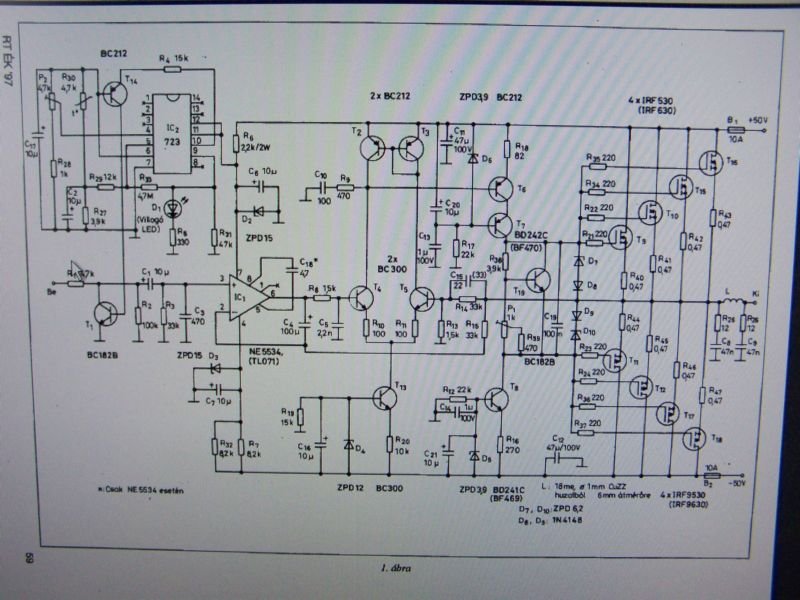

(#) minmax válasza thecyrus hozzászólására (») Jan 11, 2010 /
Kétségtelen hogy hasonlít a nyák, de ami nekem van abban csak 2 pár végtranzisztor van, de az igazi különbség, hogy az eleje IC-s, NE 5534.
Teljesen nem böngésztem még át, de elsőre sztem ez a rajz.
Elképzelhető, hogy ez az, a védelmet elhagyva.
(#) minmax válasza hapro hozzászólására (») Jan 11, 2010 /
Köszi, sztem ugyan arról beszélünk, sőt ugyan arról a végfokról van szó, de nekem fontos, hogy keskeny legyen a nyák ugyan is csak úgy fér el. Abban a ritka állapotban vagyok, hogy hamarabb készült el a doboz mint hogy összeszedtem a cuccot. Két oldalt sok helyet elfoglalnak a hűtőbordák ezért muszáj hogy keskeny legyen a nyák.
(#) hapro válasza Tetye hozzászólására (») Jan 11, 2010 /
Kellenének a tranzisztor típusok, és alkatrész értékek, most rajzolom vissza a nyákról a kapcsolást, és majd valaki okos leellenőrzi, hogy úgy egyáltalán működhet-e ahogy lerajzoltam. Aztán valaki kísérleti nyúl megépíti, és ha még működik is, akkor minden rendben lesz.
Maga a nyákrajz teljesen kész.
