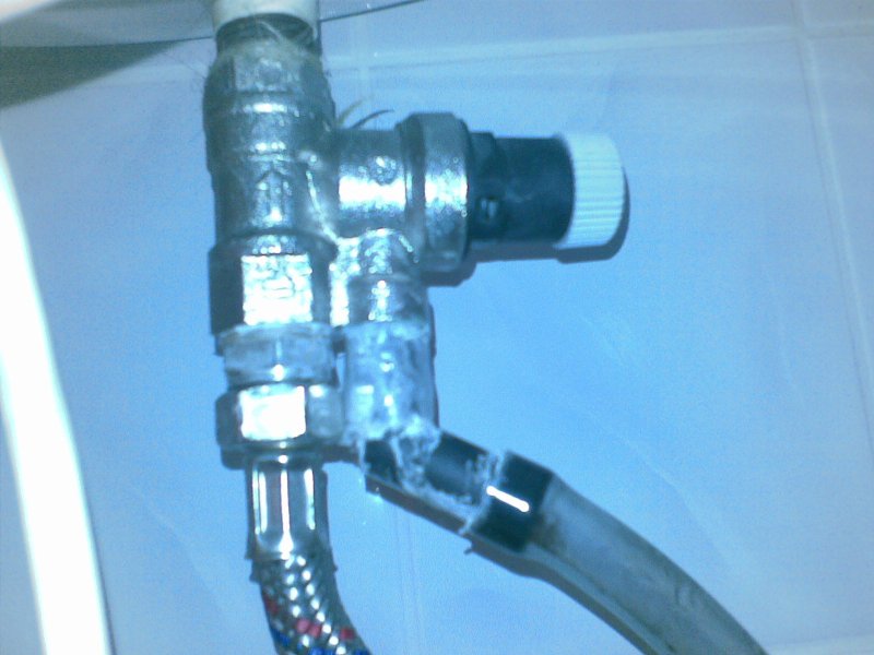

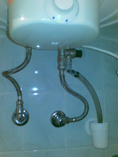

Mint írtam, a bojler alatt, a hideg víz bevezető csövön. Legtöbbször egy kis szürke műanyag tekerős vízcsapra emlékeztet fekete ujjnyi csővel. Erre, ha nem a kád vagy a csap fölé esik szoktak műanyag csövet húzni. Esetleg újabban a falra szerelnek neki egy elvezető lefolyót. Közvetlenül a bekötő csőnél keresd. Esetleg még az is okozhatja a hibát, ha valamelyik meleg vizes csapod csepeg.
(#) kleff válasza zolika60 hozzászólására (») Jan 11, 2010 /
Igy már tudom, van olyan szerkezet! Ra és van hózva kis műanyag cső, alatta egy kupakszerő lefolyó, ami teljesen száraz. Ezen nem csöpög semmi.
Csap csöpögésről sem tudok... de megnézem a vízórát, amikor minden el van zárva.
(#) kleff válasza kleff hozzászólására (») Jan 11, 2010 /
Itt a képeke - köszi előre is!

(#) VIM válasza kleff hozzászólására (») Jan 11, 2010 /
Helló!
„alatta egy kupakszerő lefolyó, ami teljesen száraz. Ezen nem csöpög semmi.”
Talán nem jó jel egy forróvíz tárolónál, hogy nem tágul oda ahová kellene. Valahol elveszik a hőtágulásból eredő nyomás, ami helytelen bekötésből is adódhat.
Hol laksz? Társasban, vagy emeletesben, esetleg kertesben? Hol van még vételezési hely kialakítva? Régi vagy új vezeték rendszerre lett rákötve? Minden esetben fura, hogy hirtelen hidegre vált a vége.
VIM

(#) kleff válasza VIM hozzászólására (») Jan 12, 2010 /
Kertes házban lakom, vagy 5 éve épült, tehát a csövek szinte újak. Vételezési hely a kertben egy aknában. Most ellenőriztem le, hogy az ejszaka alatt (minden csap alzárva) a vízóra egy dekat sem mozdult el - tehát nem szőkik víz a rendszerból...
Egyebként a úgy szűraz a tólnyomás szelep (vagy mi a helyse neve), hogy nem csöpög, de benne (műanyag cső és a kupak) találtam pár vízcseppet.

(#) kleff válasza Lajosszaki hozzászólására (») Jan 13, 2010 /
Ma ismét volt a szerelő. Darabokra szedte a bojlert és átnéztük a melegvíz csövet. Teljesen epp, nincs se lyuk se repedés rajta. A hidegvíz (rövid) csövön a terelő kupak is megvan. A nyomáscsökkentő is jól van beállítva. Tehát, eddig ezek a tények:
1) a bojler felmelegíti megfelelő mennyiségű vízet ejszaka (reggel kieresztettuk és láttuk)
2) a bojler szerkezete, műküdése helyes (hidegviz alul, melegvízet felülrúl vesz ki)
3) nem szökik víz a rendszerból (ha minden el van zárva a vízóra megse mozdul)
és mégis estére nincs melegvíz - mi lehet a baj?
(#) zolika60 válasza kleff hozzászólására (») Jan 13, 2010 /
Reggel amikor meleg benne a víz, tapogasd körbe. Főleg a tetején. Ha melegnek érzed valószínűleg a hőszigetelése selejtes.
(#) Lajosszaki válasza kleff hozzászólására (») Jan 13, 2010 /
akkor ott valami nem stimmel.
1. 150 l legalább 70-80-c viznek napi viszonylatban elégnek kell lenni,ha hőmérővel ellenőrzöd a vizhőfokot.hogy azért
annyi-e.a bolyleren nem biztos hogy pontos a jelőlés.
lehet hogy maximumra teszed és akkor sincs 70c se
mérd meg,természetesen felfütés után.ha megmérted a hőfokot utána tekerd jobbra-balra a szabályzoját,hallani hogy hol kattan,kapcsol.a kattanáskor nézd meg hol áll pöcke
a hőfokskálán.ebből látni hogy jó vagy csal .
