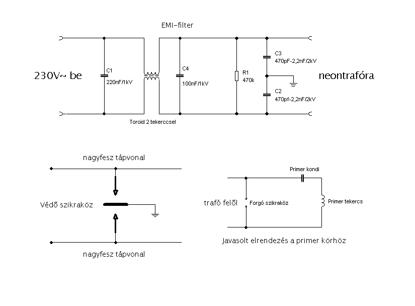

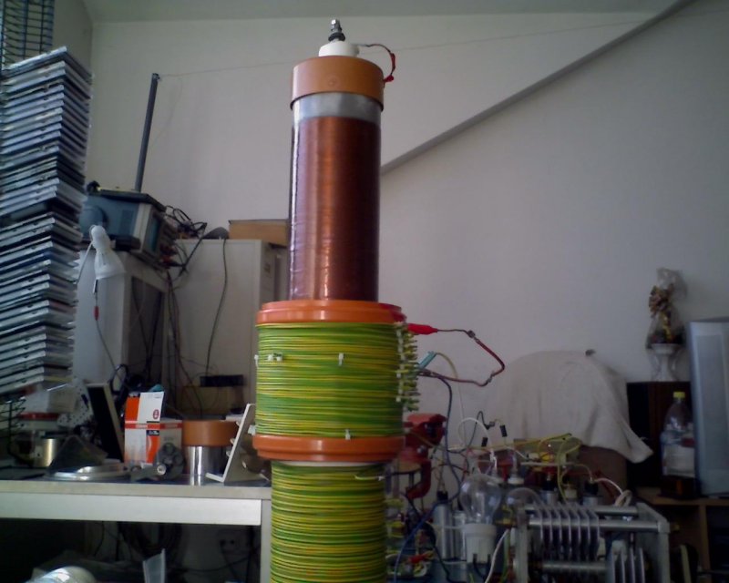

Néhány hasznos infó, innen számoltam neked: DeepFried Neon Látom, a szakzsargon keresztbe állt a torkodon ![]() EMI-filter: ElectroMagnetic Interference-filter, azaz elektromágneses-zavar szűrő. A zavarterjedést van hivatott blokkolni. Mellékelek egy vázlatot, de ilyen van a mikrókban is. Mellette a fix szikraköz és a javasolt elrendezés is. Azért jó ez a bekötés, mert a kisüléskor a nagyfrekvenciás áramokat a forgó szikraköz egyben rövidre is zárja és nem terjednek a neontrafó felé. Kiemeltem az általad nézett videóból a védő szikraközt is mutató képet, mert ott látható szépen, középen, hogyan néz ki. Az ipse csinált a nagyfesz oldalra is egy szűrőt ("terry"-filter), nem árt, ha van. Mellékelek még képet. Az én VTTC-m így nézett ki első verzióban még ősz elején, most már kicsit átalakítottam. A tesla 004-en látható alul a kondifűzér, ilyen a 7,7nF/1600V-os kondi. Fölöttük egy 200pF-os nagyfesz forgókondi. Hátul a GU81M végpentóda. Azért van két primer tekercs, mert az alsó a visszacsatoló. De ez csöves tesla, nem olyan, mint a tied. A szekunder 1100 menet, 0,35-ös huzalból. Tetején a narancssárga lezárósapka, hogy télen ne fázzon a feje Ja, meg hogy tartsa a szikracsúcsot ![]() Üdv!

Szerintem a másik hiba, a tekercs tetején levő lezáró bronzgyűrű. Rövidrezárt menetként viselkedik, viszi a delejt szépen magába és átalakítja hővé. Üdv!
A toroid is 'rövidrezárt menet', mégsem okoz problémát. A tekercs tetején ezek már elég messze vannak a gerjesztéstől. Ha a tekercs tetején menetként viselkedik, az már régen rossz.
De mikor még 5 éve az első neontrafós tekercsem építettem, ugyan ez volt a hibám, gyenge szikrák, mert a szikraköz rossz volt, ez teljesen egyértelmű számomra.
Forgó szikraközt akarok, valószínű, hogy a sarokcsiszolós megoldással. Tehát ezzel nem lesz gond. A trafó is jó lesz, elég a 10kV, 50mA. A szikrák, ha 50cm-esek lesznek, már sikeresnek fogom tekinteni a projektet.
A "háromlábú" safety gap is kezd összeállni a fejemben a primeren. Alap helyzetben ugye ott nem kell, hogy ív keletkezzen... A földet hova kössem? Ugyanígy hova kössem a szekunder alsó végét? Hol az a bizonyos "föld"? EMI szűrőt honnan tudnék esetleg szerezni? Mikrón kívül? Nem tudtok egy ilyet, ami nekem passzolna?
Hát a föld az Föld
Lehetőleg persze ne virágcserépbe dugd be, és ne is a hálózatba. Csinálni kell egy külön RF földelést. Ez annyiból áll, hogy egy keményrézcsövet leásol fél méter mélyre, és erre kötöd rá a nagyfrekis cuccokat (szekunder alja, primer védőgyűrű, nagyfesz oldali védőszikraköz).EM szűrő nem kell a működéshez. A hálózatba pedig azzal együtt is visszakerül nagyfreki, az nem okoz bajt, ha olyan konnektorról hajtod, ami elég közel van a villanyórához. Tehát nem kell rászikráztatni a hálózatra közvetlen, akkor nem lesz gond

![]() Mondjuk én nem földelek. A trafók miatt, de ezt már megírtam anno. A csöves tesla erre nem érzékeny. A katódpont jó a szekunder aljának. Üdv!
Ha nincs fix földpont, akkor könnyen előfordul, hogy a primerre szikrázik a szekunder alja. A radiátor is jó a VTTC-nek, vagy villámhárító, csak ne viharban. De akár az is jó, ha egy hosszabb fémszalagot raksz a földre.
Nem tud odaszikrázni, mert azért fixnek tekinthető a katód és arra potenciálra van kötve. Jó, a primer alja meg az anódponton van, de van 2,5 centi körben a primer és a szekunder között, plusz a primert tartó cső. Ha leesett a szekunderről ez a "föld" kapcsolat, akkor tényleg odaszikrázott (Az oda fújt nitrolakk ki is gyulladt, meglepődtem, hogy a kikapcsolás után is világít, aztán kiderült, nem szikra, hanem láng. De nem sérült semmi).
Ja, tettem már a szekunder alját az anódpontra is, nem izgatta. Azért a radiátorra nem tenném, mert ki tudja, hova vezet az a cső és ki foghatja meg... Bár kipróbálhatom, magam leszek a tesztalany. Kérdés: Pseudo-nak adott számításaim helyesek a te tapasztalatod fényében? Üdv!

Szóval akkor majdnem, hogy felesleges ez az EMI?
Földelést hogy oldjam meg, ha emeleti szobában lesz a tekercs? Ha valami nehéz,vastag lemezt leteszek a talajra, az elmegy földnek? Arra gondoltam, hogy mind a trafót, mind a sarokcsiszolót szabályzom. Vannak reflektorokhoz tolópotis ellenállások, azok 500W-ig terhelhetők. A trafó alatta van, és vannak ilyen teljesítményű flexek is. Ez így életképes lehet? Primer kondi meg üveglap lesz, alufóliával. Akkor a nagyfesz oldalon végül is kondi, forgó szikraköz, és a három elektródás védőszikraköz lesz? Kérlek nézzétek el a sok kérdést, de először elméletben szeretném rendbe rakni a dolgokat, mert utána gyorsan neki esek, és nem akarok hülyeséget csinálni! Eddigi, és ezutáni segítségeteket is nagyon köszönöm!
Kertesházban laksz? Azért kérdezem, mert ha társasház, akkor rakj zavarszűrőt mindenképpen. Ha nem, akkor pedig ennek a teslának bent nincs helye, ki kell vinni, vagy legalább valami pince szerű helységbe, PC-től, és minden érzékeny elektronikától jó távol. Lehet zavarszűrőket kapni készen is.

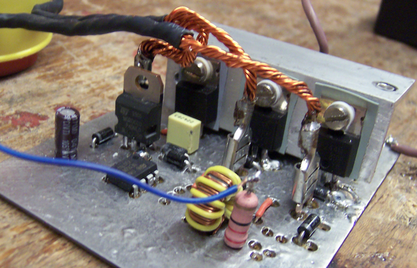

Szeretném után építeni a Skori-féle 24V -os Tesla tekercset, többször átolvasgattam, a leírást, de pár kérdés még felmerült bennem, mielőtt belefognék, méghozzá: 1. Mit ajánlanátok, milyen átmérőjű huzalt használjak a szekunder tekercseléséhez? 0.1mm-től 0.2mm-ig írja, de mégis melyik az ideálisabb, lényegében mindegy melyik, mivel úgyis újonnan kéne vennem. Van ez a frekvencia számoló program, ott például a 0.2mm tekercseléssel negyed akkora lenne az ellenállása a tekercsnek... ez nem volna jobb? Hogy is van ez?! 2. Hány amperes tápról érdemes min hajtani? 3. A 30/15 menetes Trafó1 el kapcsolatban, hogy tudnátok linkelni egy olyan magot (ha lehet kapni persze) a HEStore-ból ami a legmegfelelőbb értékekkel rendelkezik? Csak "ha már lúd legyen kövér" alapon. Köszönöm szépen!

3: A gyűrűs vasmaghoz, ha jólláttam egy képén, ami szerintem mini tesla 1-es típus volt
Egy srác építette meg (nem skori hanem egy olvasó) ő a számítógép tápegységből kiszedett egyik ferritertekercs magját használta. A számgép, meg sztem a legtöbb kapcsolóüzemű tápban(nem vagyok profi a témában de gondolom mindben) van ilyen tekercs több is. én legtöbbször sárga színüvel találkoztam és kb ugyanolyan mérettel. Azzal a vasmaggal szépen működött.
Van egy épp itthon: ez egy 30mm külső átmérőjű és 10mm a belső kör átmérője, és ugyancsak 10mm-es a szélessége... sárga, akkor azt mondod hogy ez jó lenne hozzá...
Működik pc táp sárga színű gyűrűvel is és nagy ALszámú gyűrűvel is.
Kis méret azért kell,hogy beférjen oda,akkor van túl kicsi gyűrűd,ha a meneteket nem tudod feltekerni rá.Akkor van túl nagy gyűrűd,ha nem fér be az alkatrészek közé rendesen,körülbelül ennyit a méretről,lényeg a nagy AL szám.Állítólag a kompakt égő(energiatakarékos égő) elektronikájának pici gyűrűje is jó,körülbelül az a legkisebb gyűrű,amit találhatsz,arra már nehéz felvarázsolni a meneteket.(kb 1cm átmérő miatt)Nekem van egy csomó,sőt nagyobb gyűrűim is vannak,volt egy mp3-as pici magnó,meglékeltem és teli volt gyűrűkkel. Tehát ha végleg nem találsz gyűrűt(ami nehéz) szólj és eljuttatok hozzád párat.

Azám, a kis ferritgyűrű a kompaktfénycső meghajtóbol az egyik legjobb.
Nálam azthiszem 28/12 menet van rajta. |
