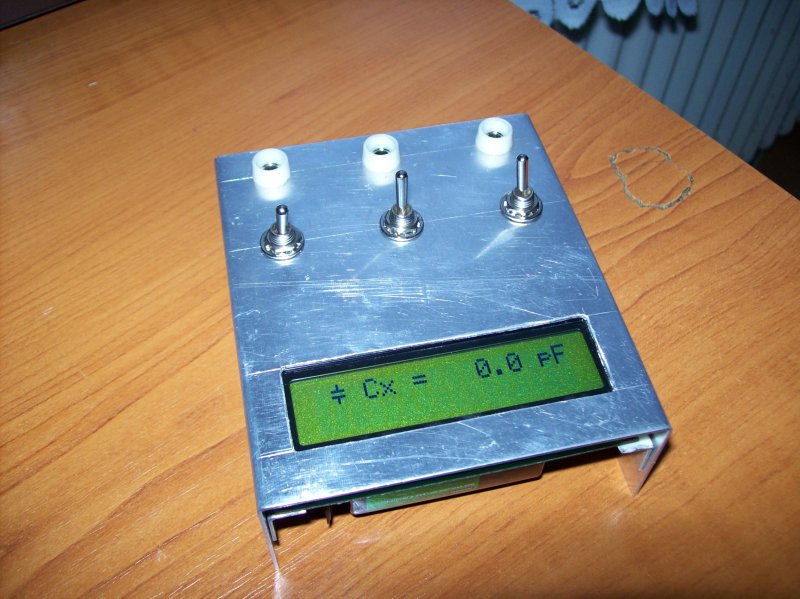

(#) djhans hozzászólása Jan 25, 2010 /
Itt vannak még képek ha nem bánjátok. Ilyen lesz a doboza, de még nincs kész teljesen.

(#) p_istvan válasza djhans hozzászólására (») Jan 25, 2010 /
Az LCD fordítva van!
P István
(#) djhans válasza p_istvan hozzászólására (») Jan 25, 2010 /
Szia! Tudom, de nekem ilyen lesz, mert nem akarom hosszabb és egymással keresztezett vezetékekkel megoldani. Nekem a műszer alján lesz az LCD. Nem lesz az előlapján ESR táblázat mert ilyen kicsi a műszer. Gratulálok neked is és Degussnak is a műszerhez és köszönjük, hogy közkinccsé tettétek.
