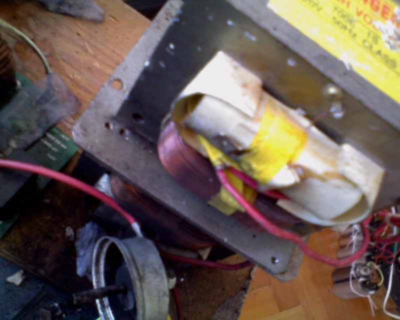

![]() A kVar az a kondenzátor által elviselhető meddő teljesítmény, ugyanis ez melegíti a kondit. Eddig a megadott meddőig tud kompenzálni a hálózaton. Viszont ezek 50Hz-re tervezett kondik, nem biztos, hogy bírják a nagyfrekit. Én nem javaslom a teslához. Ezek a kondenzátorok légmentesen lezárt dobozok. Nagyon vigyázz! Nekem robbant már föl nagyfeszültségű, kerámiatokos fóliakondi és olyat robbant, mint egy kézigránát. Volt repeszhatása is (a kerámia tok miatt). Szerencsére nekem semmi bajom. A légmentes lezárás miatt az átütéskor és az utána következő ívhúzáskor képződő égésgázok szétvetették. Pedig rádióadóba valók voltak... A mellékelt képeken: ilyen volt, ilyen lett. A trafóról azért készítettem közelképet, mert a kis, fehéres foltok körben a MOT-vason a szekunder körül: a repesznyomok. Ezeknél a fázisjavító kondenzátoroknál nem a nagyfrekis működés volt a hangsúly. Ezért valószínűleg nagyon nagy lesz a veszteségük. Ez melegedéssel is jár... De azért tedd el őket, fázisjavításhoz jók, meg esetleg ha valakinek ilyen kell, pénzzé teheted. Üdv!
