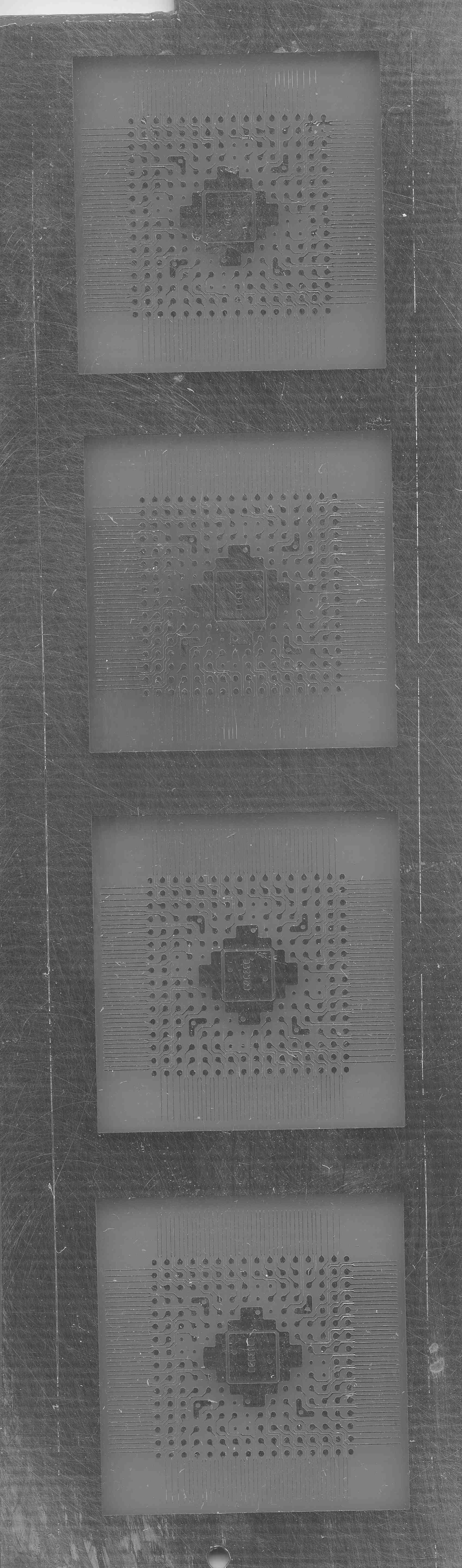

Úgy tűnik lassan beérik a téma nálam is, néhány képet felteszek a mai eresztésből:
A nyák 0,5mm vastag, hajlik össze vissza, nagyon nehéz rá felvinni valamit, mert a hőtől kitekeredik és lehúzza magáról a papírt. Ráadásul a hengerek sem tudják normálisan összenyomni, olyan vékony. A vaskloridos előmaratással ennek ellenére másodszorra megfelelő lett(nem tökéletes, de jó!).
Normál fényben
"Művészi" szögben
Átvilágítva
Patexati által küldött előkészített nyák mindkét oldalára felvasalt nyomat képei:
Egyik oldal (Jut eszembe, ezt az oldalt elfelejtettem lemosni előtte szesszel! Látszik is rajta!)
Másik oldal
Ezeket nem marattam ki még, de tuti, hogy jók!
A 0,12...0,25mm-es(5...10mil-es) projectet lezártnak tekintem, és azt állíthatom, hogy ebben a méretben, megfelelő előkészítés után bármilyen mintázat elkészíthető használható minőségben, bármelyik megfelelően átalakított laminálóval és bármelyik lézernyomtatóval(itt a festék olvadáspontjára gondolok, nem a hibás kehes nyomtatókra)!
Mindenkinek köszönöm a segítséget!

Szép munka, gratulálok!
A NyÁK gyakorlatilag hibamentes, egy kisebb hibát találtam rajta, de attól még - javítás nélkül is - jól használható!
Köszönjük a fáradozásaidat és várjuk a cikket, legalábbis én nagyon!
Jól látom, hogy a NyÁK lemezt egy picit felérdesítetted a festék tapadása miatt?

(#) watt válasza (Felhasználó 4577) hozzászólására (») Feb 5, 2010 /
Jelen esetben nem érdesítettem semmit, hanem egyszerűen híg vaskloridban barnára marattam, egy percig a szűz nyákot. Semmi csiszolás. Aztán lemostam vízzel majd szesszel, majd lamináltam.
A csiszolást a végén 1000-es papírral végeztem, hogy szép legyen!

(#) patexati válasza watt hozzászólására (») Feb 5, 2010 /
Szia! Örülök,hogy odaért remélem nem folyt ki a lötyi! A denszeszes előkészítés meg volt de a tapogatás miatt javasoltam és nem is egy "etalon" nyák csak beledobtam a példa kedvéért! Javaslom ha próbálod a technikát menj lefelé a hőmérsékletben mi lenne a jó minimum nálad és ha van időd a nyomatokat is próbáld meg mit küldtem! Én teljesen meg vagyok elégedve a saját gépemmel de tovább fogom fejleszteni egy léptetőmotoros fajtára mit janocsi is publikált és a te hőmérő szenzorodat átterveztem egy nyákon egy 555-ös ic-re csak hőszabályzó triakkal meg optóval meg mindennel egy nyákon (ha valakit érdekel keressen meg ). Nálam minden oké most csak tegnap, odakapta a fóliát azt szét kell szedni a hengereket megtisztítani de hát ha az ember nem próbál nem lesz eredmény Szerintem is minden megtalálható már a topicban nem érdemes semmit feszegetni mert minden ki lett tárgyalva és sok fajta megoldás létezik a megvalósításhoz csak azon múlik ki mennyit áldoz és tud áldozni rá,milyenek a műhelyfelszerelései,stb! Szerintem watt fórumtárs a cikkben minden dologra kitér majd mi lényeges és sikerül egy optimális,olcsó,könnyen bárki számára megvalósítható gépről megírni egy nagyon jó cikket! A további extrák mit pici,Attila86,janocsi és jó magam meg fogunk próbálni és kialakítani az már csak hab a tortán idő,pénztárca,türelem kérdése lehet és szerintem mindenki segít ebben a fórumban aki új le nem írt ötlettel vagy kérdéssel fordul ide! Sziasztok mindenkinek
